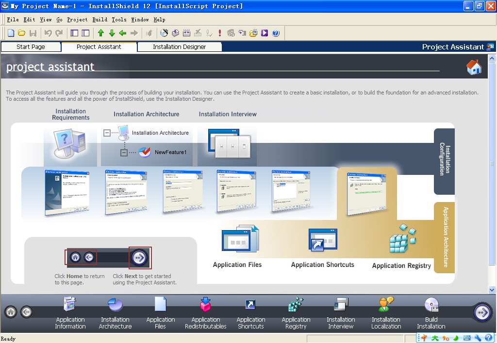

关于InstallShield12,首先,我们先来看看新建一个InstallScript Project后的界面示意图,如图1.1所示:
图1.1
    在图1.1中,这是一个向导式的制作安装包的全过程,如果制作简单的安装包,那么使用这个向导进行Step by step的方式就可以了,而如果要制作较为复杂的安装包或升级包,那么就需要用到Installation Designer面板中的相关操作了,这个在后面再进行阐述。
我们先来看看在Project Assistant面板中每一项的功能:
(1)Application Information:设置安装包的一些基本信息,如公司名称、安装包名称、安装包版本号、公司网站地址等;
(2)Installation Architecture:设置安装包的主体结构,一般用来设置安装包中有多少个安装项目;
(3)Application Files:指定安装文件路径及所需的安装文件夹,在这一步可以通过Add Files或者Add Folders将文件或文件夹添加到指定位置,如Application Target Folder或Program Files或Windows System下等,关于这其中的一些存放目录的区别会在后面进行说明;
(4)Application Redistributables:用于添加第三方组件;
(5)Application Shortcuts:创建程序启动的快捷方式,如开始菜单快捷方式、桌面快捷方式等;
(6)Application Registry:对注册表进行操作;
(7)Installation Interview:一些简单的对话框选择操作,如使用协议、公司名用户名等;
(8)Installation Localization:安装包界面语言的选择;
(9)Build Installation:选择安装包的格式并编译成安装包,如*.exe文件等;
以上是对Project Assistant面板中每一步的基本功能进行了简单的说明,通过这个向导,即可完成一个简单的安装包制作。

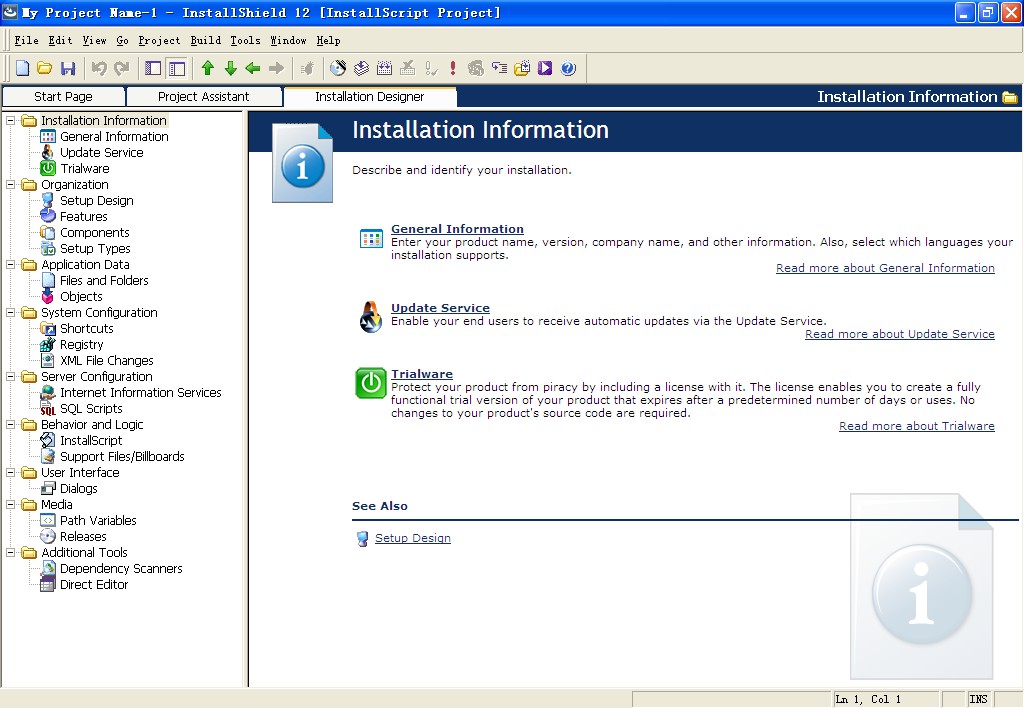

    下面我们再来看看Installation Designer面板,如图1.2所示:
图1.2
    在图1.2中,可以看到,该界面其实就是对Project Assistant面板的细化,对其中的部分功能说明如下:
(1)Installation Information->Project Properties->Setup Languages:设置安装包的语言种类,可以设置多种语言,在运行安装包时会出现安装语言选择界面;
(2)Installation Information->Project Properties->Add or Remove Programs->Disable Change Button:隐藏该安装包在添加删除程序列表中的更改按钮;
(3)Installation Information->Project Properties->Add or Remove Programs->Disable Remove Button:隐藏该安装包在添加删除程序列表中的删除按钮。
(4)Organization->Feature:特征,每个Feature可包含子Feature及若干个Component,每个Feature都会出现在Feature选择界面中,一旦Feature被选择安装其包含的Component就会被安装到系统中去;
(5)Organization->Component:组件,每个Component可设置需要安装的文件、写入的注册表信息、创建的快捷方式等等;通常在这里指定是否卸载、是否注册、安装策略(如果遇到旧版本是全部覆盖还是部分覆盖,是先版本后时间覆盖还是只按版本高低覆盖等);
(6)Organization->Setup Type:安装类型,一般默认有Minimal(压缩)、Typical(典型)、Custom(自定义),每种安装类型包含若干个Feature;
(7)Organization->Setup Design:设置Features、Components(组件)及Files(安装文件)等等。
(8)Application Data->Files and Folders:管理安装文件夹及文件,基本上每次打包都要使用;
(9)Application Data->Objects:选择需要安装的系统运行库。
(10)System Configuration->Shortcuts:创建快捷方式;
(11)System Configuration->Registry:向注册表中添加键值;
(12)System Configuration->XML File Changes:添加或更改XML文件。
(13)Server Configuration->Internet Infosmation Services:配置IIS网站及虚拟目录;
(14)Server Configuration->SQL Scripts:配置数据库,可以支持Microsoft SQL Server, MySQL, and Oracle数据库;
(15)Behavior and Logic->InstallScript:编写安装程序的脚本,这是制作复杂的基于InstallScript的安装包的最常使用的部分;
(16)Behavior and Logic->Support Files/Billboards:添加安装过程中需要的文件及安装背景;
(17)User Interface->Dialogs:编辑安装过程中使用的窗体,在InstallShield12中不包含准备安装窗体和复制文件窗体,所以如果要编辑这两个窗体的界面是很难办到的,至少是不完美的。
(18)Media->Path Variables:编辑安装路径变量;
(19)Media->Releases:制作安装媒体。
(20)Additional Tools->Dependency Scanners:搜索工具;
(21)Additional Tools->Direct Editor:命令编辑器,在这里可以查看或编辑安装程序的各类信息。
    通过上面的基本描述,要制作一个安装包,通过最常用的是Installation Information、Organization->Component、Organization->Setup Type、Application Data->Files and Folders、System Configuration->Shortcuts、Behavior and Logic->InstallScriptMedia->Releases等部分。

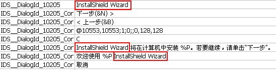

    此外,我们通常希望去掉InstallShield Wizard字样,本人看过不少资料,亦按照这些资料中所讲的方法尝试过多次,可惜的是均不能完全实现这一点,部分还是可以去掉的,比如在string tables里面将InstallShield Wizard替换成自己想要的文字(如安装向导),如下图:
    同时,可以通过Edit指定对话框,对所需要的对话框做适当的修改,比如修改安装界面左侧的图片等。当然如果修改了对话框,则在我的印象中,对安装包更换皮肤的话,已修改过的界面将保持修改状态,而不会跟着更换皮肤。
