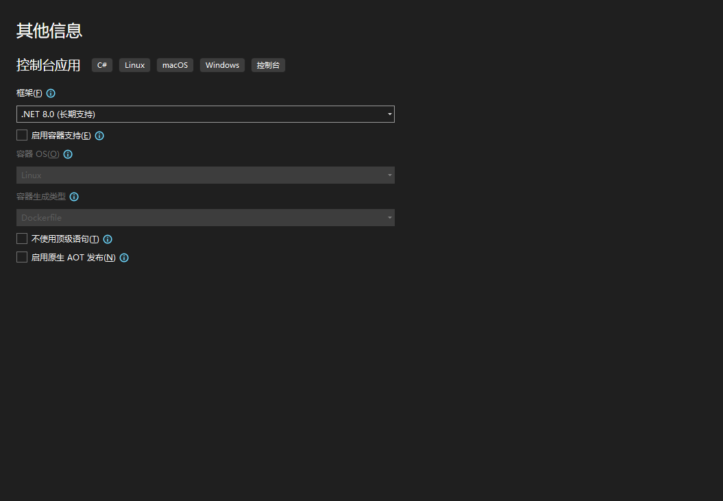

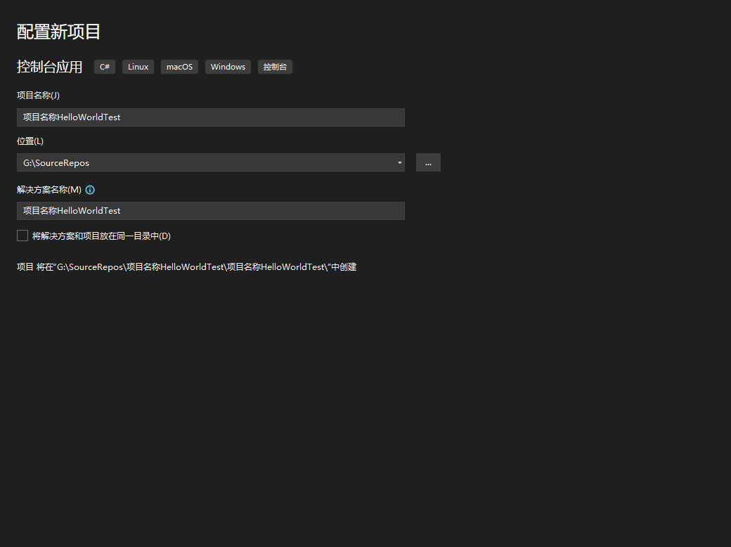

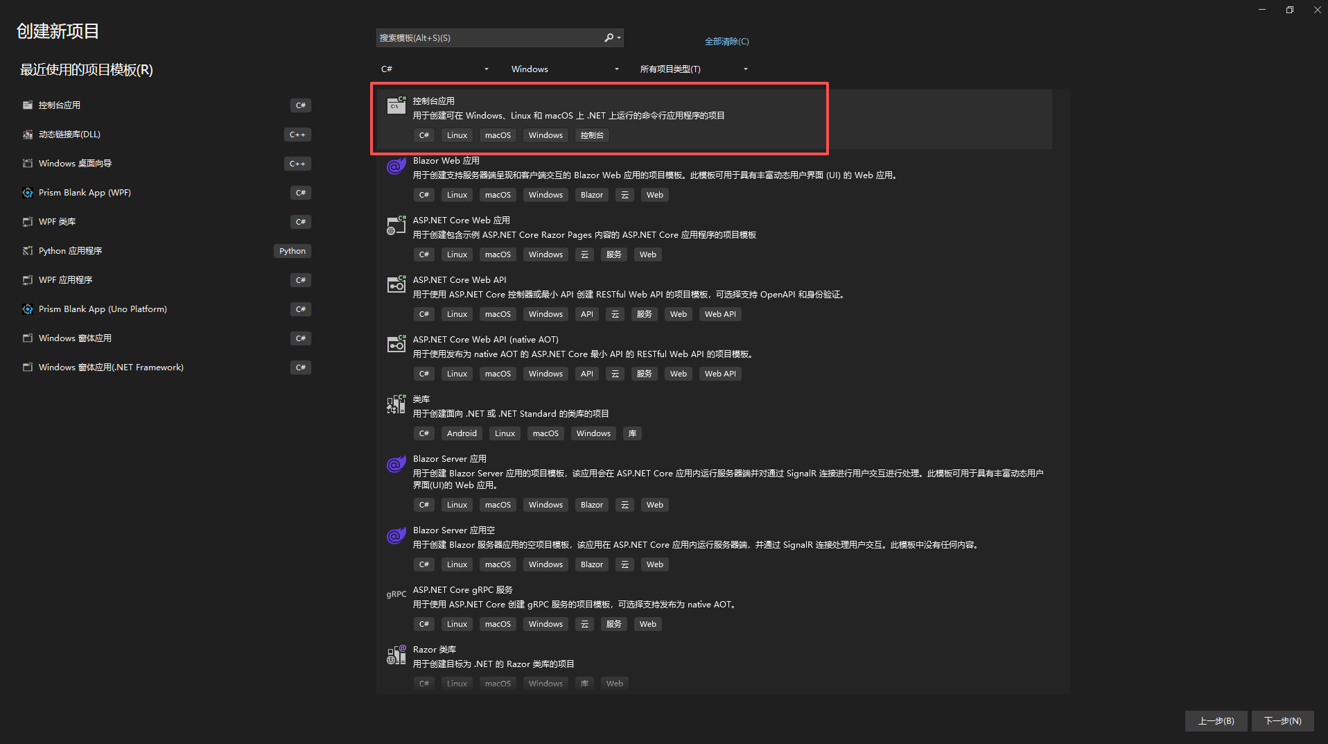

一、新建C#控制台项目
打开VisualStudio,新建一个C#控制台项目,
项目名称HelloWorldTest
 下一步
点击下一步,一个默认c#项目创建完成

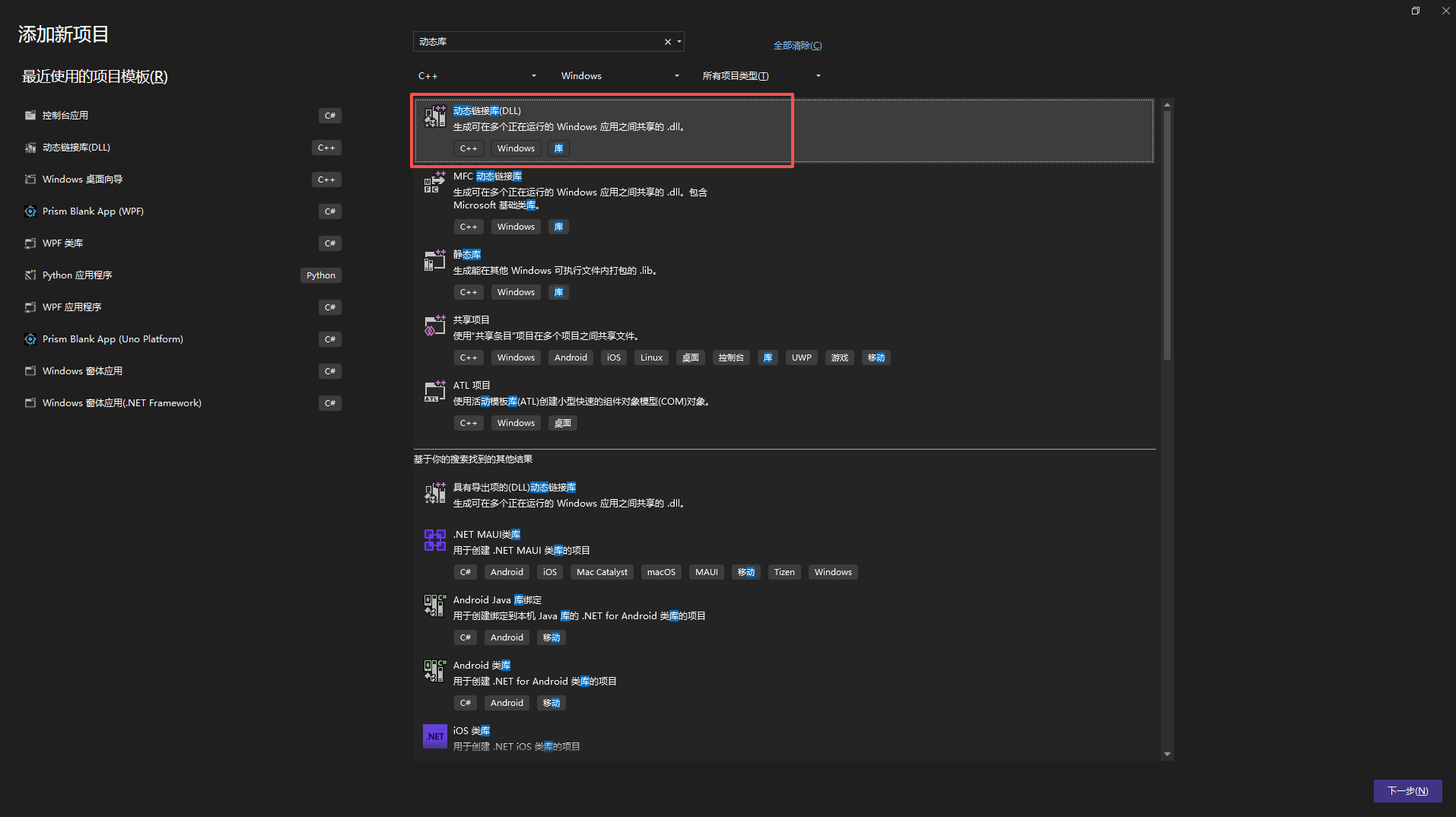

二、创建C++库

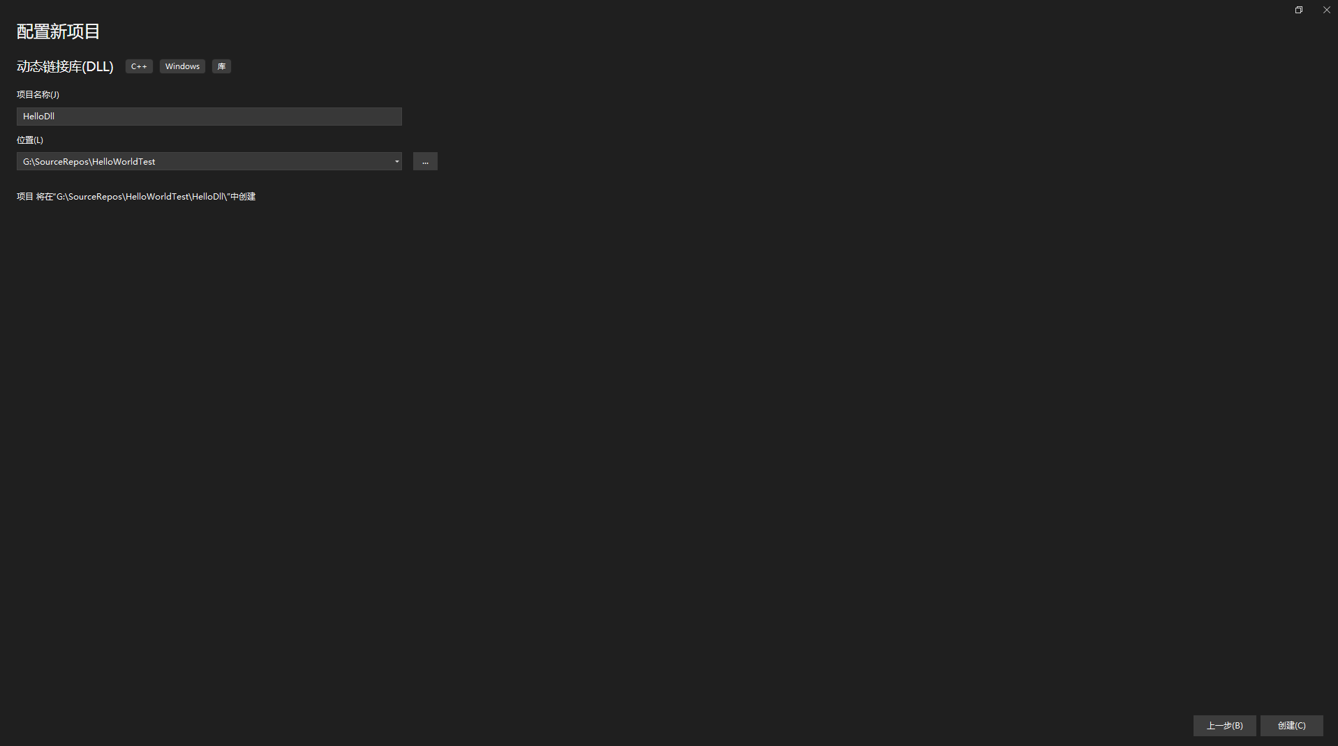

在解决方案上右键--添加--新建项目,建一个C++动态链接库工程,
输入项目名称HelloDll,然后下一步

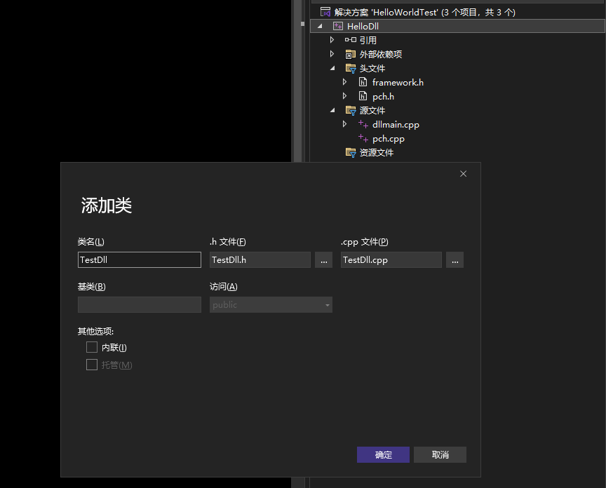

创建完成后如下,在 项目--右键--添加--类, 添加 TestDll 头文件 和源文件 ,文件内容如下:
 然后在 TestDll.cpp 文件 添加代码,如下

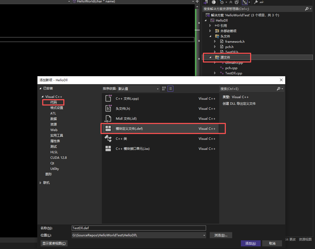

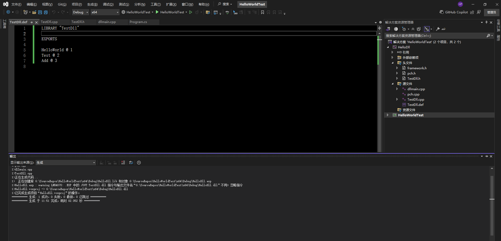

2、以模块定义文件的方式导出
在源文件上点击右键,选择添加-》新建项,然后选择 代码-》模块定义文件,添加TestDll.def 文件
在TestDll.def 中输入 代码如下:
LIBRARY "TestDll"
EXPORTS   //下边是要导出的函数 不需要分号隔开
HelloWorld @ 1
Test @ 2
Add @ 3

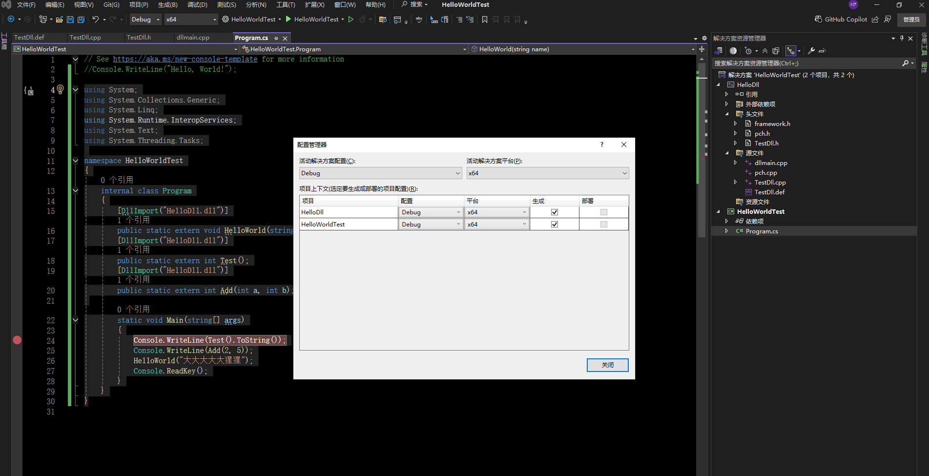

编译生成dll。这里需要注意的是,如果生成是64位的库,C#程序也要是64位的,否则会报错

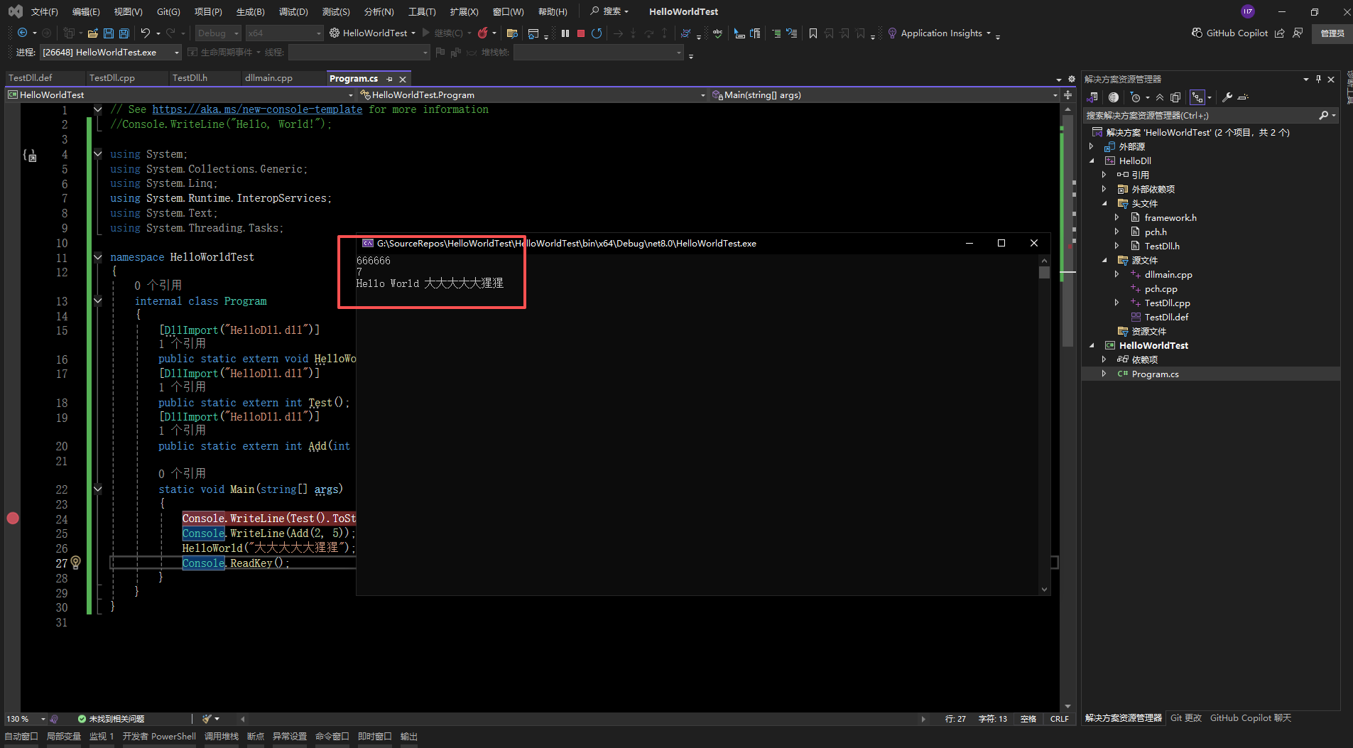

三、C#项目HelloWorldTest下 添加代码
注意 导入命名空间using System.Runtime.InteropServices;
在DllImport导入C/C++编写的动态库时函数,可以加上一些约定参数,例如:
[DllImport(@"HelloDll.dll", EntryPoint = "Test", SetLastError = true, CharSet = CharSet.Ansi, ExactSpelling = false, CallingConvention = CallingConvention.StdCall)]
CallingConvention = CallingConvention.Cdecl,来指定入口点的调用约定
C/C++编写的动态库默认的入口点约定为_cdecl,VS 默认调用动态库时的约定为_winapi
using System;
using System.Linq;
using System.Text;
using System.Threading.Tasks;
namespace HelloWorldTest
    internal class Program
        [DllImport("HelloDll.dll")]
        public static extern void HelloWorld(string name);
        public static extern int Test();
        public static extern int Add(int a, int b);
            Console.WriteLine(Test().ToString());
            Console.WriteLine(Add(2, 5));
            HelloWorld("大大大大大猩猩");
            Console.ReadKey();
然后生成程序 ,注意生成格式要一致

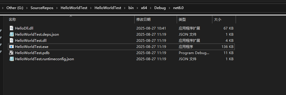

把HelloDll.dll添加 HelloWorldTest 项目的引用中 或 把 HelloDll.dll文件放到HelloWorldTest.exe 所在目录
 F5 启动程序
