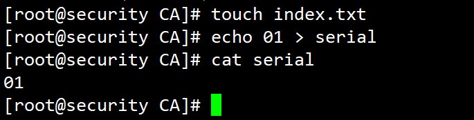

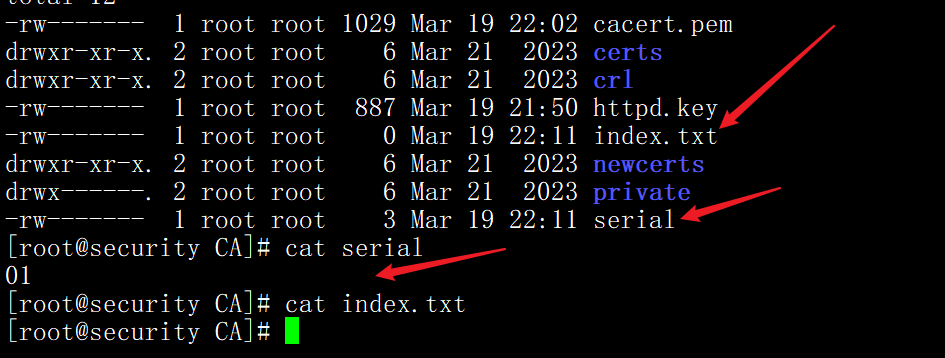

3、执行如下命令生成根证书并且创建两个文件,分别是index.txt和serial,index.txt使用touch创建即可,serial中输入01。
生成自签证书
openssl req -new -x509 -key private/cakey.pem -out cacert.pem -days 3650
会让你填写一些信息,根据提示填写就好了
[root@security CA]# openssl req -new -x509 -key httpd.key -out cacert.pem -days 3650You are about to be asked to enter information that will be incorporatedinto your certificate request.What you are about to enter is what is called a Distinguished Name or a DN.There are quite a few fields but you can leave some blankFor some fields there will be a default value,If you enter '.', the field will be left blank.-----Country Name (2 letter code) [XX]:CN    #国家State or Province Name (full name) []:SC   #省份Locality Name (eg, city) [Default City]:CD  #城市Organization Name (eg, company) [Default Company Ltd]:chengdu   #单位名称Organizational Unit Name (eg, section) []:yunwei  #部门名称Common Name (eg, your name or your server's hostname) []:www.ca.cn #填一个域名Email Address []:12345678@qq.com    #邮箱

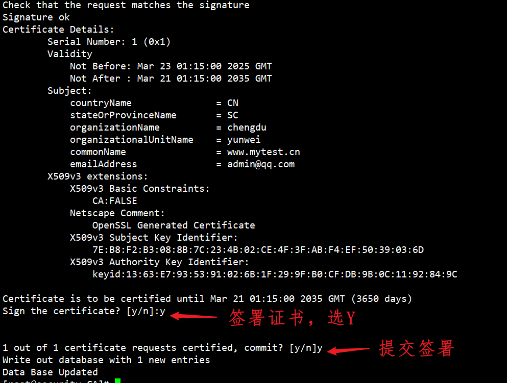

5、用之前生成的CA证书对证书签署请求进行签名,得到服务端证书
openssl ca -in /usr/ssl/server.csr -out server.crt -days 3650
这就把证书签好了,然后我们可以在index.txt和serial文件中看下相关数据

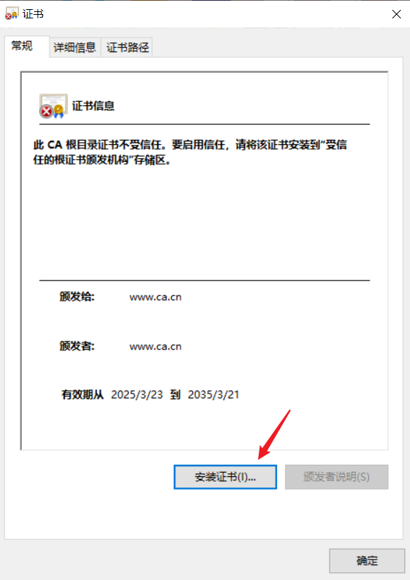

将第三步生成的CA服务器需要对外公开的证书文件cacert.pem复制到电脑本地,后缀名改为crt格式,然后双击安装证书,将其导入到电脑本地

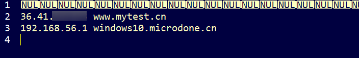

显示导入成功即可,由于www.mytest.cn这个域名没有在DNS域名服务商哪里注册,所以需要我们自己在hosts文件中添加域名解析地址,Windows电脑在C:\Windows\System32\drivers\etc下,先将hosts文件拖出来到桌面,然后修改添加如下内容在拖进去
你的服务器ip地址  www.mytest.cn

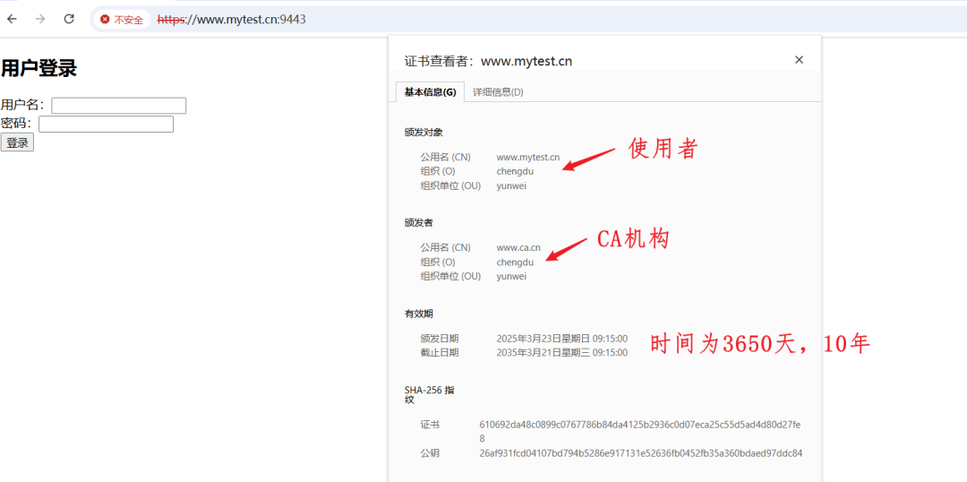

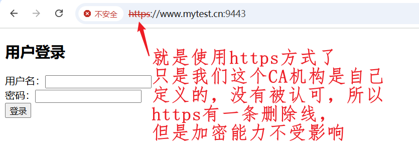

修改完成后就可以试着用https方式访问了,由于我使用了天翼云的ECS云主机,但是天翼云如果使用80或者443端口需要进行备案,所以我这里使用9443作为网页端口。
抓个包看下,数据被加密处理。
这就是使用openssl工具自签发证书解决网页未使用https访问问题。
