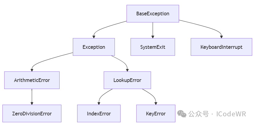

3.1 内置异常层次结构

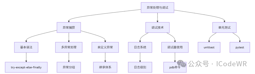

10. 知识图谱与学习路径
11. 总结
一般原则
  1. 预防优于处理:通过输入验证、边界检查预防错误
  2. 具体化异常处理:避免裸except,捕获特定异常
  3. 提供有意义的错误信息:帮助定位问题
  4. 合理使用日志:替代print语句,支持多级别输出
  5. 编写测试用例:确保代码正确性,防止回归错误
常见问题
  • 过度捕获异常:掩盖真正问题
  • 忽略异常:空except块导致静默失败
  • 资源泄漏:忘记在finally中释放资源
  • 调试代码残留:将调试print提交到生产环境
  • 测试不足:未覆盖边界情况和异常路径
进阶方向
  1. 上下文管理器:使用with语句管理资源
  2. 异步异常处理:处理async/await中的异常
  3. 测试覆盖率分析:使用coverage.py评估测试完整性
  4. 性能优化:结合cProfile和line_profiler深入分析
  5. 错误监控系统:集成Sentry等错误跟踪工具
