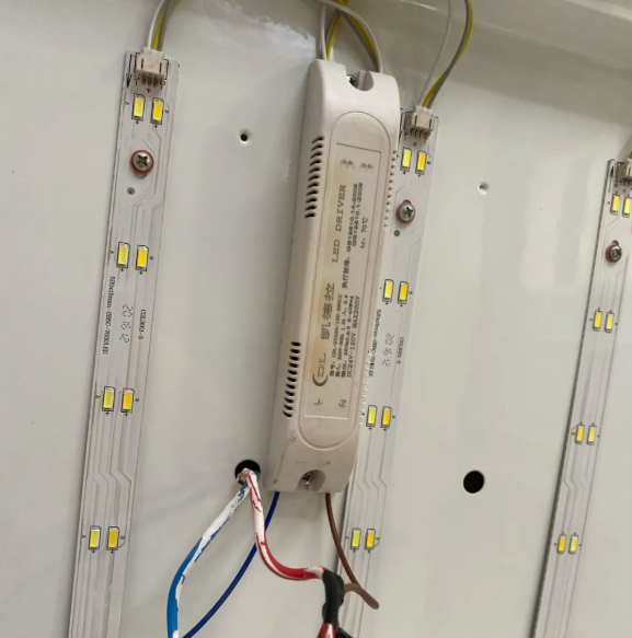

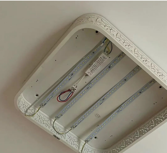

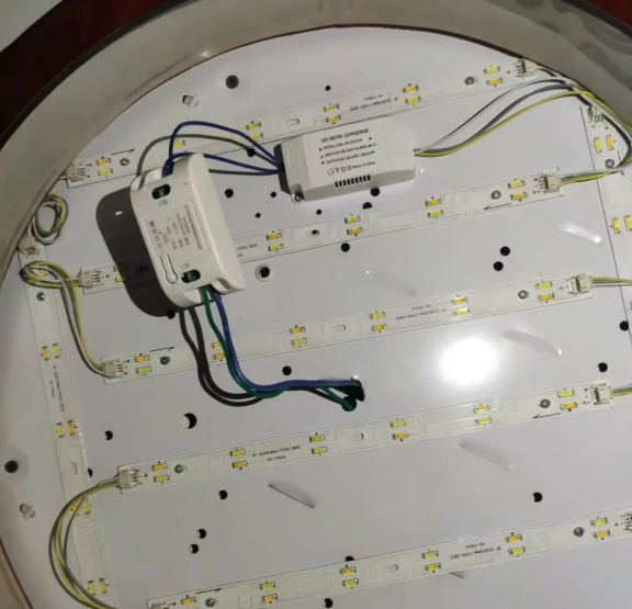

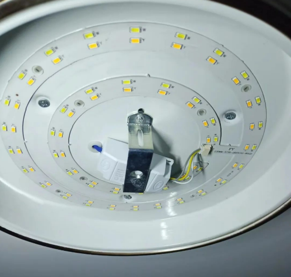

②、制作工艺更简单。这里有一个最典型的现象,就是使用普通的电路板来代替了传统的基板。甚至,现在有些LED灯连普通的电路板都没有了。
③、散热效果越来越差。因为led灯对散热的要求是很高的,但是现在有一些LED灯具,你会发现它没有地方散热,时间长了就烧坏了。

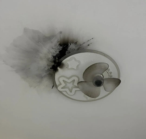

②、灰尘等一系列问题,也会缩短led灯具的使用寿命。因为现在好多廉价的LED灯内部的密封非常差,很容易进入灰尘。进入灰尘,就容易出现短路,就被烧坏了。

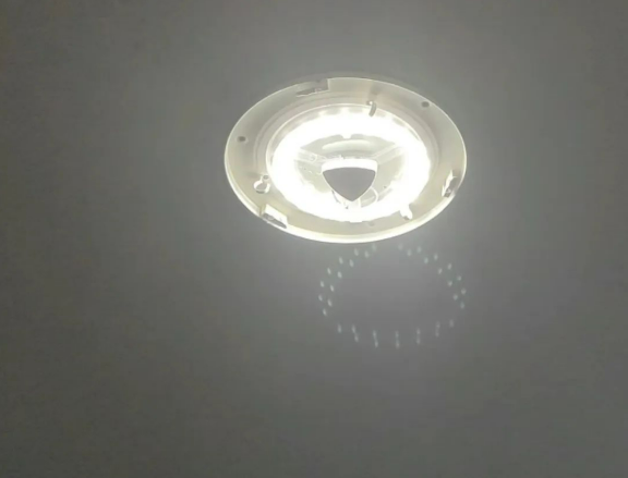

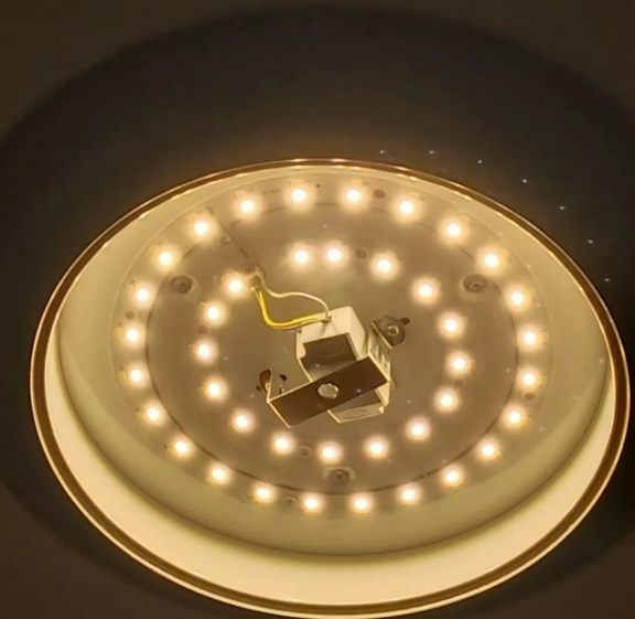

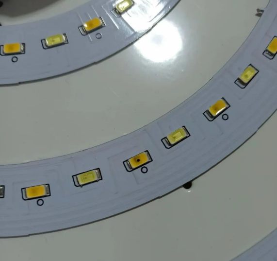

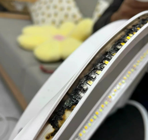

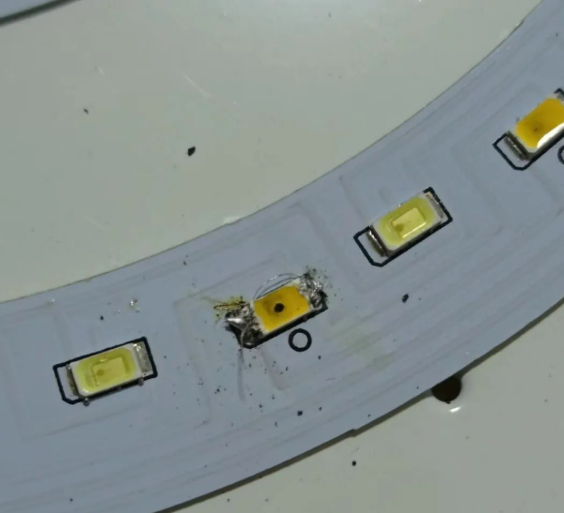

①、家里所安装的LED灯越用越暗。第一年感觉还很亮,第二年就稍微有些暗了,第三年就更暗了,最后只能发出特别昏暗的光。

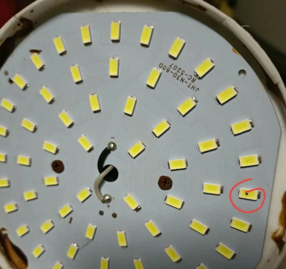

②、LED灯内部被烧坏。这是比较典型的情况,用了一两年,打开以后发现里面好多小黑点。其实,这些都说明了里面的电路被烧坏了。

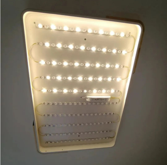

③、生产加工方式,也决定了这些灯具可能会出现使用寿命短。因为好多生产方式是把灯珠进行了串联,那么这时如果一个灯珠烧坏了,那么整个灯就不亮了。
