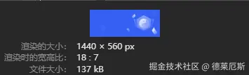

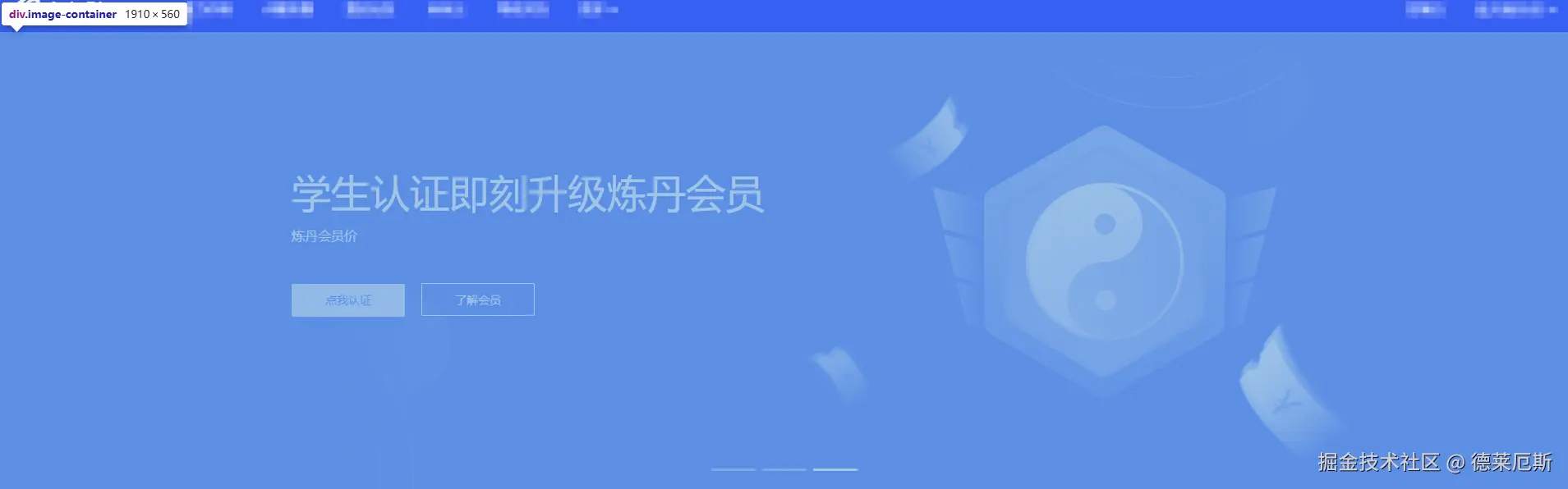

这里有一个常见的网站 banner 图容器,大小为为1910*560,看起来背景图完美的充满了宽度,但是图片原始大小时,却是:
它的宽度只有 1440,且 background-size 设置的是 contain ,即等比例缩放,那么可以断定它两边的蓝色是依靠背景色填充的。
那么问题来了,这是一个 轮播banner,如果希望添加一张不是蓝色的图片呢?难道要给每张图片提前标注好背景颜色吗?这显然是非常死板的做法。

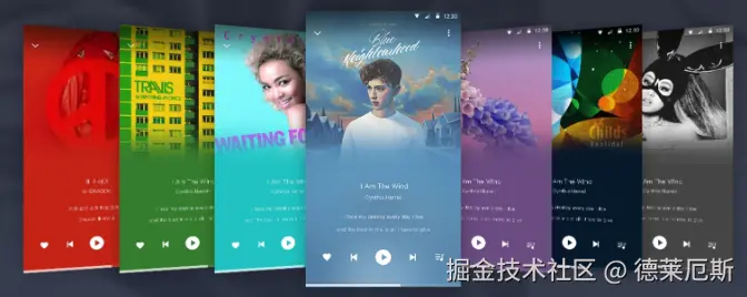

对于背景色,需要按情况分析,如果只是希望做一个协调的页面,那么大可以直接使用主题色做渐变过渡或蒙层,也就是类似于这种效果
但是如果希望背景与图片完美衔接,让人看不出图片边界的感觉,就需要单独对边缘颜色取色了。
