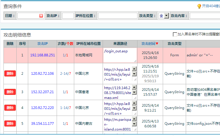

你现在出现这个问题,是因为你将点晴OA服务器放在了防火墙之后,导致所有外网访问都需要通过这个防火墙过滤后才到OA服务器,所以点晴OA服务器没法直接拿到外部访问者的IP,只能拿到你们防火墙的IP,但你们的防火墙并没有检测到攻击者的SQL注入攻击行为。
根据上面这个截图,点晴OA系统检测到了来自于192.168.88.251的黑客SQL注入攻击行为,所以将这个IP拉入了Windows系统防火墙黑名单,由于所有人都是通过这个IP中转访问点晴OA系统,结果就是所有外网用户都无法访问点晴OA系统了。

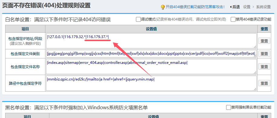

2、将此IP地址加入OA系统防护白名单中
以管理员身份登录点晴OA系统:进入设置-》系统维护设置-》系统维护管理-》登录安全设置,进入后在最下面找到“404WEB页面攻击信息维护”-》“设置404拦截规则”:

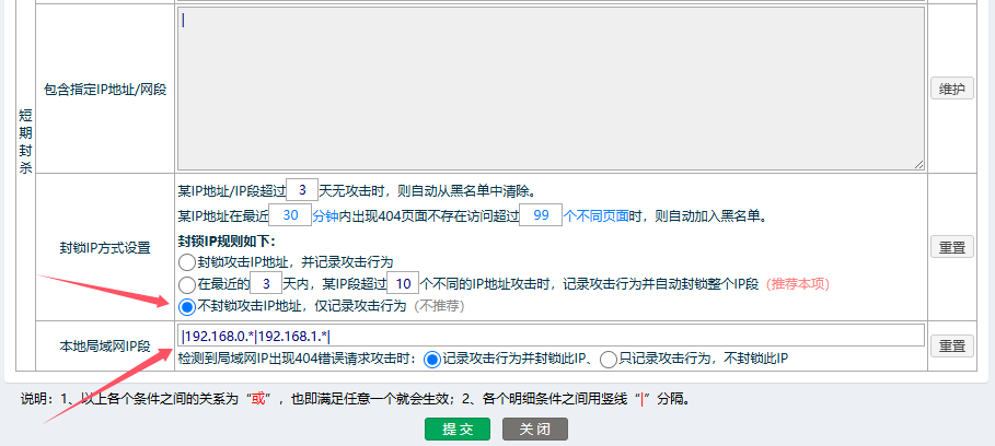

在最下面的“短期封杀”中,也需要将“封锁IP规则如下”设置为:“不封锁攻击IP地址,仅记录攻击行为”,如果是局域网IP的话,将局域网IP网段也加入进去:

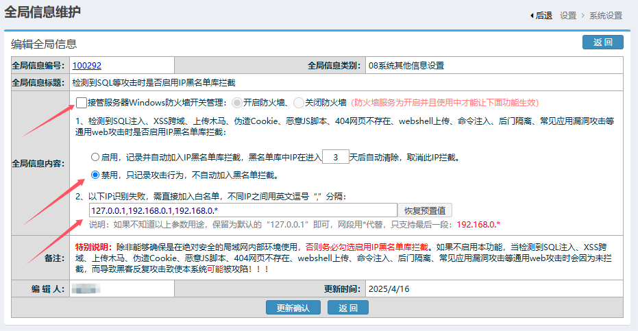

 3、取消SQL注入等攻击防范设置
还是进入设置-》系统维护设置-》系统维护管理-》登录安全设置,进入后在最下面找到“SQL注入等攻击防范设置”:
 取消勾选“接管服务器Windows防火墙开关管理”,并设置为“禁用,只记录攻击行为,不自动加入黑名单拦截”,在“以下IP识别失败,需直接加入白名单”中,将上述IP地址加入进去。
经过以上设置,就可以取消点晴OA系统的安全防范功能了。
