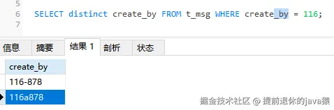

先看一个例子: create_by 的字段类型为 varchar
看到这儿可能很多人都会大吃一惊!
MySQL 会尝试将 VARCHAR 类型的 create_by 字段值转换为数字类型,然后再与 116 进行比较。在转换过程中,MySQL 会从字符串的开头开始解析数字,直到遇到非数字字符为止。如果字符串开头没有有效的数字,那么转换结果为 0
上面的SQL 和 下面这个SQL 执行逻辑应该是相似的
SELECT distinct create_by FROM t_message WHERE CONVERT(create_by, SIGNED) = 116;
换成这个SQL我想大家都明白了,为什么索引会失效了,隐式转换的时候如果是对列转,那么索引就一定失效

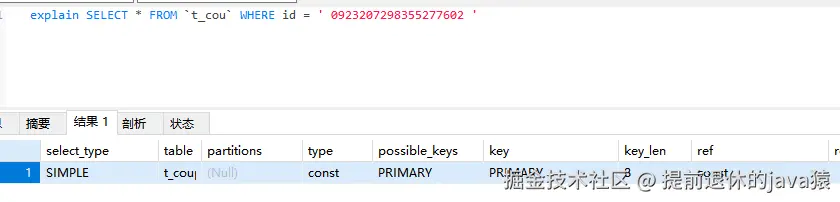

隐式转换索引一定失效么?转换一定是转列么?
当然不是🏍,请看下面IDbigint,并且执行执行计划是 使用了主键索引的

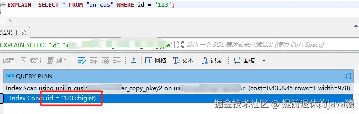

再来看一张人大金仓的explain, 它这个就很清楚了,是把参数转换成 数据库列的类型,这样就肯定走索引呢 : id = '123' ::bigint 如下
