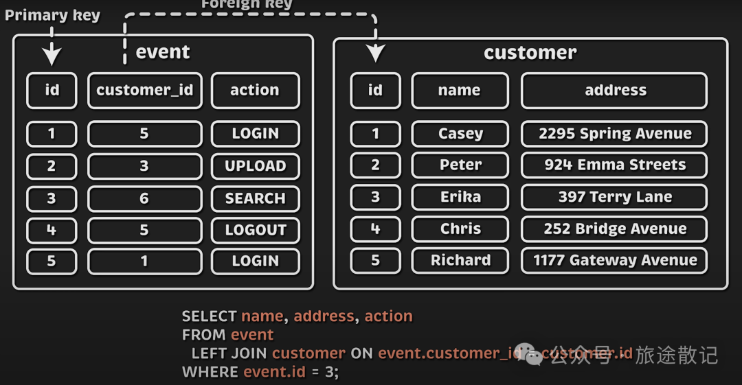

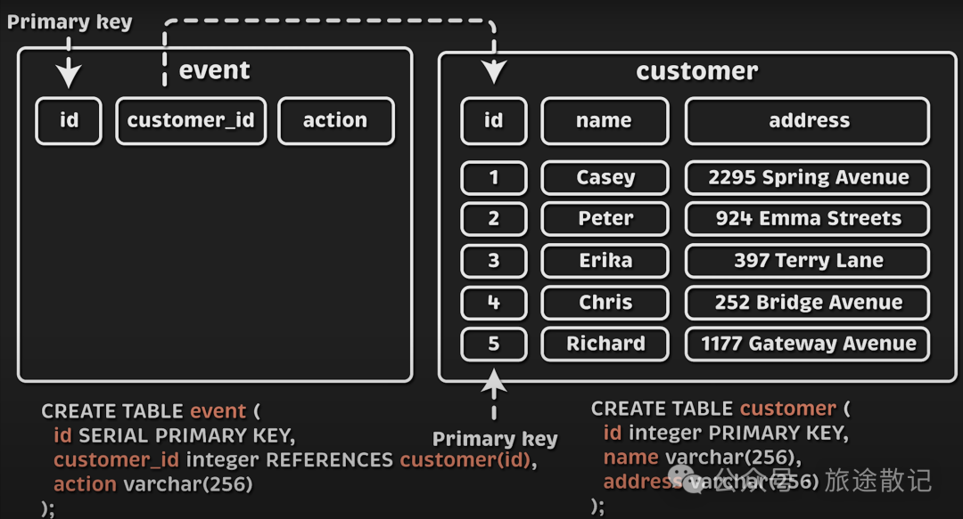

为了进行测试,我在 两个数据库 中分别创建了 两张表,具体的 SQL 语句如下。
假设我们有一个 分析系统(analytics backend),用于记录 用户在网站上的行为,例如:
  • 登录
  • 登出
  • 搜索
  • 将商品加入购物车

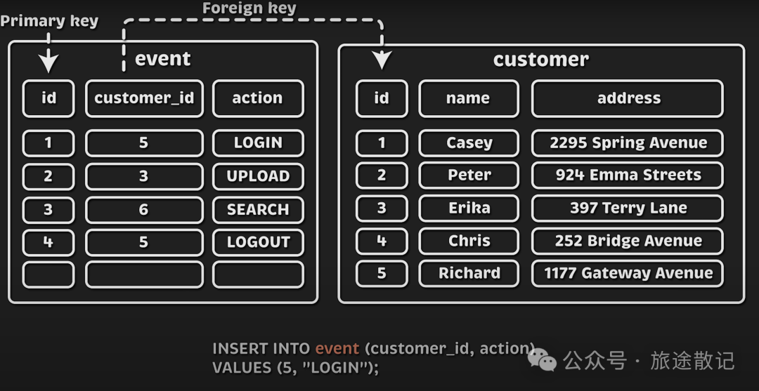

数据库中有两张表:
  1. Customer 表
    • 存储用户的 姓名、地址
    • 设有 主键 ID
  2. Event 表
    • 设有 主键 ID
    • 外键 指向 Customer 表的主键
    • 记录 用户执行的操作类型(action type)
第一项测试
我们将使用以下 SQL 语句插入数据,随机生成客户 ID 和操作类型
第二项测试
我们将在包含 约 7000 万条记录 的数据库上执行 简单的 JOIN 查询
  • 随机生成一个 event ID
  • 查询并连接 customer 表
  • 返回用户的姓名、地址和操作类型

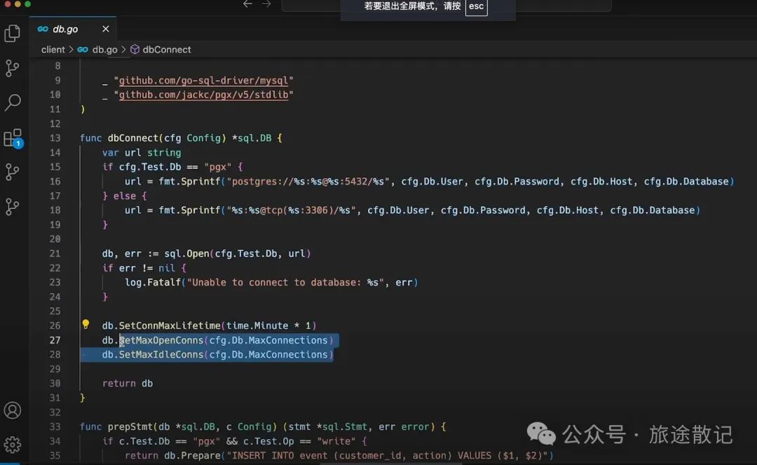

在客户端编写方面,我选择使用 Golang,因为:
  • Golang 是一门流行的编程语言
  • 它拥有成熟的数据库驱动库
为了让 MySQL 和 PostgreSQL 的测试尽可能公平,我使用 database/sql 接口 进行数据库操作,而不是直接使用 pgx 驱动(尽管 pgx 可能会降低查询延迟)。
但本次测试的重点是 对比数据库本身的性能,而不是不同的驱动实现。
此外,我确保:
  • 执行相同的 SQL 查询
  • 使用相同的数据库连接配置
如果你有任何改进建议,请告诉我,或者更好的是,提交一个 Pull Request

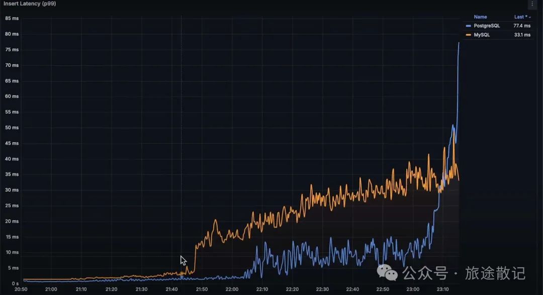

你可以在 右上方的图表 看到 每秒查询数(QPS),而 左侧图表 显示的是 从客户端测量的插入延迟

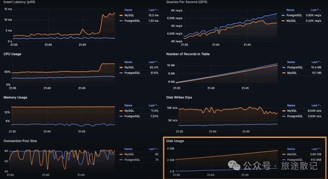

测试结果:
  • 从一开始,PostgreSQL 的插入延迟明显低于 MySQL
  • MySQL 插入数据的时间几乎是 PostgreSQL 的两倍
  • PostgreSQL 的 CPU 使用率更低,意味着它有更大的吞吐能力

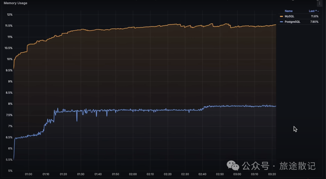

  • PostgreSQL 占用的内存也更少

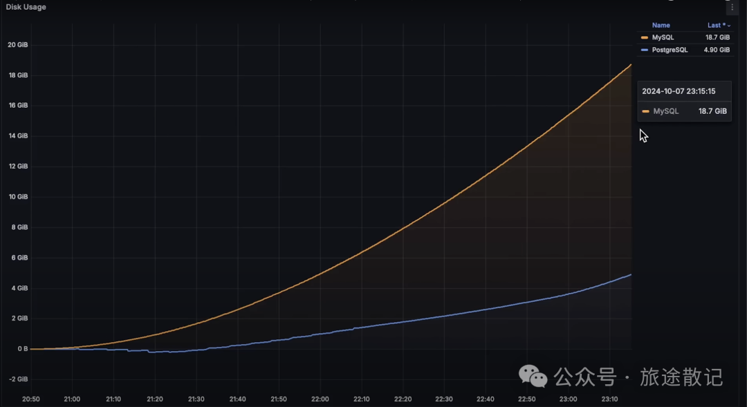

最大区别:

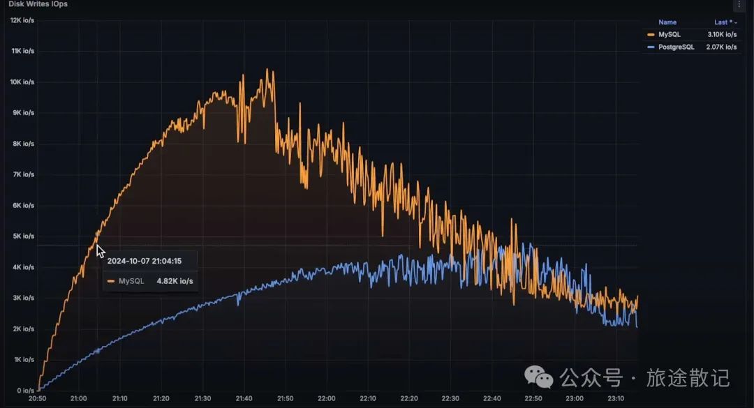

  • MySQL 需要更多的磁盘操作来存储相同数量的记录
  • PostgreSQL 在磁盘上的存储效率更高
  • PostgreSQL 执行的磁盘操作更少,数据占用空间也更小

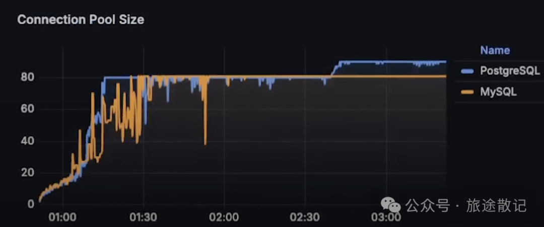

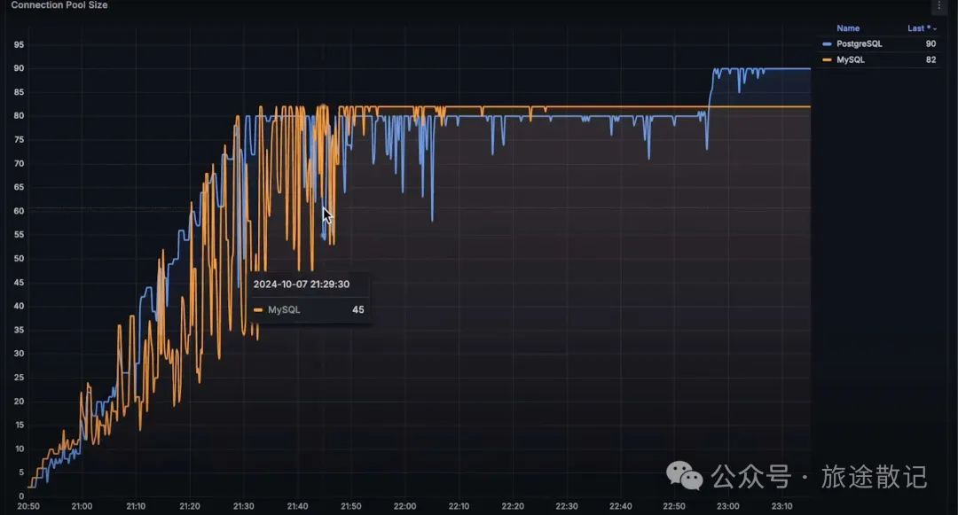

连接池情况:
  • 两个数据库的连接池最终都达到了 80 个连接
  • 每个客户端的最大连接数设置为 40
  • 每个数据库有 2 个客户端在不断生成负载

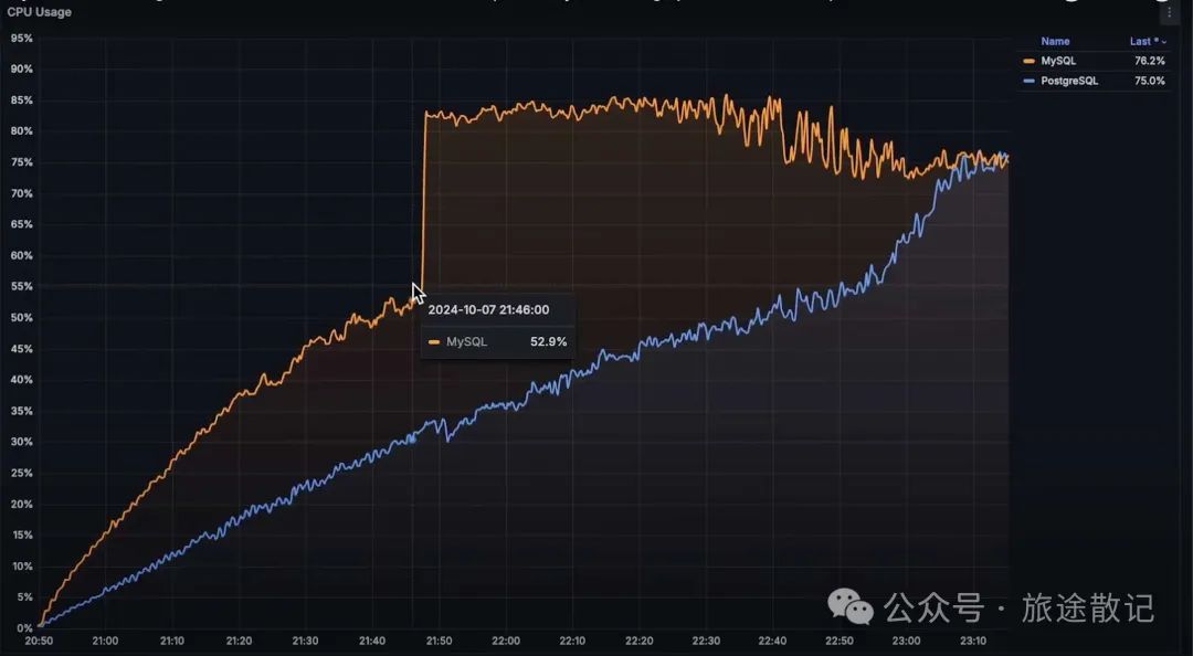

临界点:
  • 当 QPS 达到 5,500 时,MySQL 开始跟不上 PostgreSQL
  • MySQL 的延迟和 CPU 使用率激增,导致整体性能下降
  • 当 QPS 达到 12,000 时,我为 PostgreSQL 额外添加了一个客户端
  • 最终,PostgreSQL 最高可处理 19,000 QPS(4 核 CPU + 直连 SSD)
  • MySQL 最高只能处理 10,000 QPS,约为 PostgreSQL 的一半

  1. 插入延迟(客户端测量)
  1. CPU 使用率

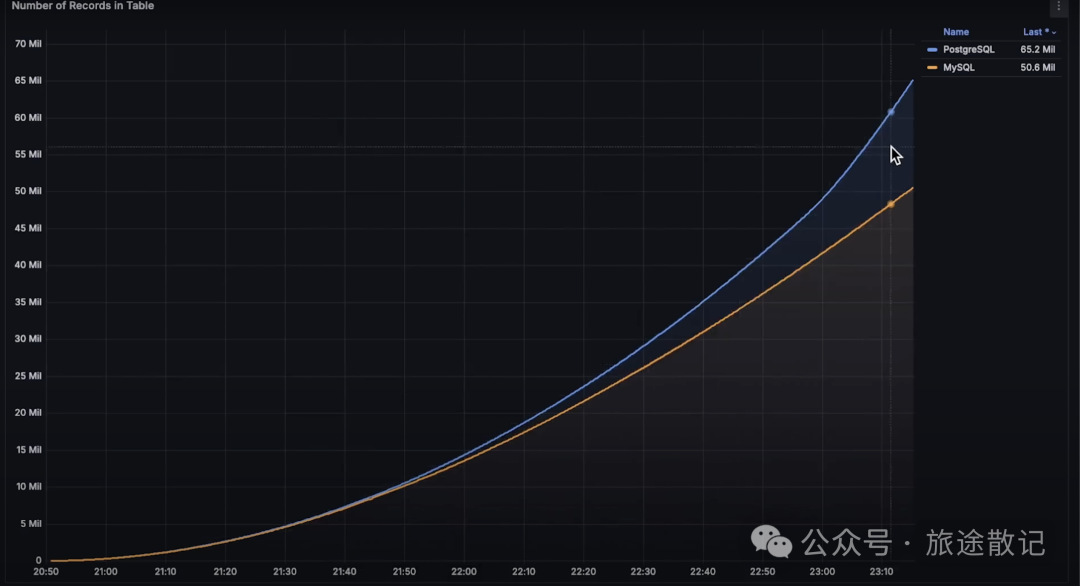

  1. 总插入记录数
  • PostgreSQL 插入 约 6500 万条记录
  • MySQL 插入 约 5000 万条记录
  • 在第二项测试前,我会为 MySQL 增加一些记录,使数据量一致

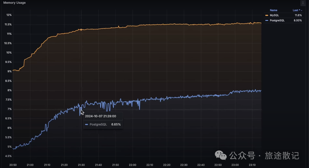

  1. 内存使用
  1. 磁盘写入操作
  1. 连接池大小
  1. 数据库大小
    • PostgreSQL 存储数据的 磁盘效率更高
    • CPU 和磁盘操作占用更少
    • PostgreSQL 在数据写入方面明显优于 MySQL

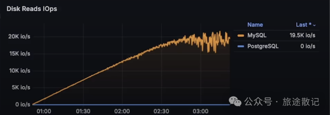

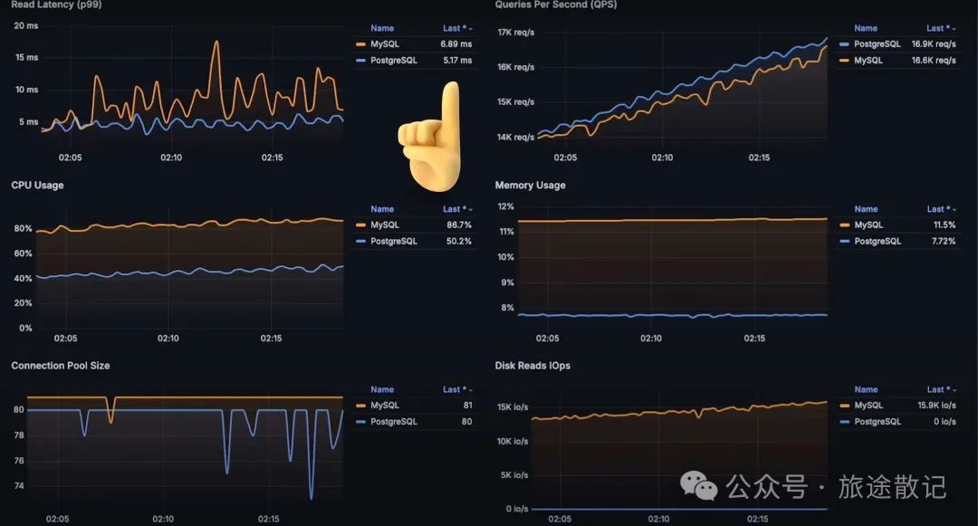

磁盘读取数据问题:
  • 由于可能的配置错误,我没有获取到 PostgreSQL 的磁盘读取数据
  • 但我仍然有 MySQL 的磁盘操作数据

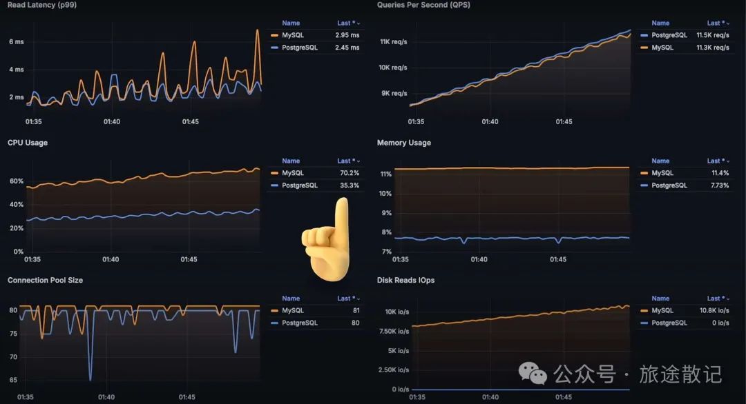

测试结果:

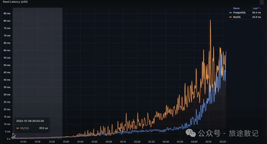

  • 延迟差距不像第一项测试那么大
  • 但 PostgreSQL 仍然比 MySQL 低延迟

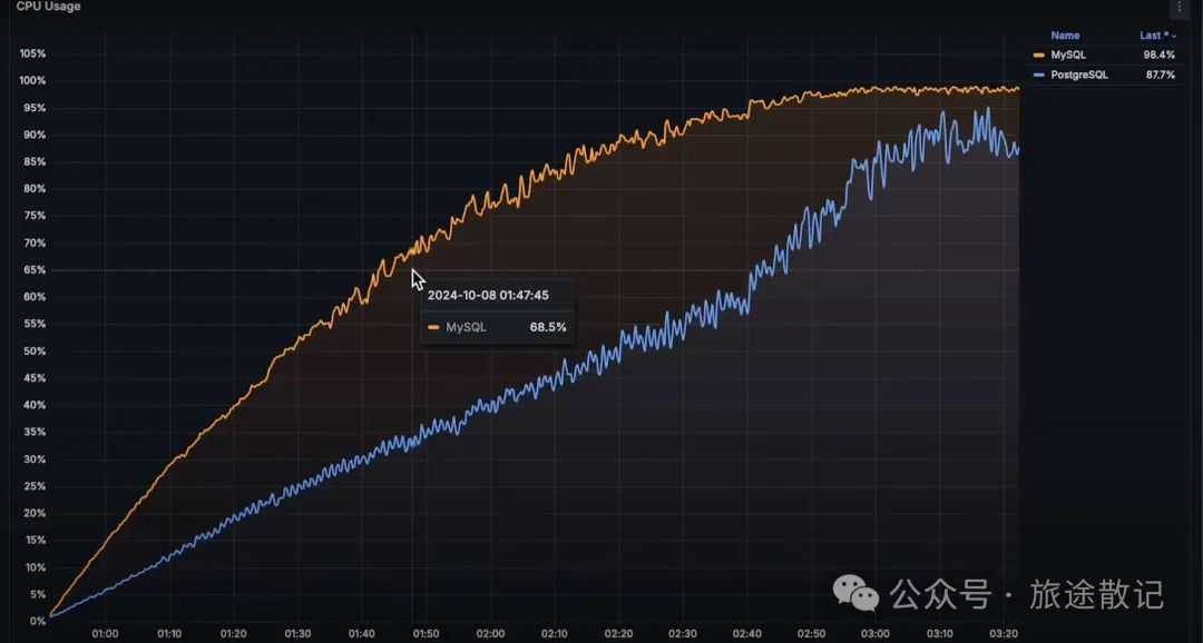

  • MySQL 的 CPU 使用率 显著高于 PostgreSQL
  • 这个趋势一直持续,直到 MySQL 达到 CPU 使用瓶颈,性能下降
临界点:
  • 当 QPS 达到 18,000 时,MySQL 的性能下降更明显
  • MySQL 的延迟出现波动,而 PostgreSQL 仍然保持稳定
  • 当 QPS 达到 20,000 时,MySQL 无法再处理更多查询
  • 我为 PostgreSQL 额外增加了一个客户端,加速测试
  • 最终,PostgreSQL 在 32,000 QPS 时达到 90% CPU 使用率,开始下降

  1. 数据读取延迟

  1. 数据库连接数
  1. 磁盘读取操作
