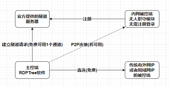

RDPTree直接封装了系统自带的远程桌面功能。一般的远程桌面软件都是通过截图的方式传输画面,而系统自带的远程桌面实际上只传输绘制操作,所以对网络带宽的要求相比其他同类软件较低,同时性能和体验会好很多,而RDPTree在这个基础上增加了内网穿透、批量控制、端口映射等比较复杂的功能,并且做了封装,同时满足了传统服务器和没有固定IP的内网PC的远程需求,更多详情可以到官网查看: http://rdptree.com/

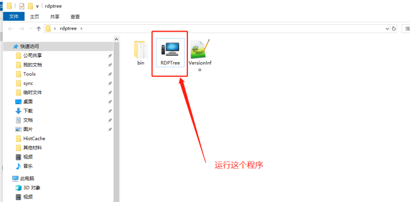

2. 解压绿色版到任意目录下,然后双击运行RDPTree的可执行程序。

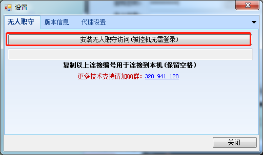

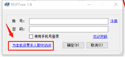

1. 运行RDPTree后,点击为本机设置无人值守访问链接。
2. 在弹出的对话框中点击安装无人值守访问(被控机无需登录)

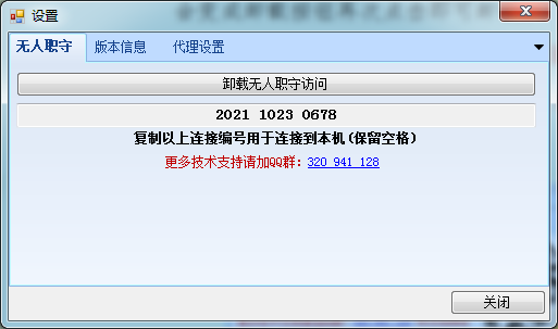

3. 安装完成后会成连接编号,后面主控端需要根据这个连接编号来连接被控机(注意要保留空格),原来安装按钮会变成卸载按钮再次点击即可卸载。

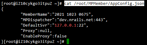

4. 获取无人职守编号
cat /root/MPMember/AppConfig.json
如上图所示:2021 1023 0675 就是安装好的无人职守编号,复制后备用,注意需要保留空格。

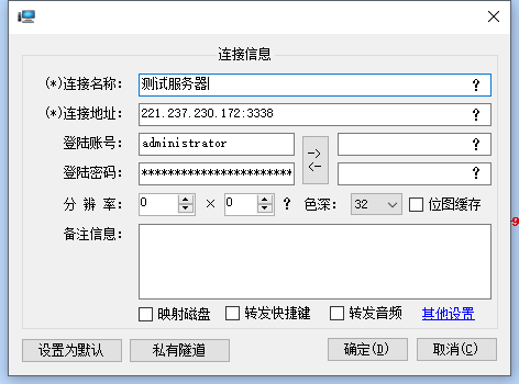

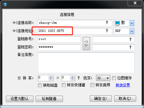

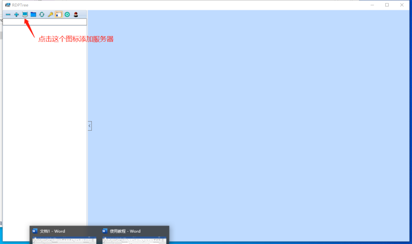

2. 进入主界面后点击“添加服务器按钮”可以添加之前安装好的被控端:
3. 填写被控端的连接编号,登录账号,密码,即可完成添加,注意:如果系统有登录微软账号,那应该录入的是微软账号密码:

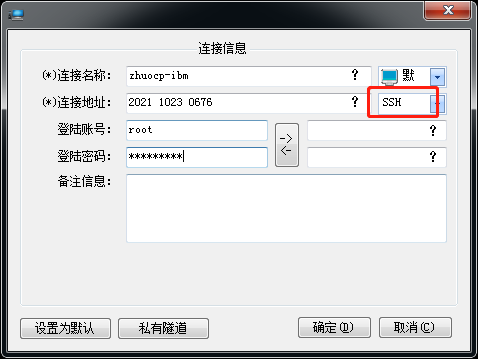

如果被控端是Linux,则修改连接协议为SSH,如下图所示:

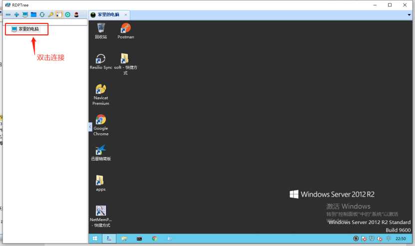

4. 双击电脑图标就可以连接到内网PC或服务器。
5. 如果连接的是传统的具备互联网IP地址的服务器的话,只要把连接地址一栏改成服务器IP地址和端口即可,端口不输入则默认为3389。

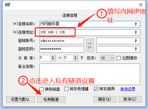

1. 某些局域网络会设置只有其中一台PC可以联网,其他PC不能上网的情况,这种情况下需要在能上网的这台PC上安装无人值守,具体方法参考2.2章节或2.3章节
2. 在主控端添加PC时,应该在连接地址处填写被控端的局域网IP地址,如下图:

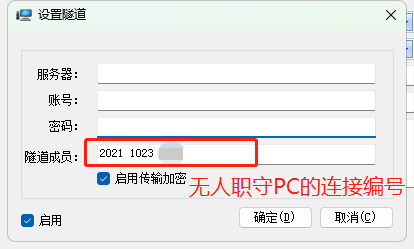

3. 在私有隧道中填写安装无人值守后生成的连接编号并勾选启用,如下图:

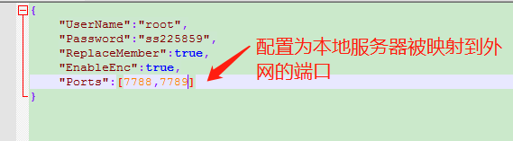

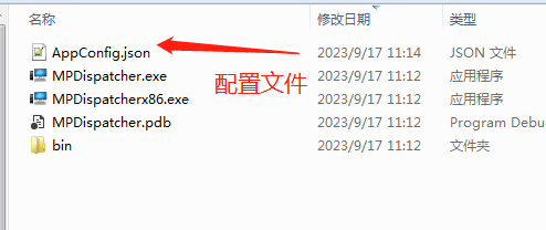

2. 打开配置文件,修改监听端口,Ports需要配置为可以被外网访问的端口,如果仅需要监听一个端口时,把Port2配置为0,在这里我们配置为7788。

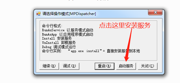

3. 启动MPDispatcher.exe,并在弹出的界面中点击安装服务。

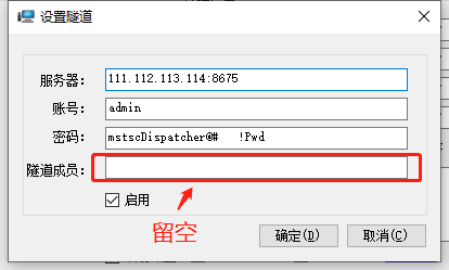

4. 在私有隧道中填写A服务器被映射的外网端口、账号、密码并勾选启用,注意在隧道成员框留空,如下图:

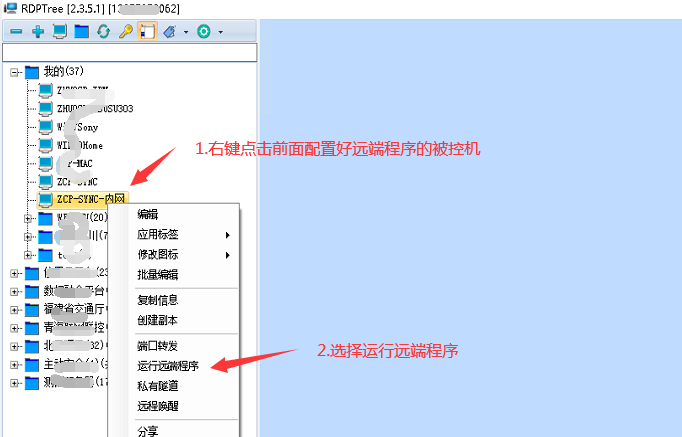

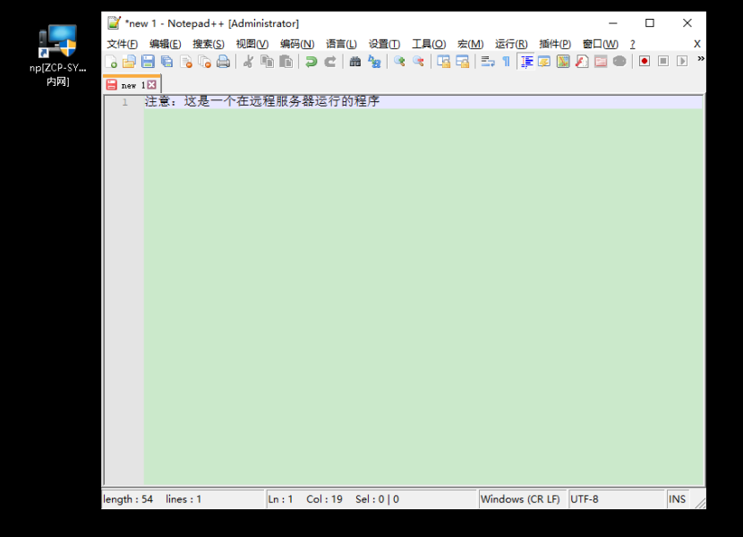

RDPtree集成了运行远端程序的功能,如果不想每次都远程到服务器再运行软件可以使用远端程序功能,远端程序不占用RDP登录状态,可以在运行多个远端程序的情况下也远程登录被控机,运行远端程序需要被控端和主控端同时支持才可以,如下图所示:
确保支持的情况下,按以下步骤配置:
1. 在被控机上安装RemoteAppTool软件,注意:是被控机不是主控机,下载地址:http://rdptree.com/remoteapptool.msi

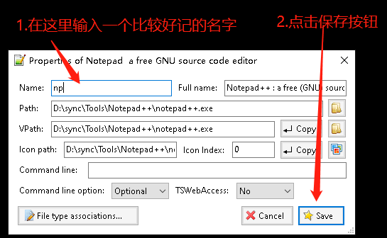

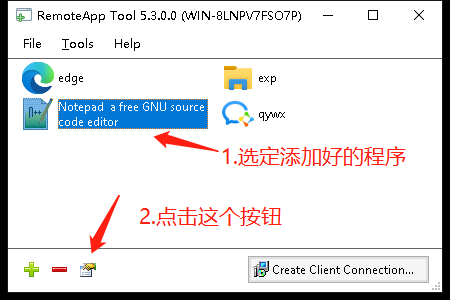

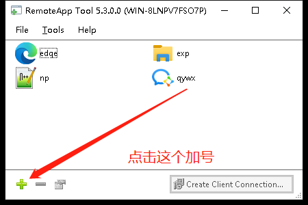

2. 安装完成后运行RemoteAppTool,并配置需要被远程运行的程序:

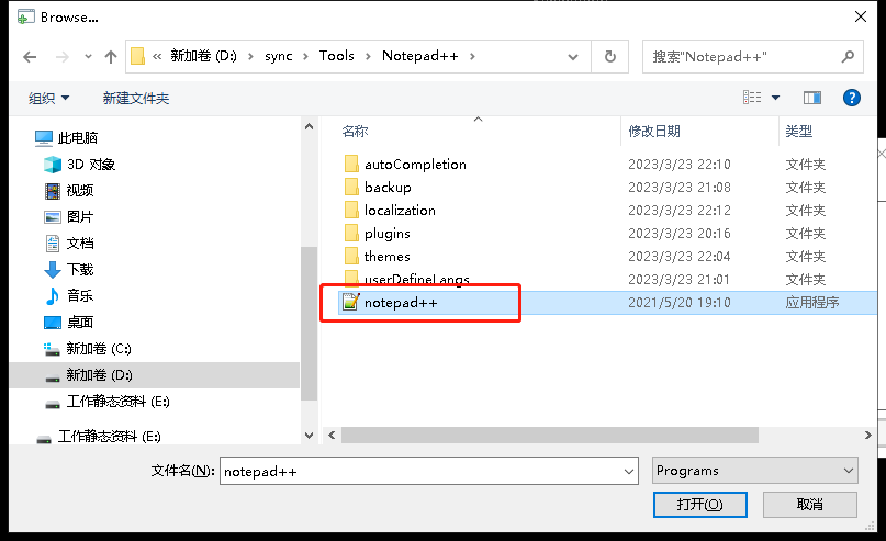

3. 选择一个需要被远端运行的程序,这里以Notepad++为例:
4. 第一次添加的时候,会生成一个比较长的名字,在使用起来不是很方便,可以将它改个名字:
5. 最终的配置界面如下,到此为止被控机的配置完成:

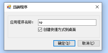

6. 在RDPTree上运行远端程序:
7. 在弹出的界面上输入前面配置好的远端程序名称,点击确定即可运行,为了下次方便运行,还可以勾选在桌面上创建快捷方式,以后只要双击桌面快捷方式就可以运行。

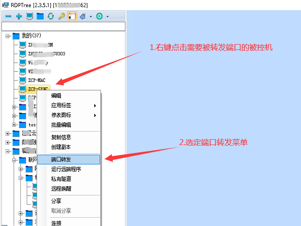

3.4 端口转发
有的时候被控机没有外网端口,但是又要急切地在主控机上访问被控机的某个端口时,可以使用这个功能,注意:这个功能需要被控机是使用无人职守模式连接,或者安装了私有隧道才支持。

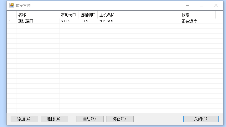

1. 选定需要被转发端口的被控机,如下图所示:

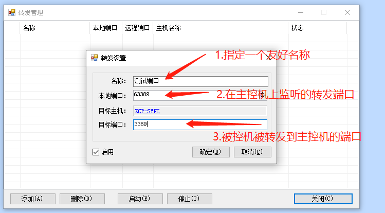

8. 配置转发端口
2. 配置完成后如下图所示,状态在运行中表示正常,否则会提示错误信息:
9. 主控机可以通过本地端口连接到被控机的目标端口,如下图所示:
