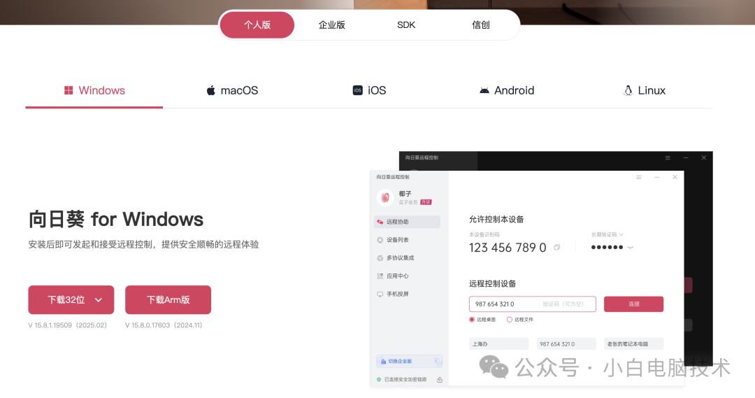

接着在你操作的电脑B下载安装个人版本的向日葵

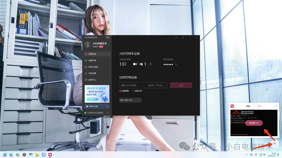

安装好并运行向日葵,到达这个界面,你就能看到右下角有个向日葵标志的悬浮框框
点击它,你就会发现:内有乾坤!这时候点击【画面最大化】
好家伙,开局就是个大招?!我的测试机出现了问题……
(这会儿的情况是电脑A的内容在电脑B上显示,且可以通过电脑B控制电脑A的所有操作)

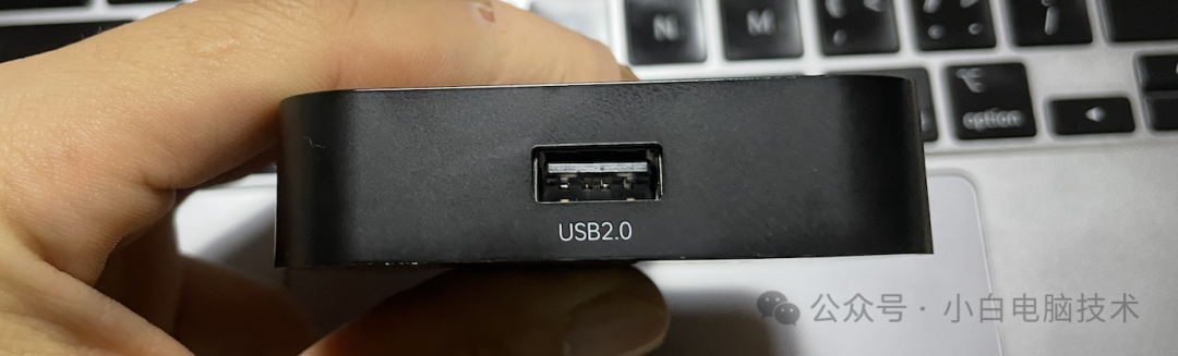

哦豁,真神奇!向日葵Q0.5在侧面还有一个USB-A的接口,可以接入摄像头、U盘等设备(接入的设备会连接到被控端)
