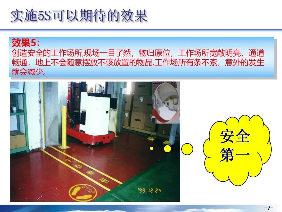

5. 创造安全工作场所
安全是企业生产中最重要的目标之一。通过6S管理,现场一目了然,物归原位,工作场所宽敞明亮,通道畅通无阻,地面上不会随意摆放不该放置的物品。这种有序的环境能够显著减少意外事故的发生,保障员工的人身安全。
例如,通过清扫和整顿,可以确保地面没有杂物,减少滑倒或绊倒的风险。同时,明确的标识和规范的物品放置可以防止工具或材料的误用,从而减少工伤事故。

2. 地面危险目视化
通过标识潜在危险区域,提醒员工注意安全。例如,在通道边缘使用黄色警示线,或在危险区域使用红色标识,提醒员工注意潜在风险。
