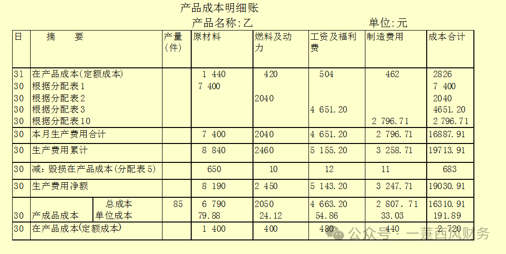

(6)登记产品成本明细账,归集甲,乙产品的生产费用,并采用适当的方法,分配计算甲乙产品的完工产品成本和月末在产品成本。
 1)登记产品成本明细账
借:产成品——甲产品            19624.25
                ——乙产品            16310.91
      贷:基本生产成本              35935.16
(7)汇编产成品成本汇总表
