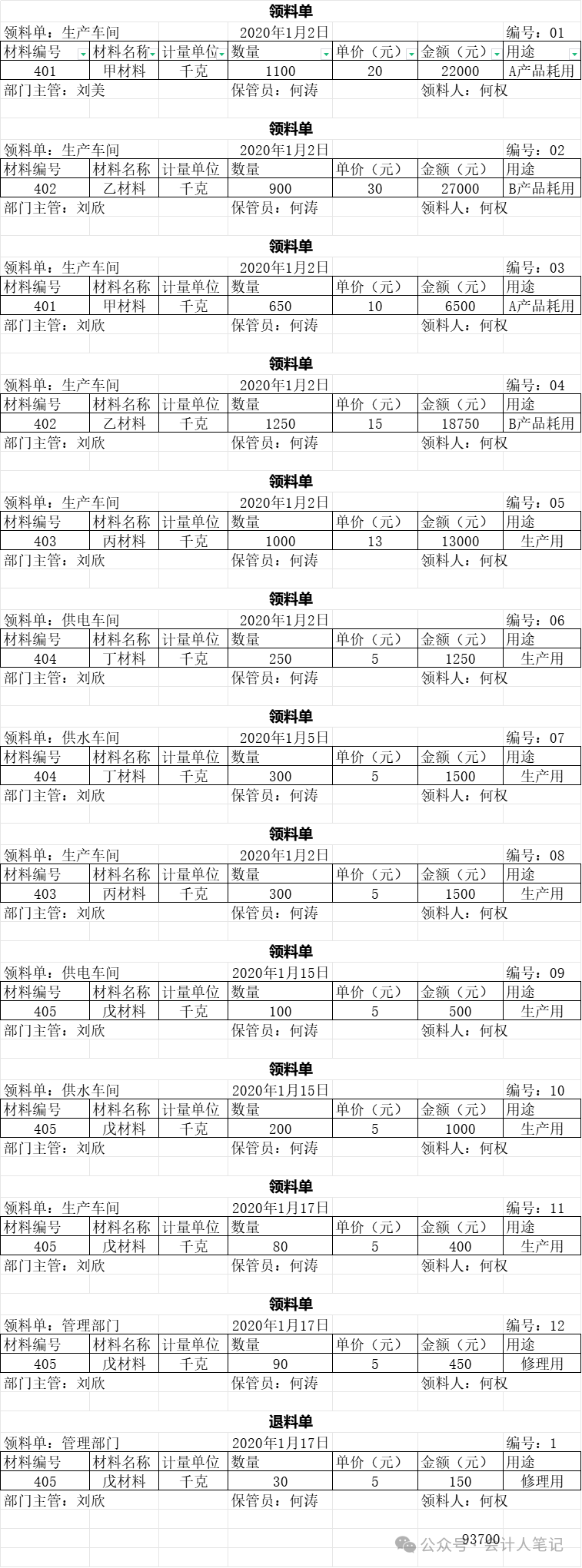

在实际操作中,企业通常会根据领料单等凭证来汇总原材料费用。领料单应详细记录领料部门、领料人、领料日期、材料名称、规格、数量等信息,以便后续核算。

  1. 根据领料单等凭证汇总原材料费用
    企业应根据领料单、退料凭证、废料缴库凭证等,对原材料费用进行汇总。对于有余料退库和废料收回的业务,应根据退料凭证和废料缴库凭证,扣减原领用的材料费用。月末已领未用的材料,如果下月生产还需用,应办理假退料手续,以冲减当月生产费用。
