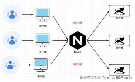

四:nginx实现同源
相当于node代理,大致原理如下:

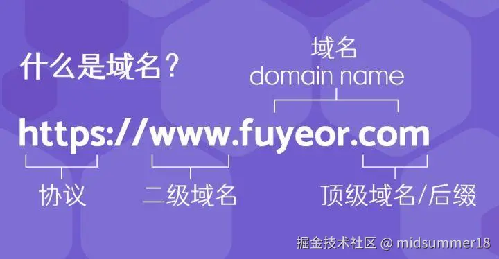

当两个页面通过iframe进行嵌套,且两个页面的二级域名一致,可以使用document.domain实现同源 ,不知道二级域名的友友们可以参考下图

通过设置 document.domain放宽限制,允许在同一个顶级域名下的不同子域名之间进行通信。在 index.html 和 detail.html 中都设置了 document.domain 为 '127.0.0.1',确保 index.html 和 detail.html 之间的 document.domain 是相同的,从而绕过了同源策略的限制。
