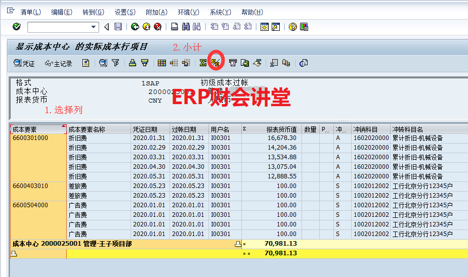

如果要按成本要素查看费用总数,选择成本要素列,点击红圈中的图标进行小计即可,效果如下。
点击上图红圈中的图标,可以将明细折叠,效果如下。
