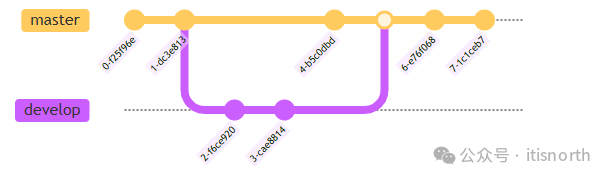

这里有三种类型的合并:前进合并(fast-ford)、三方合并(three-way merge)和变基合并(Rebase)。
快速前进合并(fast-forward)是最简单的合并方式。
还是以上述 master 分支和 develop 分支为例来说明。
当 master 分支没有新的提交时,Git 只需将 master 分支的指针移动到 develop 分支的最新提交即可。这种合并不会产生新的合并提交。
三方合并(three-way merge)是指当 master 分支和 develop 分支都有新的提交时,Git 会进行三方合并。
这种合并会创建一个新的合并提交,包含两个分支的更改。
# 切换到目标master分支 git checkout master  # 合并源develop分支 git merge develop
变基合并(Rebase)是将 develop 分支的提交应用到 master 分支的基础上,从而避免创建合并提交。
这种方式可以保持提交历史的线性,但可能会导致冲突需要手动解决。
# 切换到源develop分支 git checkout develop  # 变基到目标master分支 git rebase master
