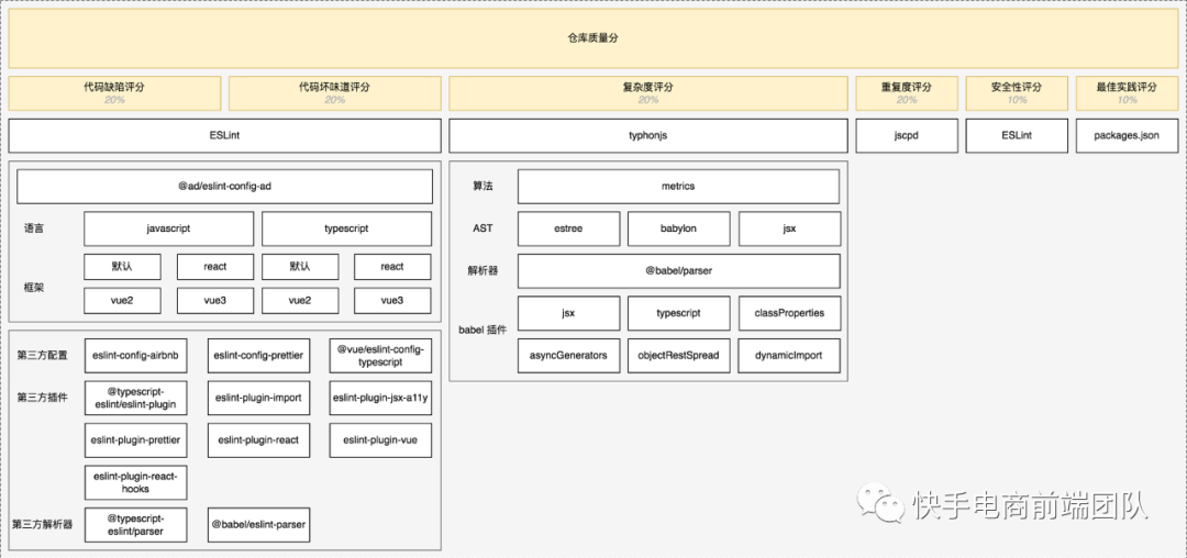

3.4 代码静态检查
1. kdev 代码扫描(代码分)
  1. 天穹
源码检查:对仓库源码进行敏感词、代码规范、内外部域名、License等检查,打造符合规范的仓库源码
产物检查:检查构建产物类型、大小,是否含有sourcemap文件等, 保障线上产物安全稳定
动态检查:检查页面代码覆盖率、LCP、FMP等指标,提供性能优化建议,带您全面感知页面性能
