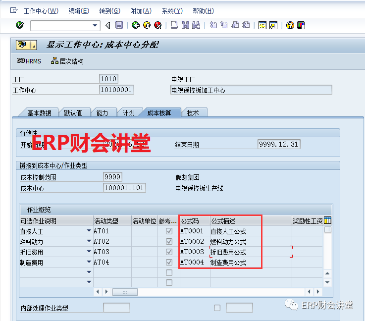

生产订单报工时,系统自动结转成本到订单,金额是如何确定的呢?这由工作中心的公式决定。
以公式AT0001为例,定义了如何计算直接人工的消耗量,结合KP26维护的计划工费率,即可计算出需要结转的成本。
