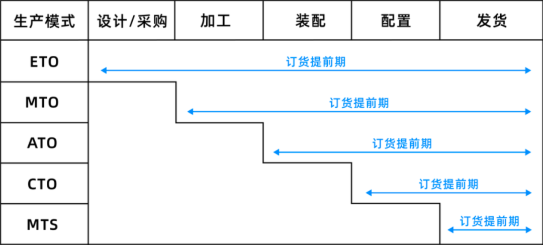

从订货提前期来看差异:
MTS 交货期最短,库存最大,有成品库存压力;
ATO/CTO 交货期仅是装配时间,成品库存较少,有半成品、原材料库存压力;
MTO 交货期较长,有少量原材料库存压力;
ETO 交货期最长,库存较少,无库存压力。
