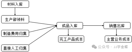

产品的流转:
绿色字体部分,每一步都产生了会计分录。
存货的构成:

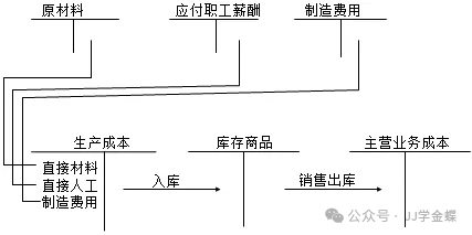

(二)生产领用原材料
借:生产成本—基本生产成本—直接材料
       贷:原材料
(三)制造费用归集

②制造费用结转
借:生产成本—基本生产成本—制造费用
       贷:制造费用—职工薪酬
                           —办公费
                           —折旧费
                          —福利费
                          —其他

(四)直接人工的归集
直接人工是指企业支付给生产工人,应计入生产成本的工资。(对应间接人工)
包含生产人员的工资总额、福利费、五险一金
会计分录:
借:生产成本—基本生产成本—直接人工
       贷:应付职工薪酬—应付工资
                                   —五险一金

(五)完工产品入库
借:库存商品
       贷:生产成本—基本生产成本—直接材料
                                                   —直接人工
                                                   —制造费用

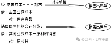

(六)销售发货
②确认收入---发货时(开具专用发票)
借:应收账款
       预收账款
        贷:主营业务收入
               应交税费—应交增值税(销项税额)
