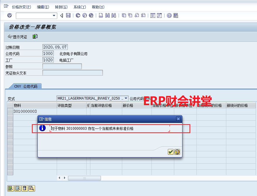

一般情况下,V价的物料价格实时更新,无需MR21进行调整(除非要人为调整库存价值)。对于S价的物料,当差异较大时,可以通过MR21调整价格。如果S价的物料存在标准成本估算(半成品/产成品),则不允许通过MR21更改价格。
对物料3010000003更改标准价格时,提示如下信息。
提醒:工厂启用Material Ledger之前,可以随时通过MR21更改物料价格。启用ML之后,对于ECC版本,S价物料一个月只能更改一次标准价,一旦新的价格生效后,当前期间就不允许再次更改价格。
