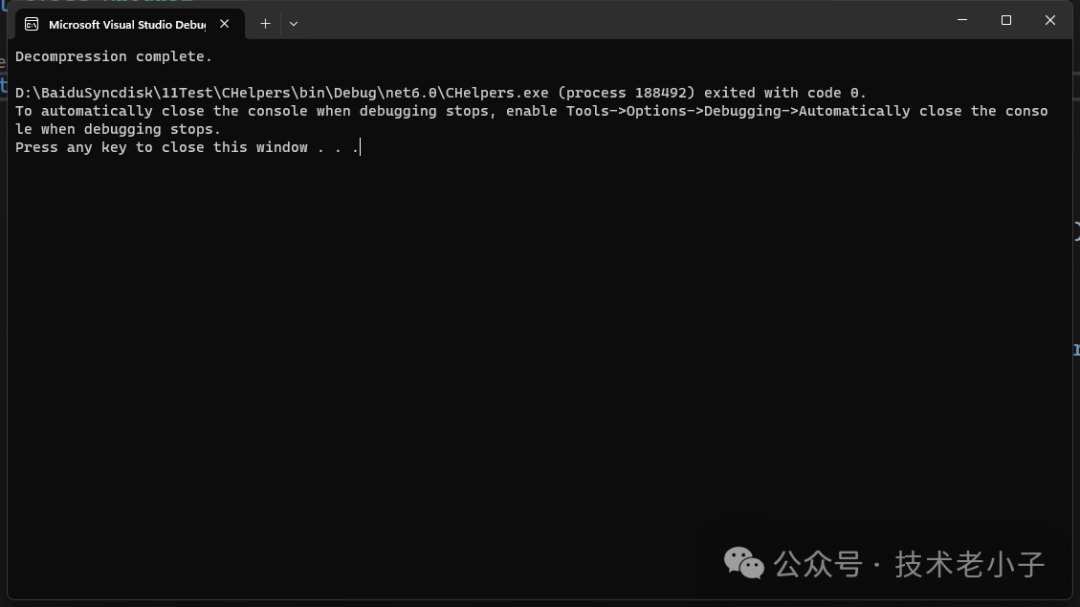

   using (FileStream compressedStream = new FileStream(compressedFile, FileMode.Open))    {        using (FileStream decompressedStream = File.Create(decompressedFile))        {            using (DeflateStream decompressionStream = new DeflateStream(compressedStream, CompressionMode.Decompress))            {                decompressionStream.CopyTo(decompressedStream);            }        }    }
   Console.WriteLine("Decompression complete.");}
通过使用C#中的压缩和解压算法,我们可以轻松地实现文件的压缩和解压操作。以上示例代码演示了使用GZip和Deflate算法进行压缩和解压的基本用法。根据实际需求和场景,我们还可以选择其他的压缩算法来进行数据处理。
