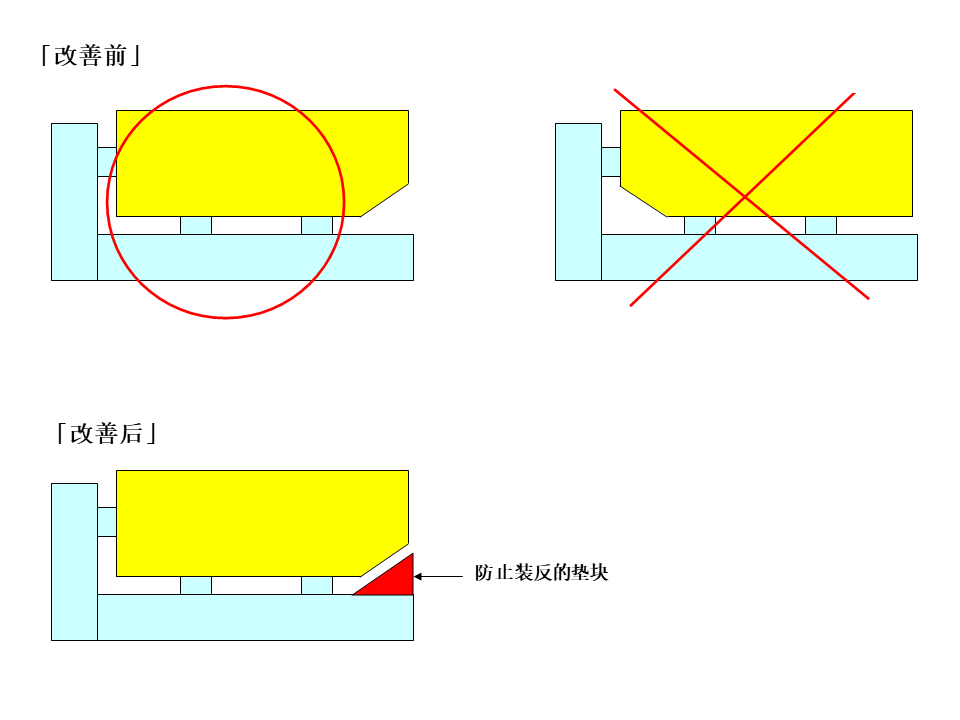

1.无法装错,想装错都不行

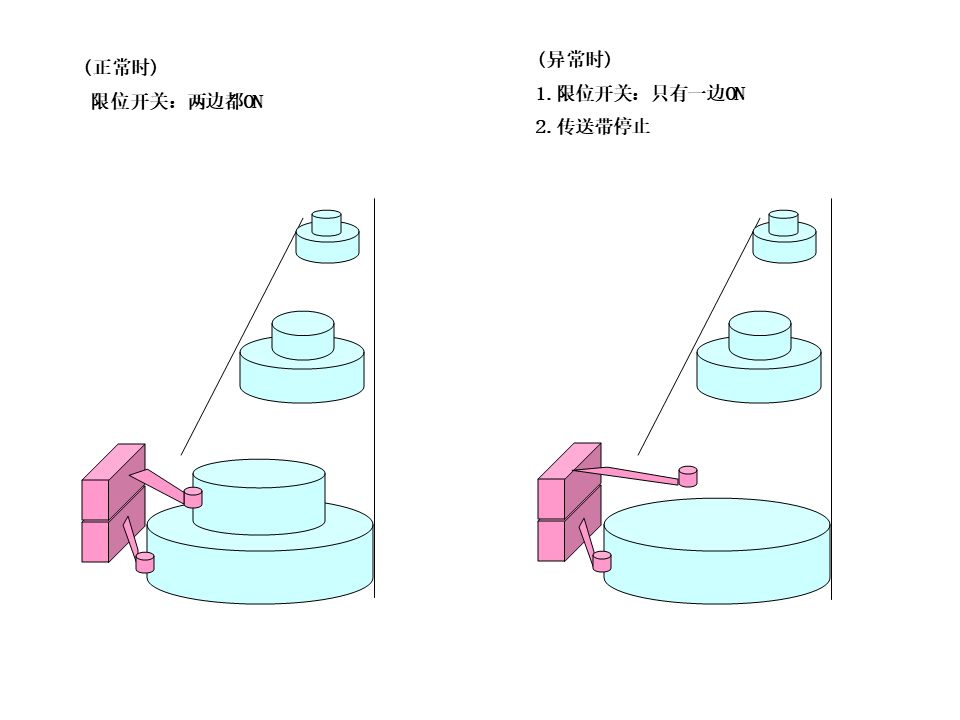

6.活学活用:限位开关的活用

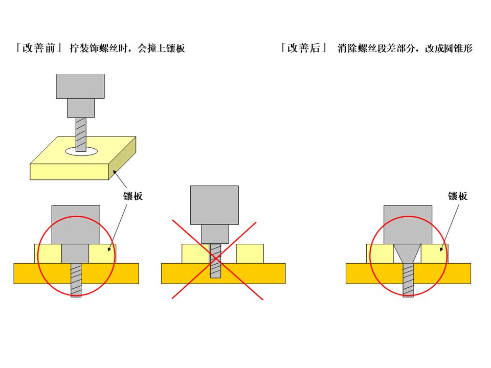

7.第一次就把事情做对

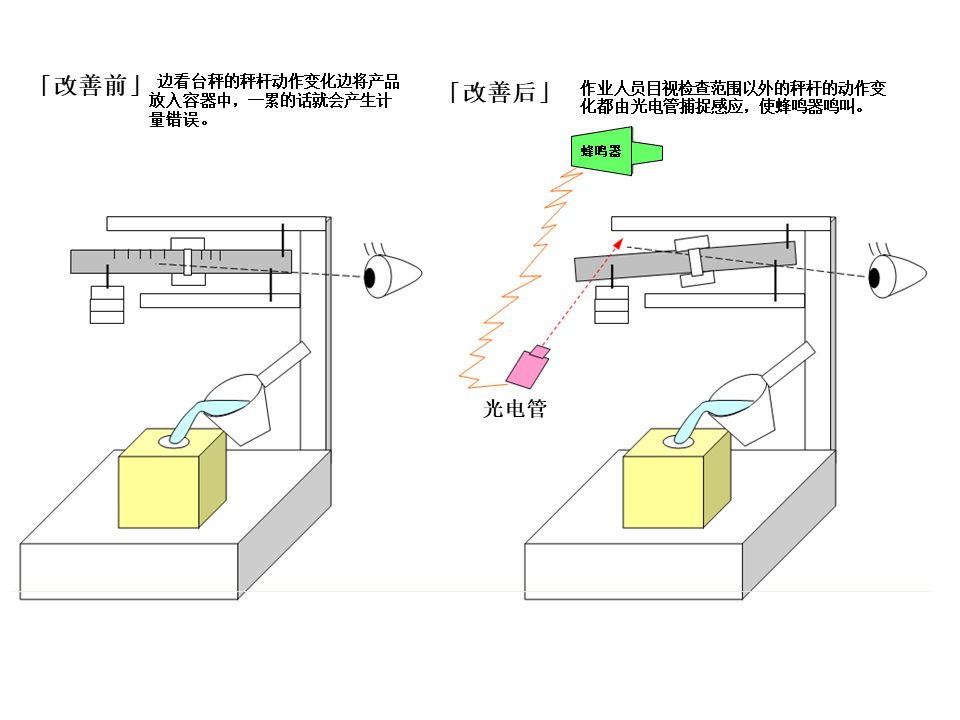

8.初中物理知识:滑槽真的很好用
