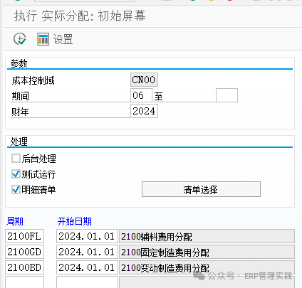

成本月结一般操作步骤如下:
1、费用分配 KSV5
    将间接生产部门的费用按比例分到直接生产部门,费用科目不变。
2、费用分摊KSU5
    将间接生产部门的工资福利费等费用按比例分到直接生产部门,费用科目为“间接人工”,作为直接生产部门的“其他制造费用”的一部分。
