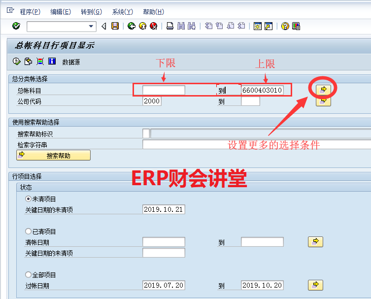

如果只在选择“上限”输入科目(下图),表示查询科目编号小于6600403010的所有科目。
有的时候,我们查询的数据不是连续的,例如查询科目6600403010、6600403030和6600406010,此时可以点击上图红圈中的图标,设置更明细的查询条件。
