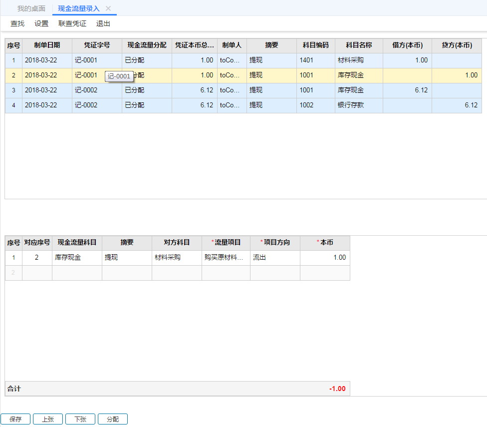

对于有未分配流量的凭证,需要过滤出凭证后再补录上现金流量,当有好多凭证时,难道要一个个找出现金或银行存款的凭证吗?
这里教你一个快速查找未分配现金流量凭证的方法。
可点击“总账”—“现金流量录入”选择“待分配”过滤出未分配的凭证进行逐一补录即可。
注意:
中途启用账套,如果账套已经填制过凭证,并且涉及到现金和银行存款科目时,需要补录现金流量期初。
