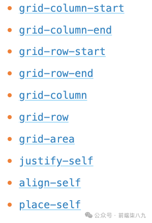

项目上的API

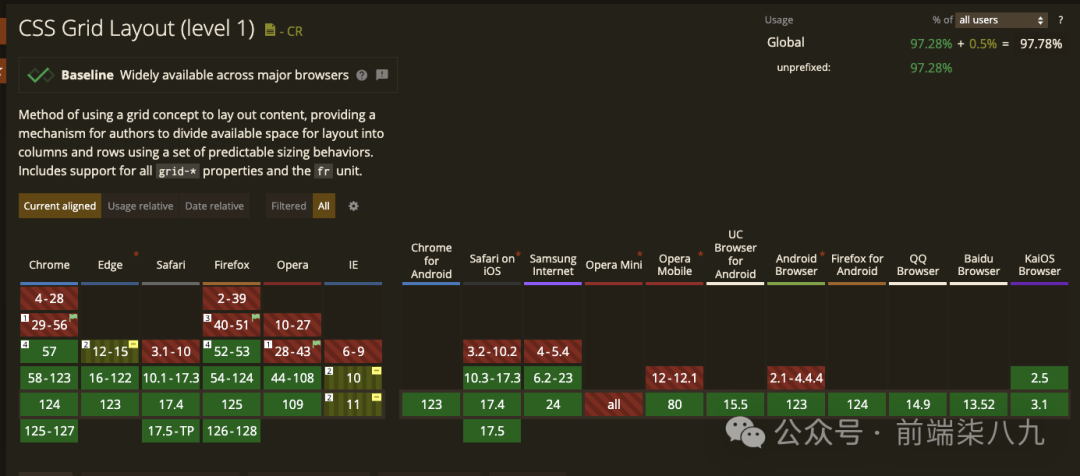

浏览器支持
根据 caniuse[2]Grid 支持 97.78% 的用户。

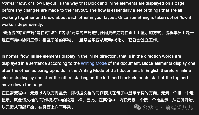

  • Flow布局[3]是浏览器「默认的布局算法」,设计用于数字文档。

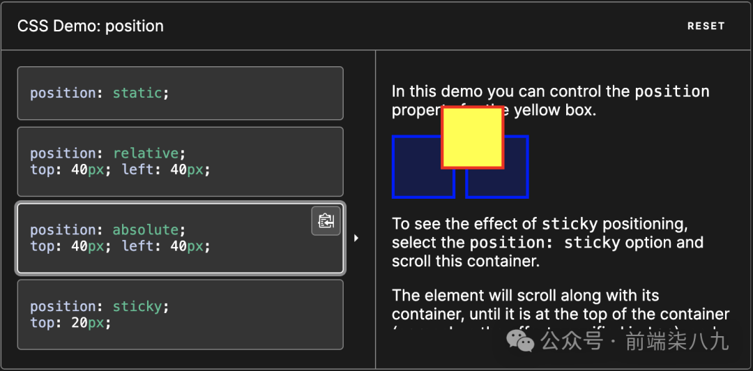

  • Position[4]用于设计一些脱离文档流的元素

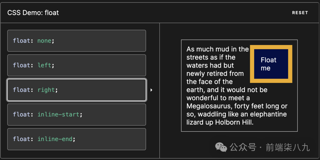

  • Float[6]用于设计一些文本环绕的布局

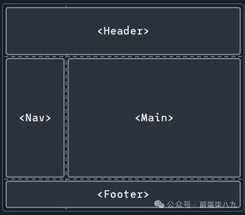

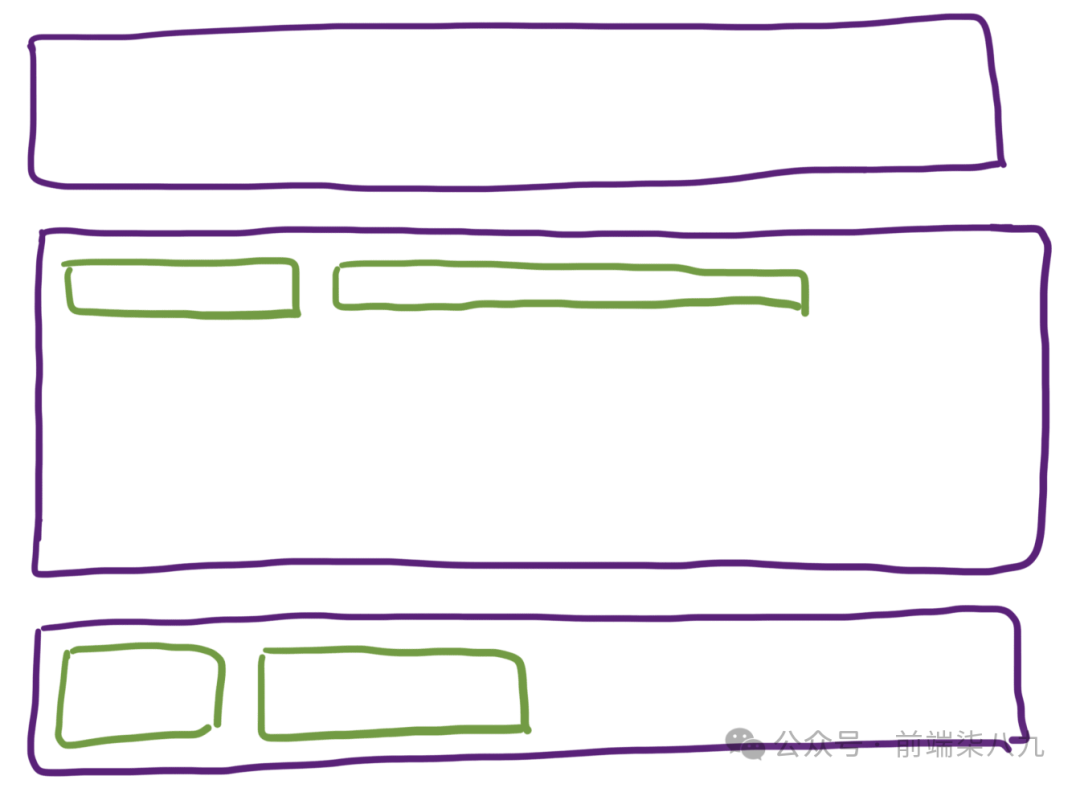

下面的页面结构是我们常见的「圣杯布局」
<header></header>
<nav></nav>
<main></main>
<footer></footer>
使用 Grid来实现该布局,我们只需要在CSS中划分好具体哪个元素所占的区域即可。(这里我们就不贴代码了)

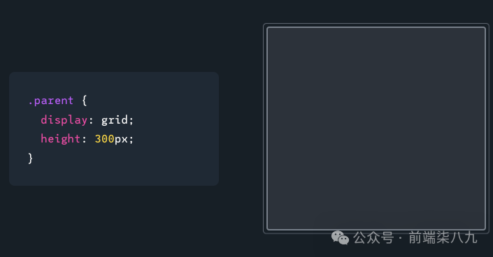

默认情况下,网格容器的高度由其子元素确定。
它会动态增长和收缩。其实,网格容器仍然使用流式布局,而流式布局中的块级元素会垂直增长以容纳其内容。「只有子元素使用网格布局进行排列」
容器高度固定
当我们将容器的高度固定后,在这种情况下,其内部项目的高度会「均分」容器高度。也就是当拥有多个项目时它们被分成大小相同的行。

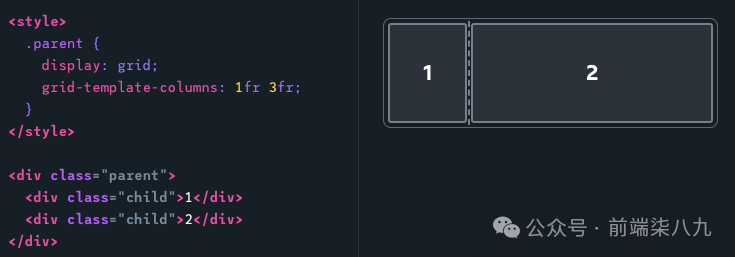

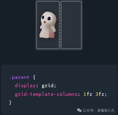

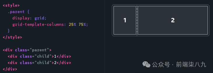

默认情况下,Grid将创建单列布局。我们可以使用grid-template-columns[7]属性指定列:
通过将两个值传递给grid-template-columns —— 25%75% —— 告诉Grid算法将元素分成两列。
可以使用任何有效的CSS <length-percentage>值定义,包括像素rems视口单位等。此外,我们还可以使用新的单位,即fr单位[8]
这里多说一句,在CSS Values and Units Module Level 4[9]中定义了关于length的值
这里的fr代表分数(fraction)。在这个示例中,我们说第一列应该占用1个单位的空间,而第二列占用3个单位的空间。这意味着总共有4个单位的空间,这成为分母。第一列占据了可用空间的1/4,而第二列占据了3/4
fr vs %
fr单位为Grid带来了类似Flexbox样式的灵活性。百分比和 <length> 值会创建硬约束,而fr列可以「根据需要自由地增长和收缩,以容纳其内容」

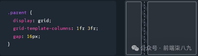

我们再来用一个例子来说明fr%的区别。此时我们用gap来设置所有列和行之间添加了固定量的空间
看看在%fr之间切换时会发生什么:
当使用基于%的列时,内容会溢出到网格父容器之外。这是因为%是使用总网格区域来计算的。这两列消耗了父容器的内容区域的25%+75%=100%,并且它们不允许收缩。当我们添加了16pxgap时,列别无选择,只能溢出容器。
相比之下,fr「基于额外的空间计算」的。在这种情况下,额外的空间已经减少了16px,以用于设置gap

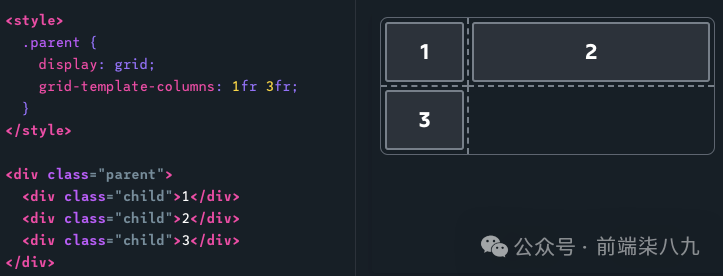

如果我们向一个两列网格添加「超过两个子元素」会发生什么呢?
从结果来看,gird将第三个元素放置到了第二行。
grid算法希望确保「每个子元素都有自己的网格单元」。它会根据需要「生成新的行来实现这个目标」
这在我们有可变数量的项目并且我们希望容器自动排布项目的情况下非常方便。

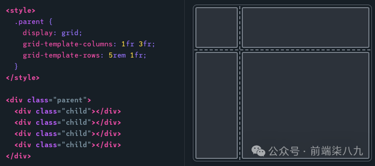

不过,在其他情况下,我们希望「显式定义行,以创建特定的布局」。我们可以使用grid-template-rows[10]属性来实现:
通过同时定义grid-template-rowsgrid-template-columns,我们创建了一个显式网格。我们就可以用几行代码,实现了所谓的「圣杯布局」

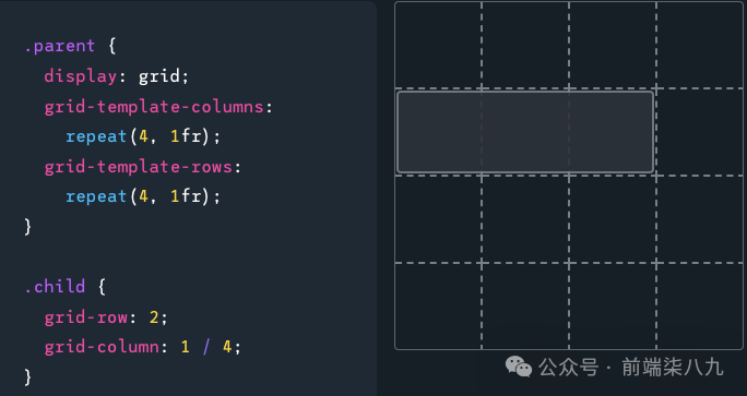

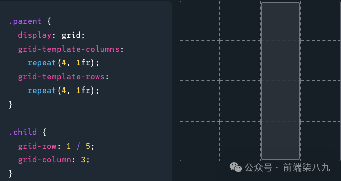

grid-row[11]grid-column[12]属性允许我们指定网格子项应该占据哪些轨道
如果我们希望子项占据单个行或列,我们可以通过其编号来指定。grid-column: 3将使子项位于第三列。
网格子项还可以跨越多个行/列。其语法「使用斜杠来划分起始和结束位置」
.child {
  grid-column1 / 4;
上面的1 / 4可不是一个分数,在CSS中,「斜杠字符不用于除法,而是用于分隔值组」。在这种情况下,它允许我们在一个声明中设置起始和结束列。
这本质上是这样的简写形式:
.child {
  grid-column-start1;
  grid-column-end4;
我们提供的数字是「基于列线」,而不是列索引。
一个有4列的网格实际上有5条列线。当我们将子项分配到网格时,我们使用这些线来锚定它们。如果我们希望子项跨越前3列,它需要从第1行开始,并在第4行结束。

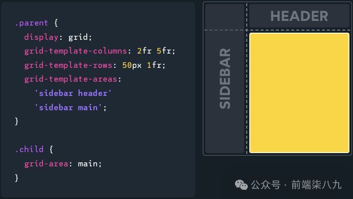

上面例子是可行的,但是Grid还为我们提供了更好的解决方案 - grid-areas[13]
像之前一样,我们使用 grid-template-columns 和 grid-template-rows 定义了网格结构。除此之外,我们还使用grid-template-areas定义了一个区域的划分
.parent {
  grid-template-areas:
    'sidebar header'
    'sidebar main';
使用grid-template-areas我们勾勒出了我们想要创建的网格。
每一行代表一行,每个单词是我们给网格的特定部分命名。
然后,我们不是用 grid-column 和 grid-row 分配子项,而是用 grid-area[14]
当我们想让特定区域跨越多行或多列时,我们可以在我们的模板中「重复该区域的名称」。在这个例子中,sidebar区域跨越了两行,所以我们在第一列的两个单元格中都写了 sidebar

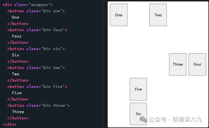

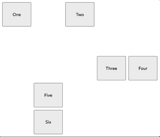

在处理网格分配时存在一个重要的问题:Tab 键顺序仍然基于 DOM 位置,而不是网格位置。
通过一个示例会更容易理解。在这个示例中,我设置了一组按钮,并使用 Grid 对它们进行了排列:
如果我们使用的是带有键盘的设备,可以通过点击左上角的第一个按钮(One),然后按 Tab 键逐个移动按钮。
你应该会看到类似于这样的情况:
焦点轮廓在页面上毫无规律地跳动,这是因为按钮的焦点是「基于它们在 DOM 中出现的顺序而定」的。
为了解决这个问题,我们应该重新按视觉顺序在 DOM 中重新排列网格子项,以便我可以从左到右,从上到下进行 Tab 键浏览。

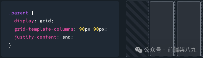

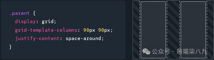

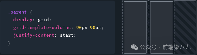

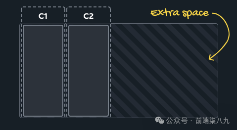

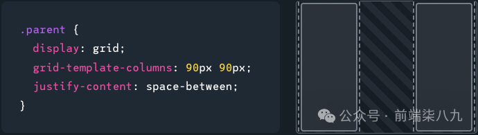

例如,假设我们定义了两个都是 90px 宽的列。只要网格容器大于 180px,就会有一些多余的空间:
如果想利用多余空间进行对项目的排布处理,此时我们可以使用 justify-content 属性来控制列的分布,并且我们接受上面所列举的各种值。
.container {
  justify-content: start | end | center | stretch | space-around | space-between | space-evenly;
justify-content:start
justify-content:center
justify-content:end
justify-content:space-between
justify-content:space-around
justify-content:space-evenly
看到space-between/space-around是否想到Flex,布局排布的原理是一样的,只不过GridFlex最大的区别在于,我们正在「对齐列,而不是项本身」。本质上,justify-content[15] 让我们更好的操作网格的列,以便可以根据我们的意愿将它们分布在整个网格中。

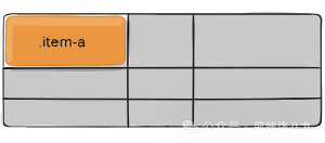

justify-self
我们可以使用justify-self来控制「特定网格子元素」的对齐方式
其值为以下几个:
  • start:将网格项与其单元格的开始边缘对齐
  • end:将网格项与其单元格的结束边缘对齐
  • center:将网格项置于其单元格的中心
  • stretch:填充单元格的整个宽度(这是默认值)
.item {
  justify-self: start | end | center | stretch;
.item-a {
  justify-self: start;

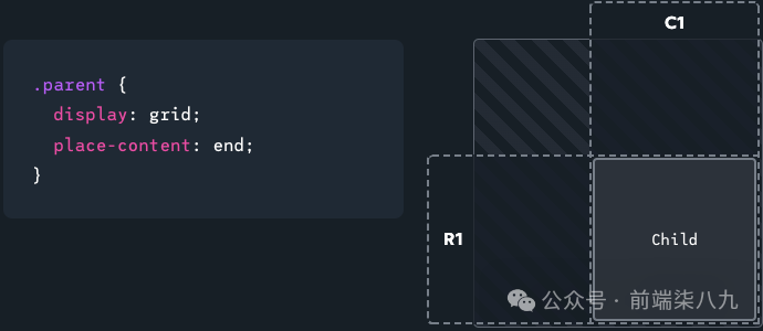

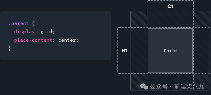

place-content
place-content 属性是一个缩写。它是这样的语法糖:
.parent {
  justify-content: center;
  align-content: center;
使用该属性,我们可以用最少的代码实现我们平时很难实现的布局。
只使用两个 CSS 属性,我们就可以将子元素水平和垂直居中于容器中:
正如我们所学到的,justify-content 控制列的位置。align-content 控制行的位置。在这种情况下,我们有一个隐式网格只有一个子元素,因此我们得到一个 1×1 网格。place-content: center 将行和列都推向中心。
将元素放置在左上角
将元素放置在右下角
