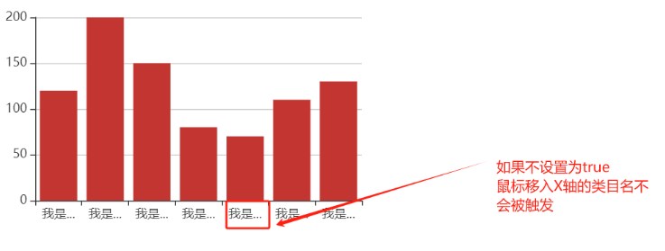

在柱状图中,X轴类目名如果数据太长;
echarts会默认进行隐藏部分字段;
如果我们想让每一个类目名都显示出来,需要进行额外的处理
X轴类目名太长时,默认只显示一部分类目名

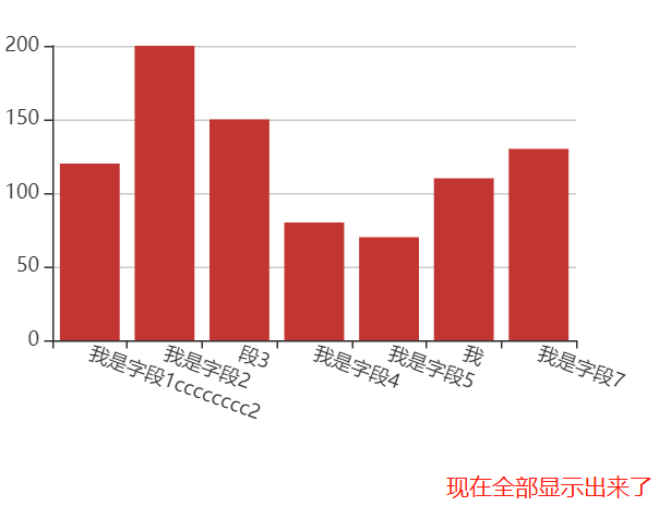

分析原因
通过上面的现象,我们发现:
展示不出来的原因是水平标签过多导致;
我们如果可以让它倾斜的话,说不定可以全部展示出来;
我们可以使用 xAxis下的 axisLabel中的 rotate属性来解决;
rotate:刻度标签旋转角度;这个值在 【90,-90】的范围类
在类目轴的类目标签显示不下的时候可以通过旋转防止标签之间重叠。
使用倾斜角度让每一个类目名显示出来
xAxis: {
  type: 'category',
  data: ['我是字段1cccccccc2', '我是字段2', '段3', '我是字段4', '我是字段5', '我', '我是字段7'],
  axisLabel: {
    interval:0,
    rotate:-20  // 表示倾斜的角度

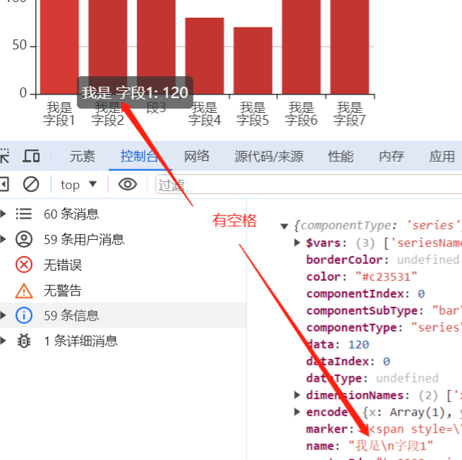

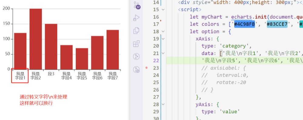

第1种:直接在data中通过\n换行
不推荐第1种这样的方式去做;是因为如果图表还有tooltip的话,会影响。

xAxis: {
  type: 'category',
  data: ['我是\n字段1', '我是\n字段2', '段3', '我是\n字段4',
    '我是\n字段5', '我是\n字段6', '我是\n字段7'
在data中通过\n换行会在 tooltip 会产生一个空格【不推荐有有副作用】
tooltip: {
  // 使用formatter回调函数自定义显示内容
  formatter: function (params) {
    // params是包含数据信息的对象
    return params.name + ': ' + params.value;

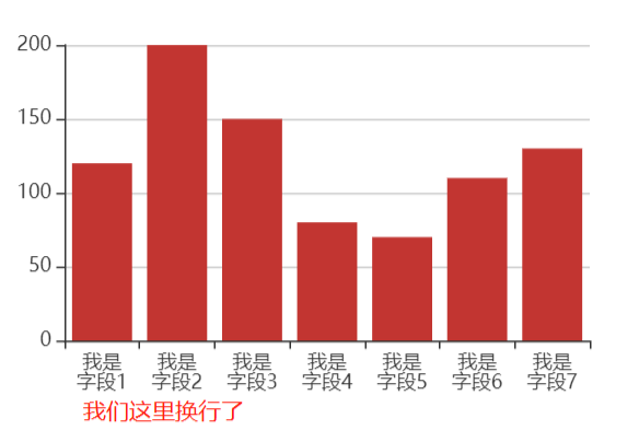

通过 axisLabel中的formatter函数来换行 【推荐】没有副作用
我们可以通过xAxis下的axisLabel下的formatter函数来进行换行,
这样做不会改变原始数组,tooltip也不会出现任何问题;
如果像上面那样做;改变原始数据;
 tooltip: {
      // params是包含数据信息的对象
 xAxis: {
  interval: 0,
  type: 'category',
  data: ['我是字段1', '我是字段2', '我是字段3',
  '我是字段4', '我是字段5', '我是字段6', '我是字段7'],
  axisLabel: {
      console.log('x',params)
      return params.substring(0,2) + '\n' + params.substring(2)

如果我们不设置triggerEvent: true鼠标移入X轴的类名不会被触发
