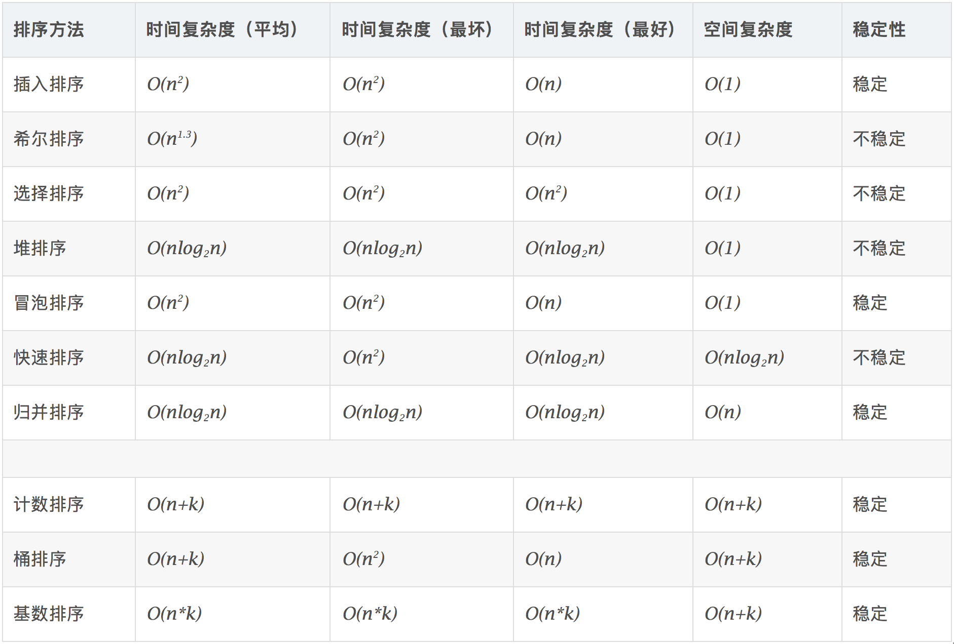

0.2 算法复杂度

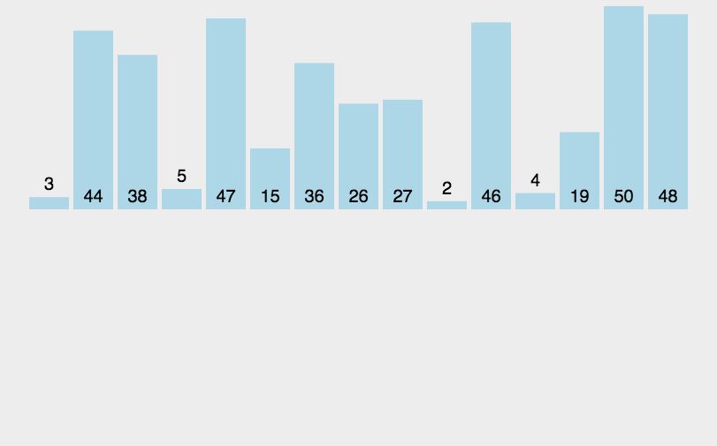

1.2 动图演示

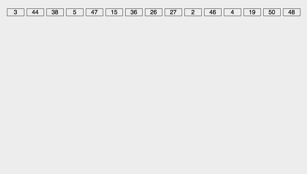

2.2 动图演示

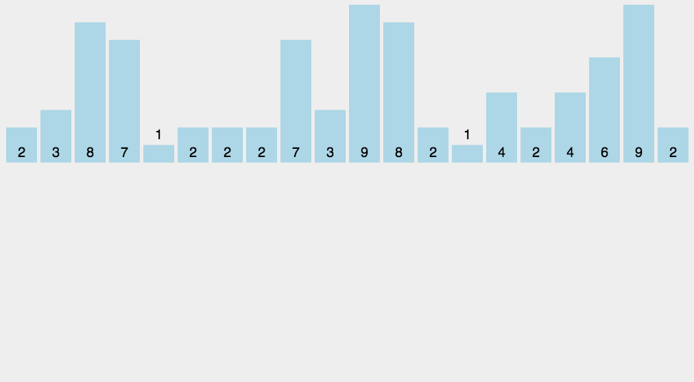

8.2 动图演示

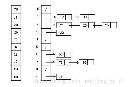

9.2 图片演示

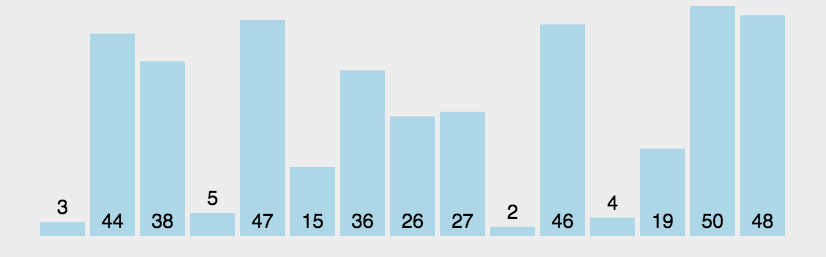

10.2 动图演示
