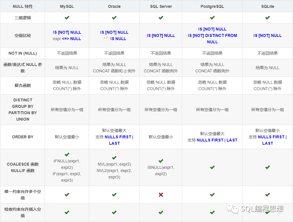

今天我们就来说说 SQL 中的空值陷阱和避坑方法,涉及的数据库包括 MySQL、Oracle、SQL Server、PostgreSQL 以及 SQLite。还是老规矩,结论先行:
NULL 即是空

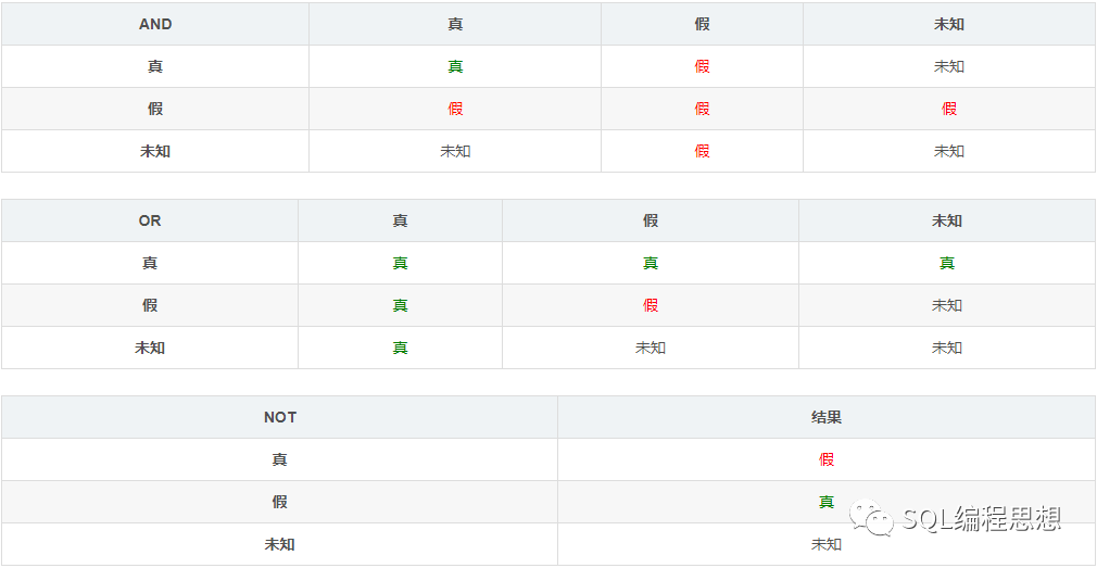

三值逻辑
在大多数编程语言中,逻辑运算的结果只有两种情况,不是真(True)就是假(False)。但是对于 SQL 而言,逻辑运算还可能是未知(Unknown):
引入三值逻辑主要是为了支持 NULL,因为 NULL 代表的是未知数据。因此,SQL 中的逻辑运算与(AND)、或(OR)以及非(NOT)的结果如下:
对于 AND 运算符而言,真和未知的与运算有可能是真,也有可能是假;因此,最终的结果是未知。
> 📝SQL 中的 WHERE、HAVING 以及 CASE WHEN 子句只返回逻辑运算结果为真的数据,不返回结果为假或未知的数据。

如果不允许字段中存在未知或者缺失的数据,可以使用字段的 NOT NULL 约束。
对于唯一约束(UNIQUE),多个 NULL 被看作是不同的值;因此,唯一约束字段中可以存在多个空值。不过 SQL Server 是个例外:
CREATE TABLE t_unique(id INT UNIQUE);INSERT INTO t_unique VALUES(1);INSERT INTO t_unique VALUES(NULL);INSERT INTO t_unique VALUES(NULL); -- SQL Server 产生唯一键冲突错误-- SQL Server 除外SELECT * FROM t_unique;    id|------|[NULL]|[NULL]|     1|-- SQL Server 除外SELECT * FROM t_unique;    id|------|[NULL]|     1|
对于 SQL Server 而言,唯一约束中只允许存在一个 NULL 数据;所以第 3 个 INSERT 语句执行出错,最终只有两条记录。
如果是复合索引,情况略有不同:
CREATE TABLE t_unique2(c1 INT, c2 INT, UNIQUE(c1,c2));INSERT INTO t_unique2 VALUES(1, 1);INSERT INTO t_unique2 VALUES(NULL, NULL);INSERT INTO t_unique2 VALUES(NULL, NULL); -- SQL Server 产生唯一键冲突错误INSERT INTO t_unique2 VALUES(1, NULL);INSERT INTO t_unique2 VALUES(1, NULL); -- Oracle 和 SQL Server 产生唯一键冲突错误
其中,SQL Server 只允许有一个记录的全部索引字段为空;如果某个字段不为空,Oracle 和 SQL Server 只允许有一个记录的其他索引字段为空。
另外,检查约束(CHECK)对于 NULL 的处理与 WHERE 条件正好相反:只要数据的检查结果不是假都可以插入成功。例如:
CREATE TABLE t_check (  c1 INT CHECK (c1 >= 0),  c2 INT CHECK (c2 >= 0),  CHECK (c1 + c2 <= 100));INSERT INTO t_check VALUES (5, 5);INSERT INTO t_check VALUES (NULL, NULL);INSERT INTO t_check VALUES (200, NULL);SELECT * FROM t_check;c1    |c2    |------|------|     5|     5|[NULL]|[NULL]|   200|[NULL]|
如果 c1 和 c2 都有值的话,都必须大于等于零并且和值小于等于 100;c1 和 c2 都可以为空;如果其中之一为空,另一个字段的值可以大于 100。
