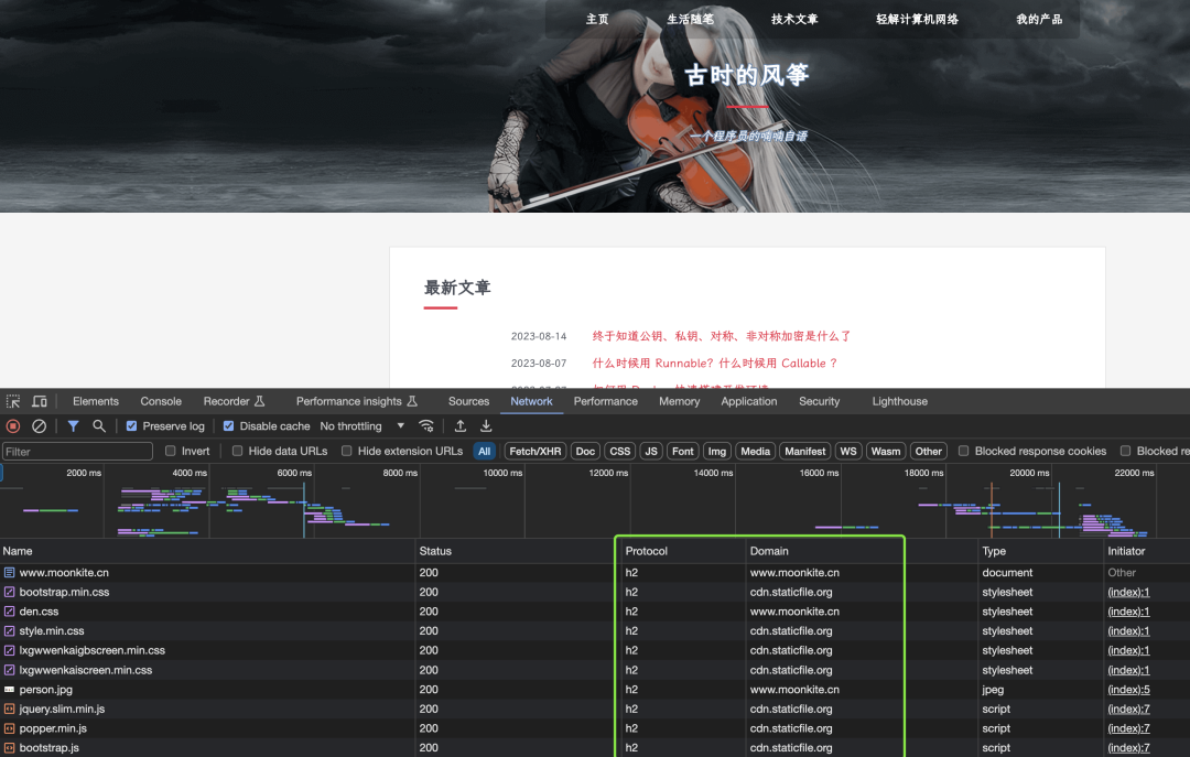

时至今日,互联网上大多数网站都已经支持 HTTP/2 协议了,你可以在浏览器开发者工具中看一下网络请求,其中的 Protocol 表示网络请求采用的协议。
HTTP/2的一个主要特性是使用多路复用(multiplexing),因而它可以通过同一个TCP连接发送多个逻辑数据流。复用使得很多事情变得更快更好,它带来更好的拥塞控制、更充分的带宽利用、更长久的TCP连接————这些都比以前更好了,链路能更容易实现全速传输。标头压缩技术也减少了带宽的用量。
采用HTTP/2后,浏览器对每个主机一般只需要 一个 TCP连接,而不是以前常见的六个连接。

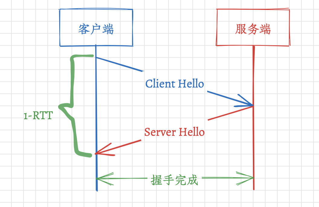

QUIC 建立连接的速度是非常快的,不需要 TCP 那样的三次握手,称之为 0-RTT(零往返时间)及 1-RTT(1次往返时间)。
QUIC 使用了TLS 1.3传输层安全协议,所以 QUIC 传输的数据都是加密的,也就是说 HTTP/3 直接就是 HTTPS 的,不存在 HTTP 的非加密版本。
正是因为这样,所以,QUIC 建立连接的过程就是 TLS 建立连接的过程,如下图这样,首次建立连接只需要 1-RTT。
而在首次连接建立之后,QUIC 客户端就缓存了服务端发来的 Server Hello,也就是加密中所需要的一些内容。在之后重新建立连接时,只需要根据缓存内容直接加密数据,所以可以在客户端向服务端发送连接请求的同时将数据也一并带过去,这就是 0-RTT 。
