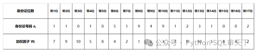

(2)身份证第 1-17 位分别乘以对应的权重因子:
(3)将乘积之和取模 11(即除以 11 取余数),然后根据下表得到对应的第 18 位校验码

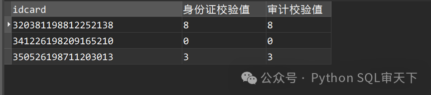

测试结果:
可以看到,身份证校验值和审计校验值是一致的。
