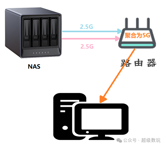

聚合模式是一个经常被NAS厂商用作产品宣传的模式,但聚合模式只是一个统称,聚合模式囊括了:自适应负载均衡、平衡循环模式、主备切换模式、动态链接聚合四种模式。
2.1动态链接聚合
其中动态链接聚合是在NAS最常见的一种聚合模式,通常NAS厂商会将其成为“链路聚合”,它可以通过双2.5G网口绑定的形式将两个网口的带宽合并,形成一个逻辑上的高带宽连接,以提供更高的传输速率。亦可理解为将两条带宽的速率叠加在一起,比较适用于需要大流量传输的场景,例如高清视频编辑、大规模数据备份等。
然而,需要注意的是,启用该模式需要交换机支持IEEE 802.3ad协议,并且需要在交换机内进行网口绑定才能正常使用,操作流程比较繁琐。
优点:可实现带宽速率叠加,提高传输速率
缺点:需要特定交换机
SMB多通道
相较于动态链路聚合,我更建议你购买具备SMB多通道功能的NAS。从本质上讲,SMB多通道与动态链路聚合一样,都能实现两个网口速率的叠加,达到1+1=2的效果。以一台拥有两个2.5G网口的NAS为例,通过SMB多通道功能,就可以将NAS的读写速率提升至5Gbps,与动态链路聚合的效果相媲美。
而且,SMB多通道的优势在于无需像动态链路聚合那样,必须在特定的交换机/路由器进行网口绑定才能实现速率叠加。只需在开启SMB多通道功能后,从NAS引出两根网线连接到交换机/路由器即可。这一过程更为简洁方便,无须对现有网络设备进行任何额外的配置或更改。

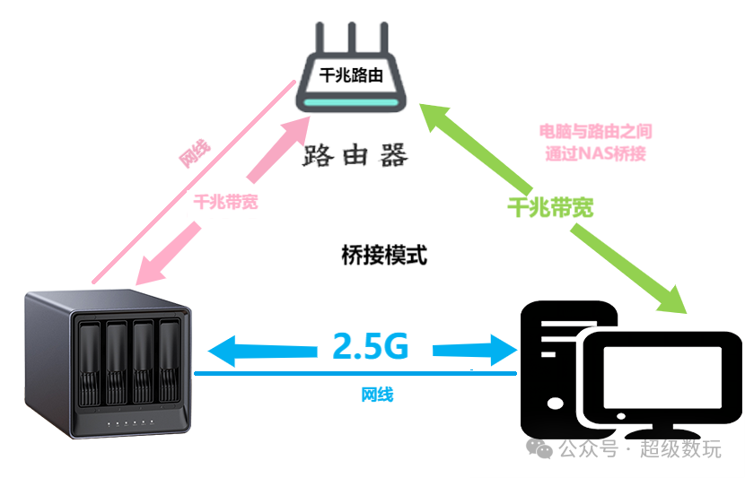

3、桥接模式
桥接模式是一种比较实用的网口模式,并且我认为它可以作为想享受高速带宽,但又不想花钱升级交换机/路由器人群在购买NAS时,可以专门去看一下设备是否支持该功能。
桥接模式就相当于把NAS当成一台交换机,以双2.5GNAS为例,开启桥接模式,一个网口连接电脑,另一个网口连接路由,即在无视上级路由带宽,在NAS与电脑之间组建2.5G局域网,提高电脑访问NAS速率。而且还可以缓解交换机网口压力,空出更多的网口连接其他设备,但电脑与外网连接的速率还是由上级路由决定。
该模式非常老旧小区因为带宽上限没有升级路由器或不想额外花钱升级路由器又想体验2.5G网口高速传输的用户。
          优势:①无需升级路由设备即可高速访问NAS
      ②缓解路由网口压力
