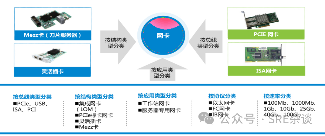

1.1、网卡分类
1.2、网卡功能
1.3、网卡接口

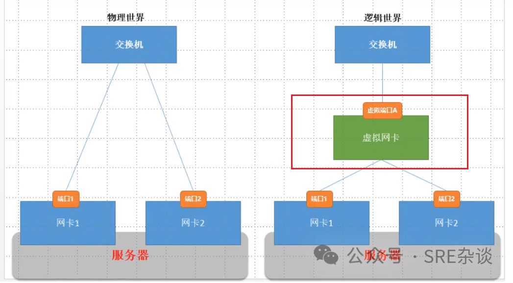

3、网卡绑定(bond)
服务器bond是一种网络连接聚合技术,通过将多个网络接口绑定在一起,形成一个虚拟的网络接口,提供更高的带宽和冗余。服务器bond可以提高服务器的网络性能和可靠性。

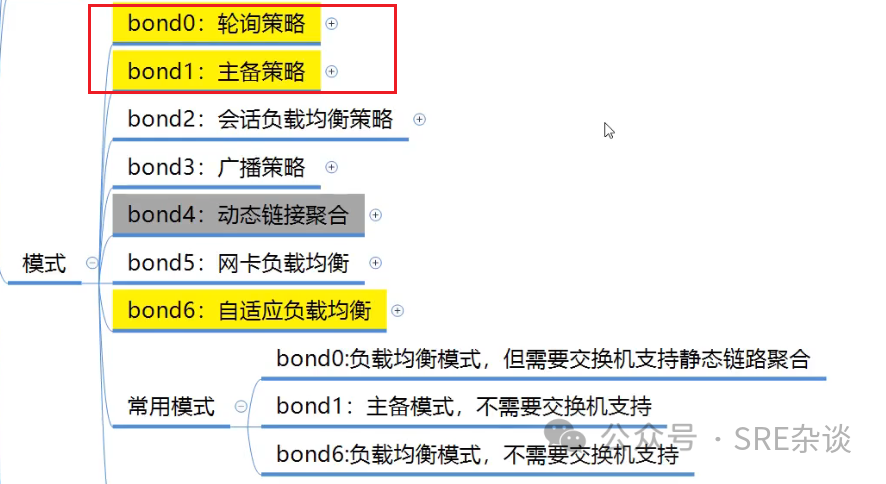

这里仅简单介绍下bond0和bond1这两种最常用的网卡绑定方式,其他方式如有需要可自行Google
3.1、Bond0 轮询策略
  • 链路负载均衡,增加带宽,支持容错,一条链路故障会自动切换正常链路。交换机需要配置聚合口,思科叫port channel
  • 特点:传输数据包顺序是依次传输(即:第1个包走eth0,下一个包就走eth1….一直循环下去,直到最后一个传输完毕),此模式提供负载平衡和容错能力;但是我们知道如果一个连接 或者会话的数据包从不同的接口发出的话,中途再经过不同的链路,在客户端很有可能会出现数据包无序到达的问题,而无序到达的数据包需要重新要求被发送,这样网络的吞吐量就会下降
3.2、Bond1 主备策略
  • 主备模式,只有一块网卡是active,另一块是备用的standby,所有流量都在active链路上处理,交换机配置的是捆绑的话将不能工作,因为交换机往两块网卡发包,有一半包是丢弃的。
  • 特点:只有一个设备处于活动状态,当一个宕掉另一个马上由备份转换为主设备。mac地址是外部可见得,从外面看来,bond的MAC地址是唯一的,以避免switch(交换机)发生混乱。此模式只提供了容错能力;由此可见此算法的优点是可以提供高网络连接的可用性,但是它的资源利用率较低,只有一个接口处于工作状态,在有 N 个网络接口的情况下,资源利用率为1/N
