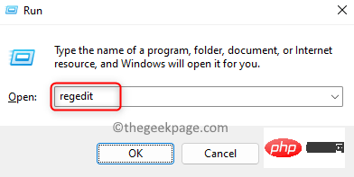

步骤 1.使用键盘上的Windows 和 R组合键打开运行对话框。
步骤 2. 键入regedit并按Enter打开注册表编辑器。
当用户帐户控制提示权限时,单击是。

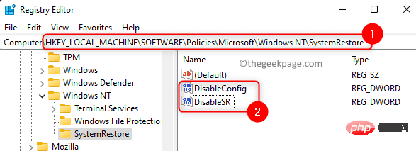

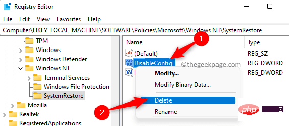

步骤 3. 使用注册表左窗格中的文件夹导航到以下位置。
1
HKEY_LOCAL_MACHINE\SOFTWARE\Policies\Microsoft\Windows NT\SystemRestore
Step 4.选择SystemRestore键后,右侧会出现DisableConfigDisableSR两个条目。
步骤 5. 您需要删除以上两个条目。

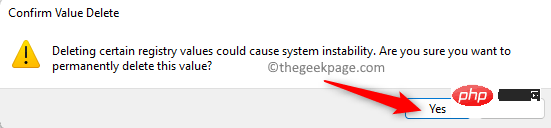

右键单击DisableConfig并选择删除。
要确认条目删除,请单击是。
同理,删除DisableSR条目。
步骤 6.删除上述两个条目后重新启动计算机。

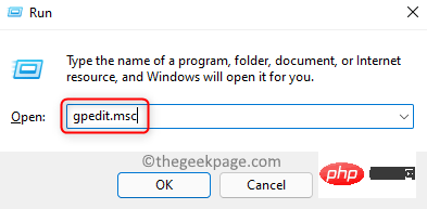

第 1 步。只需同时按住Windows + R键即可打开运行。
步骤 2. 键入gpedit.msc并按Enter打开本地组策略编辑器

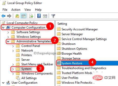

步骤 3. 在“本地组策略编辑器”窗口中,使用左侧窗格中的文件夹导航到下面提到的位置。
计算机配置 -> 管理模板 -> 系统 -> 系统还原

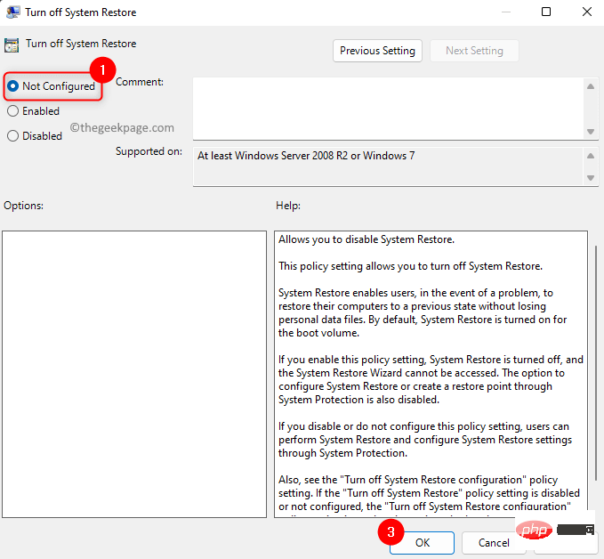

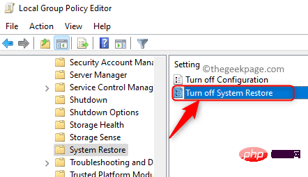

第 4 步。现在,在右侧查找关闭系统还原
双击它以打开窗口并更改此设置。
步骤 5. 在打开的窗口中,选择选项未配置。
注意:如果已设置为未配置,则将其设置为已禁用,然后单击应用。
然后,将其设置回未配置并单击 确定。
步骤 6. 最后,单击应用,然后单击确定以保存本地组策略编辑器设置中的更改。

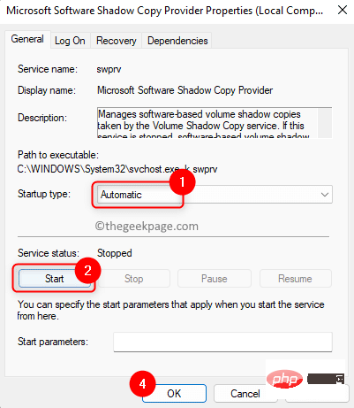

方法 3 – 检查系统还原服务是否正在运行
步骤 1. 要打开Windows 服务,请单击任务栏上的Windows开始按钮。
在 Windows 搜索栏中,键入服务,然后在最佳匹配结果中选择服务应用程序。

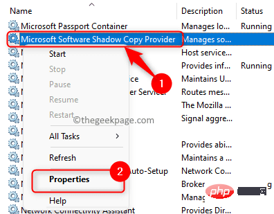

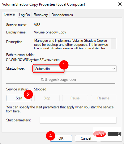

步骤 2. 在显示的服务列表中,滚动并搜索名为Microsoft Software Shadow Copy Provider的服务。
右键单击此服务并选择属性。
步骤 3. 在“属性”窗口中,使用下拉列表并将启动类型更改为自动。
步骤 4. 如果您看到该服务处于已停止状态,则单击“开始”按钮以启动该服务。
步骤 5. 单击应用以使更改生效。然后,单击确定。
步骤 6. 对服务列表中的服务卷影复制重复步骤 2 - 5 。
步骤 7.重新启动计算机并检查您是否能够使用系统还原。

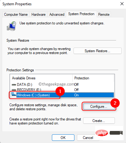

步骤 1. 点击键盘上的Windows键,然后在搜索框中输入restore  。
步骤 2. 在“最佳匹配”下显示的搜索结果中,单击“创建还原点” 。
第 3 步:这将打开系统属性窗口,其中选择了系统保护选项卡。

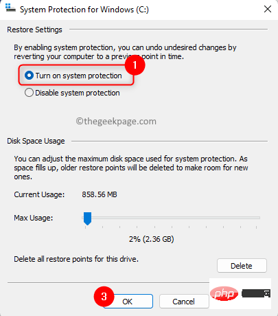

在这里,突出显示需要在保护设置部分的可用驱动器下启用的驱动器。
第 4 步。然后,单击配置...按钮。
步骤 5. 在所选驱动器的“系统保护”窗口中,选择“还原设置”下的“打开系统保护”选项。
第 6 步。最后,单击应用确定以保存更改。
单击“确定”关闭“系统属性”窗口。
