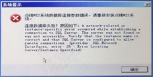

点晴MIS系统数据库连接参数错误,请重新安装,出现“无法连接服务器-与网络有关或与实例有关的错误”?
2023年12月5日 11:35 本文热度 2612
:点晴MIS系统数据库连接参数错误,请重新安装,出现“无法连接服务器-与网络有关或与实例有关的错误”?
Cannot connect to 108.163.224.173. 无法连接到108.163.224.173。
A network-related or instance-specific error occurred while establishing a connection to SQL Server. 建立与SQL Server的连接时发生与网络相关或特定于实例的错误。
The server was not found or was not accessible. 服务器未找到或无法访问。
Verify that the instance name is correct and that SQL Server is configured to allow remote connections. 验证实例名称正确,并且已将SQL Server配置为允许远程连接。
(provider: Named Pipes Provider, error: 40 - Could not open a connection to SQL Server) (Microsoft SQL Server, Error: 1326) (提供者:命名管道提供程序,错误:40-无法打开与SQL Server的连接)(Microsoft SQL Server,错误:1326)
