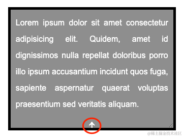

可以看到,当容器高度没有超过某一个值时,没有箭头图标。反之,箭头图标出现。
这个效果在很多场景都会出现,可以算是一个高频场景,那么在今天,我们能否不使用 Javascript,仅仅凭借 CSS 实现类似于这样的功能呢?

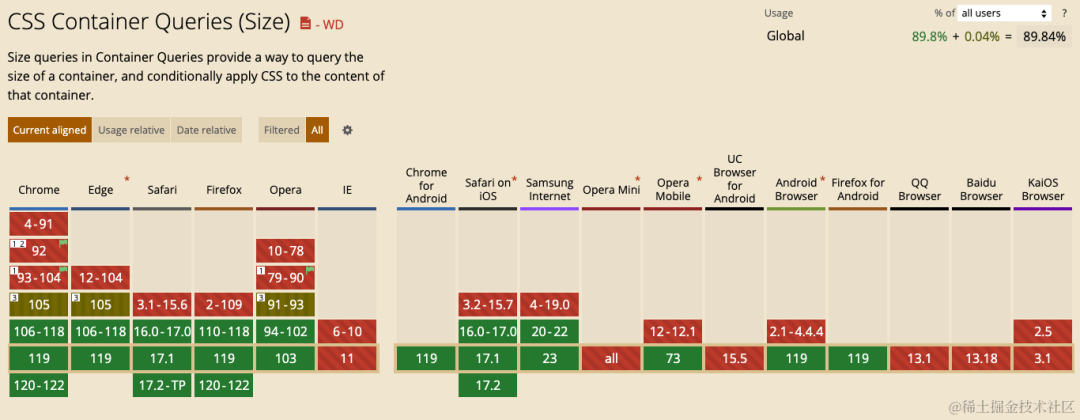

当然,这个方案的唯一缺点在于,截止至今天(2023-11-11),兼容性不是那么好:

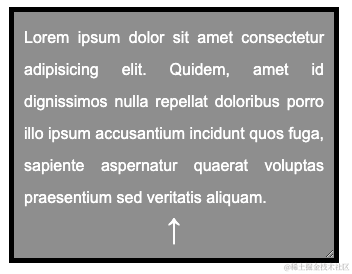

我们看看这种情况下,整个 ICON 的表现是如何的:
可以看到,当容器高度大于 200px 的时候,箭头 ICON 确实出现了,但是,它无法一直定位在整个容器的最下方
