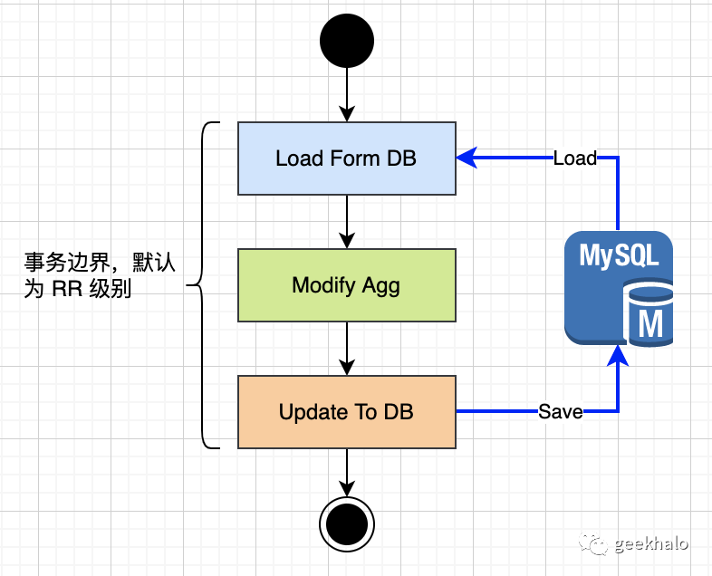

1.1. 常见业务流程
首先看以下流程:
这是一个聚合根更新操作,包括:
  1. 从 DB 中加载数据;
  2. 修改内存中的数据;
  3. 将变更更新到 DB;

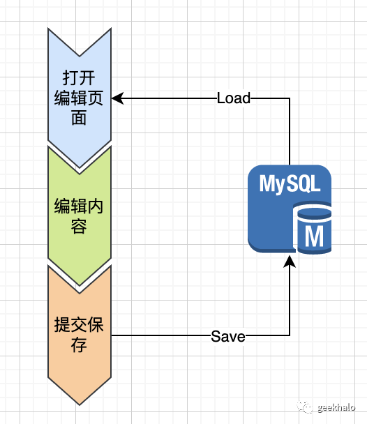

也许还没有使用DDD,对聚合根不太熟悉,那再看一个流程:
这是一个更为通用的数据编辑流程,包括:
  1. 打开编辑页面,从 DB 中加载数据,完成数据展示;
  2. 通过 UI 界面对数据进行编辑;
  3. 点击保存按钮,将新的变更保存到 DB;
仔细对比这两张图,其实他们都在做同样的事情:
  1. 加载数据;
  2. 修改数据;
  3. 更新数据;
在这里便存在并发问题。

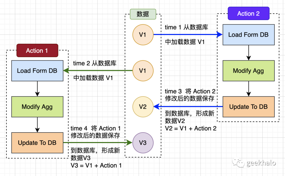

1.2. 并发问题
上面所提到的流程是否存在并发问题,仔细看下图:
同一个流程,操作同一数据,只是操作顺序不同,也会出现并发安全问题:
  1. Action2 首先加载数据 V1;
  2. Action1 其次也加载数据 V1;
  3. Action2 对数据进行修改,并成功保存变更后的数据 V2(V1 + Action2 = V2);
  4. Action1 对数据进行修改,并成功保存变更后的数据 V3 (V1 + Action1 = V3);
看起来没什么问题,但 V3 是业务期望的吗?V2 的变更又去哪里了呢?
此时,V2 被 V3 覆盖,V2 的变更丢失了。

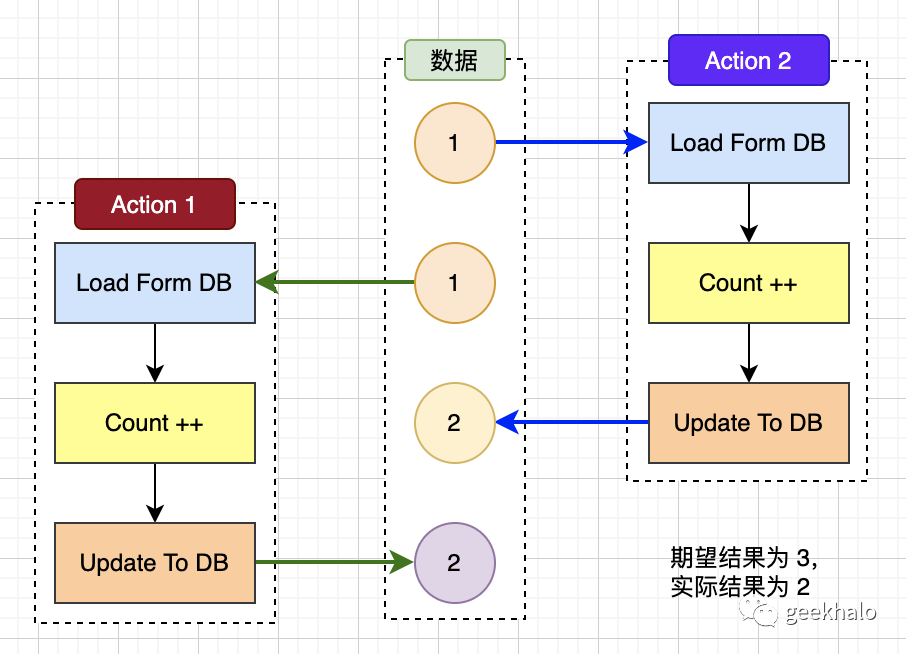

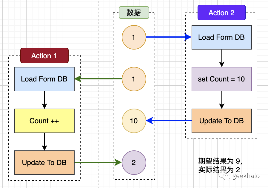

如果还不清楚,明确业务操作为 count++,如下图所示:
对数据库的 count 进行累加操作
  1. Action2 首先加载数据 count: 1;
  2. Action1 其次也加载数据 count: 1;
  3. Action2 对count:1进行累加,获得新值 2,并成功保存 count:2;
  4. Action1 对count:1进行累加,获得新值 2,并成功保存 count:2;
操作完成后,最终结果为2。实际期望结果为3,Action2 的修改被 Action1 覆盖,导致一次累加操作被覆盖。
当然,这仅仅是同一流程下的并发问题,多流程间也存在并发问题:
对于同一记录,自增流程和设置流程并发执行,同样发生了写覆盖。

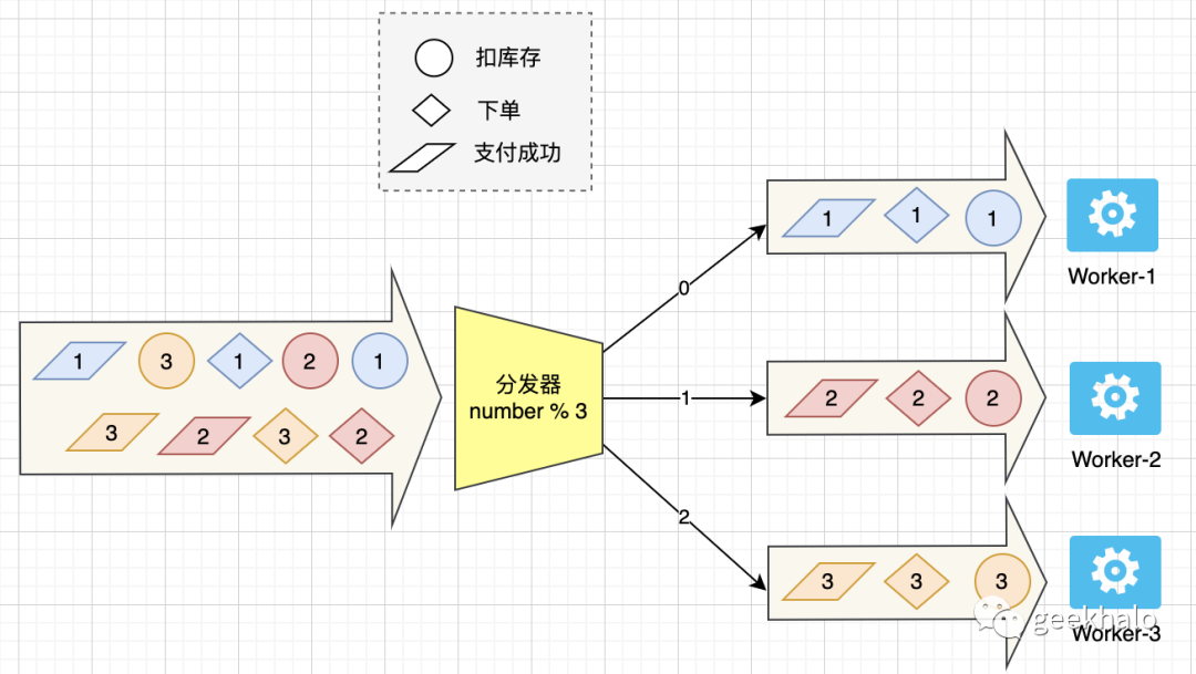

2.1. 线程方案
如下图所示:
订单流程中的核心操作:
  1. 扣库存
  2. 下单
  3. 支付成功
由于多个订单间不存在关系,可以并发执行;但同一订单,必须保障业务执行顺序。
什么是“局部串行”:
  1. 对于同一订单,需要保障顺序性;
  2. 对于不同订单可以并行执行;
其中分发器是核心,它连接订单事件和后台线程:
  1. 收到订单事件后,从消息体中获取订单号;
  2. 通过 订单号 % 线程数量,计算出事件运行的线程;
  3. 将事件提交到对应线程的处理队列进行处理;
  4. 这样统一订单只会由同一线程进行处理;
这样,相同订单号的订单事件均由同一个线程处理,从而保证局部串行化。不同订单之间,不存在相互影响,可以在多个线程中并行执行。

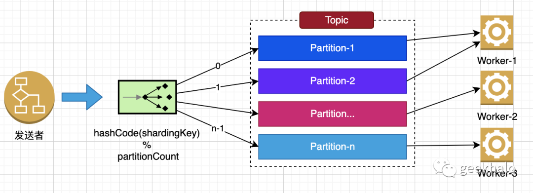

2.2. MQ 方案
当然,内存操作存在数据安全问题(重启任务会丢失),不少MQ也提供了相关功能,以 RocketMQ 的顺序消息为例,如下图所示:
  1. RocketMQ 将相同 shardingKey 的消息发送至固定的 partition;
  2. 后台处理线程从 partition 中获取消息并执行处理逻辑;
  3. 从而保证相同 shardingKey 的消息均由同一线程处理;
局部串行对性能存在一定影响,系统最大的并发量为 partition 数量。如果出现增加 Worker 节点无法提升系统吞吐时,需要扩展 partition 数量。
【备注】在系统做 rebalance 时,可能会出现短暂的消息混乱,通常情况下,业务是可接受的。如果必须保障强顺序,如 binlog 场景,只能使用一个 partition,但会极大的影响性能。

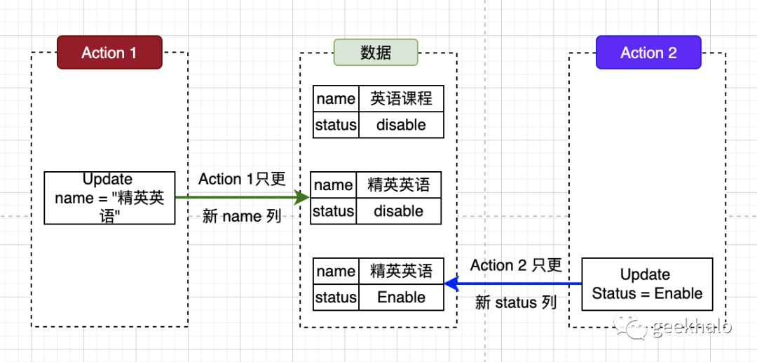

3. 最后写胜出
有些时候,写更新不依赖于之前的数据状态,只需使用最新数据进行覆盖即可,此时,并发管理也就变的非常简单。
如下图所示:
  1. Action1 将 name 更新为 “精英英语”;
  2. Action2 将 status 更新为 Enable;
  3. 两者对不同字段进行更新,并且相互间没有交集;
此时,不会出现并发问题。但由于时序问题,数据的最终状态以“最后更新”为准。

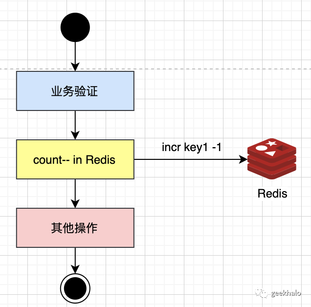

4.1. Redis
使用 Redis 的 incr 指令:
由于 redis 指令是单线程处理不存在并发问题,直接使用 incr key -1 质量对数量进行扣减。当然,这样可能会出现数量为负值情况,此时可以引入 LUA 脚本进行保障:
-- KEYS[1]: 库存键的名称,例如 stock:1001
-- ARGV[1]: 要扣减的数量
local stock = tonumber(redis.call('GET', KEYS[1]))
-- 判断扣减的数量是否大于库存数量
if stock < tonumber(ARGV[1]) then
    return -1
end
-- 扣减库存,并返回剩余的库存数量
stock = stock - tonumber(ARGV[1])
redis.call('SET', KEYS[1], stock)
-- 返回剩余的库存数量
return stock1.2.3.4.5.6.7.8.9.10.11.12.13.14.15.

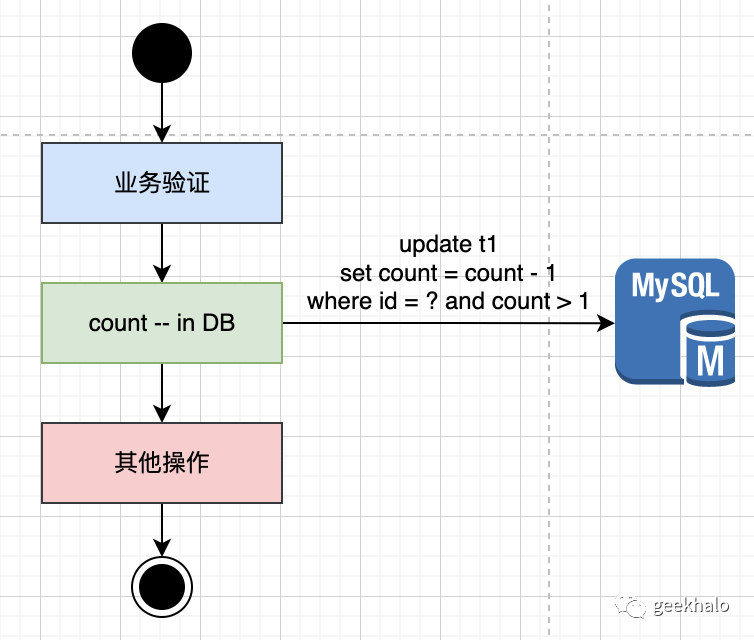

4.2. MySQL
同样的操作也可以在 MySQL 中操作,如下图所示:
也可避免扣减为 负值的情况,如下图所示:
新增对 count 的条件判断,通过操作结果控制不同的流程:
  1. 影响行数为1,代表操作成功;
  2. 影响函数为0,代表操作失败;

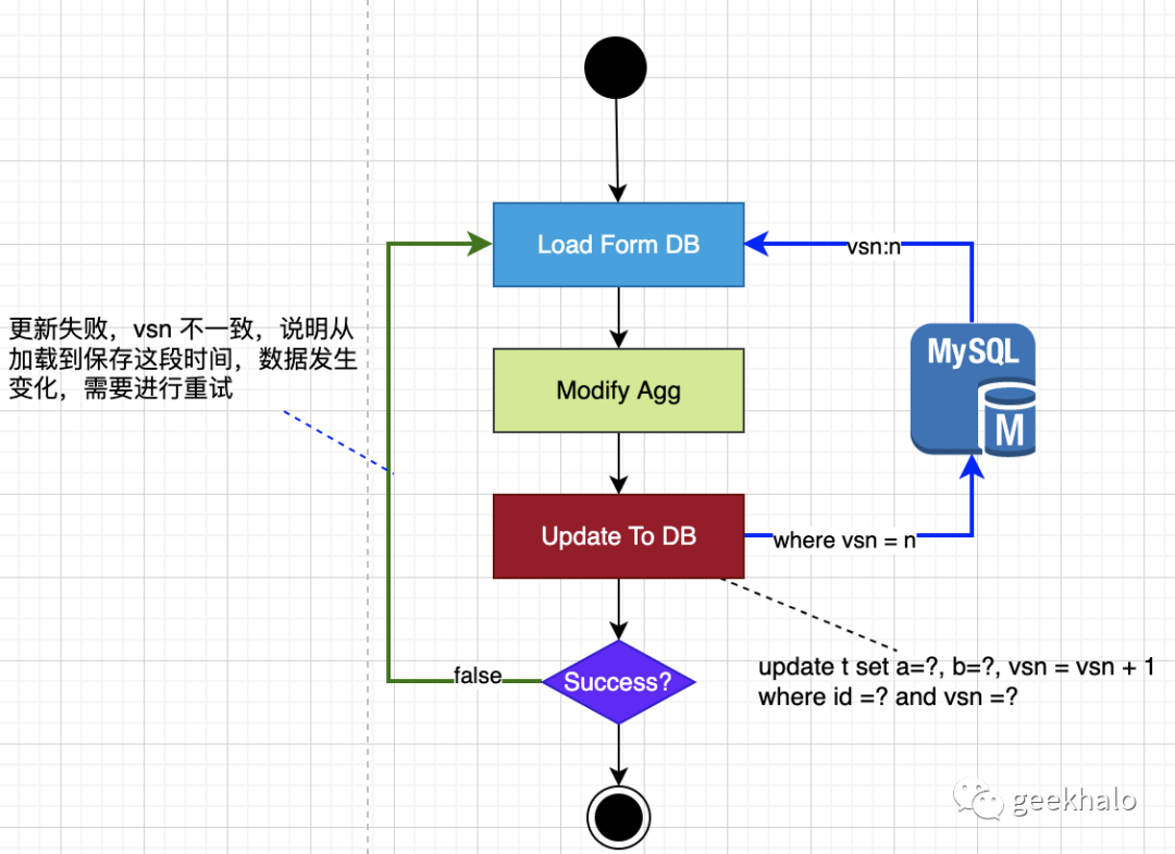

5. 乐观锁
当一个事务(线程)修改一个数据时,先记录下该数据的版本号,其他事务(线程)修改该数据时必须先检查版本号,只有版本号相同的事务(线程)才能修改数据。乐观锁通常使用CAS(Compare and Swap)操作实现,对并发性能影响较小,但是需要开发人员在代码中增加版本号检查的代码。
业务中使用最多的场景仍旧是 读-改-写,此时最佳处理方案便是乐观锁。
相对于数据更新,乐观锁方案只是增加了 version 判断,并未引入其他复杂性,对性能影响非常小。
  1. 在加载数据时获取当前的数据版本 vsn1;
  2. 操作完成后,将数据更新到DB时,指定更新的数据版本为 vsn1,并将最新的 vsn 更新为 vsn1+1;
  3. 根据操作结果进行判断:
  4. 更新成功,数据库数据未发生变化,不存在并发问题;
  5. 更新失败,数据库数据已经发生变化,此时可以告知用户对数据进行重新加载,并进行修改;
对于聚合根来说,这是数据更新最常见的并发保障机制。

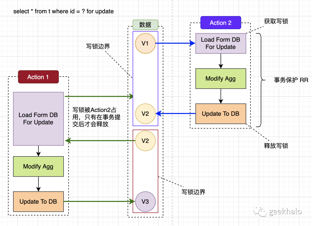

6.1. 数据库悲观锁
MySQL 提供 for update 指令,可以在查询数据时获取写锁,从而保证数据不会被破坏。
使用 for update 加载数据,操作如下:
for update 语句将对数据进行强制加锁,只有在事务提交后,锁才会释放。如图所示,for update 会对操作进行强制排序,最终使单条操作变成串行化,从而影响并发度最终影响系统性能。

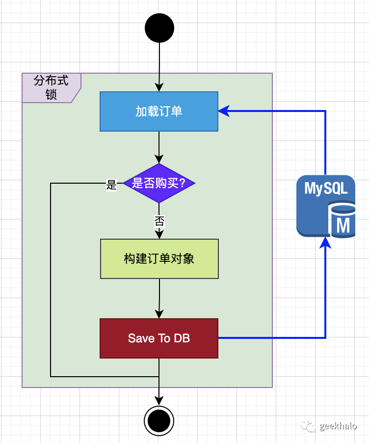

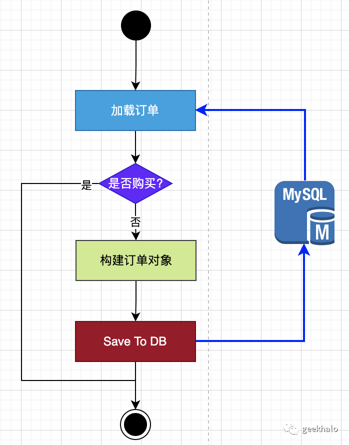

6.2. 分布式锁
通常情况下分布式锁是一种特殊的悲观锁,在一些数据添加场景非常重要。
比如,在订单系统中,对于特价商品一个用户只能购买一次,如下图所示:
该流程存在并发问题,可能导致一个用户下单多次:
  1. 两个线程都成功加载用户的历史订单;
  2. 进行重复性校验,发现都没有购买该商品,从而进入生单流程;
  3. 两个线程完成订单对象构建,将数据保存到数据库;
  4. 最终,同一用户生成了两个订单,与业务预期不符;
由于是新增场景,没有什么资源可锁定,所以乐观锁方案无法落地,此时就需要引入分布式锁,如下图所示:
以 user 为单位申请分布式锁,保证同一用户只有一个线程能进行被保护流程,从而保证同一用户不会购买多次。
