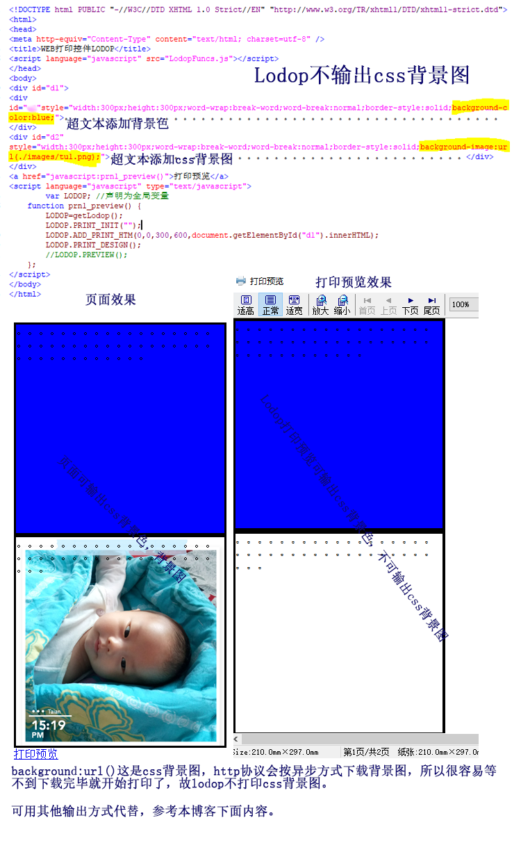

background:url()这是css背景图,http协议会按异步方式下载背景图,所以很容易等不到下载完毕就开始打印了,故lodop不打印css背景图。

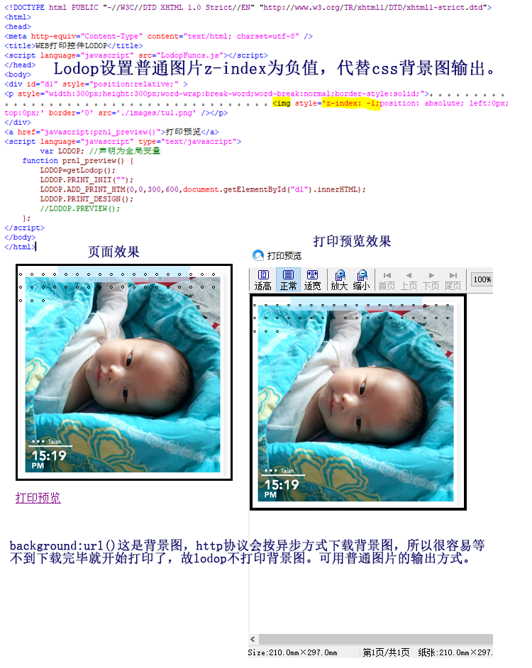

Lodop不打印css背景图,但是有其他方法输出背景图,在超文本中也可以用普通图片利用层级关系作为背景图输出,img图片设置样式z-index为负值(例如style='z-index: -1;

Lodop打印html超文本可以输出css背景色,但是不能输出背景图,见图一:
通过设置img图片设置样式z-index为负值,可以把普通图片叠加到下面当作背景图输出,见图二:
