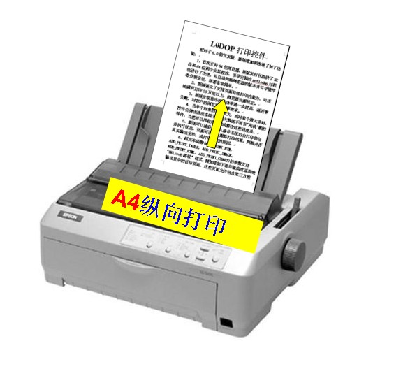

   纵向打印也叫正常打印,内容输出时不旋转,走纸方向与“字体方向”(字顶方向)一致,以下是A4纸纵向打印的效果(以上面出纸打印机为例):
(图A)

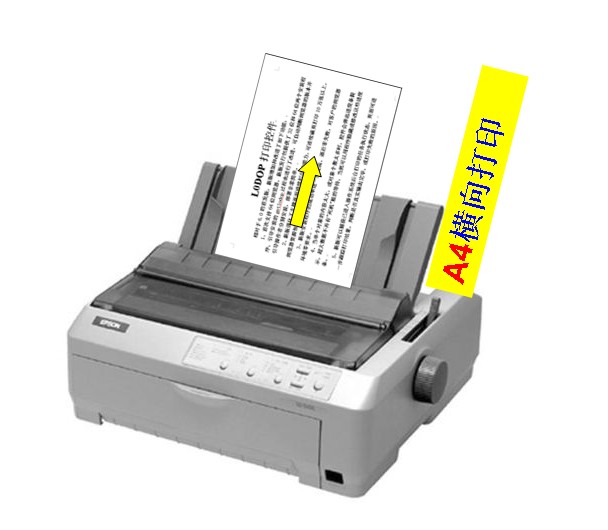

   横向打印也叫旋转打印,输出时内容逆时针旋转90度,此时特别注意A4纸不能跟着旋转,一定按原放纸方式,下面是A4横向打印的效果,黄箭头代表走纸方向:
(图B)

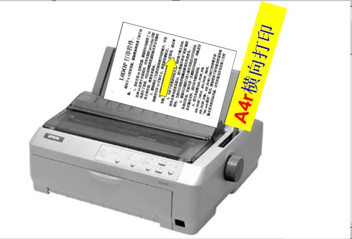

(图C)
概念四、只有当内容宽度超出“进纸口宽度”时才有必要选用横向打印

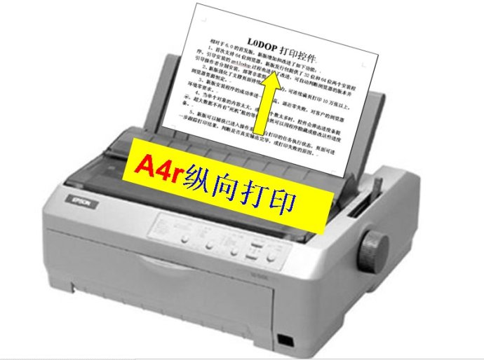

  仔细观察你会发现,以上图B和图C的打印效果是一样的,只是进出纸不一样,下面“A4r横向打印”效果与图A也是一样的,所以对于相同的物理纸张,如果改变打印方向的同时又旋转纸张,就是在做无用功:
(图D)
