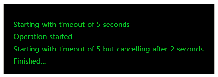

结果应该是:
现在我们可以开始试验了!

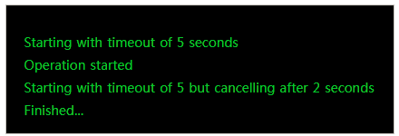

执行结果如下:
现在当我们停止操作时,定时器被丢弃,这样就避免了再次执行操作。这已经实现了我们最初的想法,当然还有另一种方式来处理这个问题。

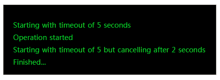

执行结果:
我个人非常倾向于这个解决方案,它比我们使用Timer的解决方案更干净简洁。

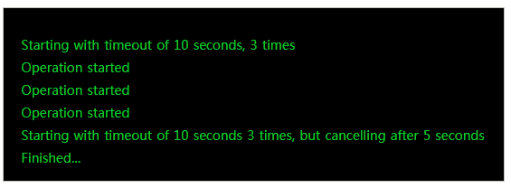

下面就是使用ManualResetEvent的解决方案:
public class OperationHandler
    private IOperation _operation;
    private ManualResetEvent _mre = new ManualResetEvent(false);
    public OperationHandler(IOperation operation)
        _operation = operation;
    public void StartWithTimeout(int timeoutMillis)
        Task.Factory.StartNew(() =>
            bool wasStopped = _mre.WaitOne(timeoutMillis);
            if (!wasStopped)
                _operation.DoOperation();
    public void StopOperationIfNotStartedYet()
            _mre.Set();
            Thread.Sleep(10);//This is necessary because if calling Reset() immediately, not all waiting threads will 'proceed'
            _mre.Reset();
输出结果跟预想的一样:
很开森对不对?
当我检查这段代码时,我发现Thread.Sleep(10)是必不可少的,这显然超出了我的意料。如果没有它,除3个等待中的线程之外,只有1-2个线程正在进行。很明显的是,因为Reset()发生得太快,第三个线程将停留在WaitOne()上。

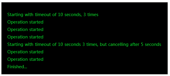

可能性4:单个AutoResetEvent停止一个随机操作
假设我们调用StartWithTimeout 10秒超时。
1秒后,我们再次调用另一个StartWithTimeout,超时时间为10秒。
再过1秒后,我们再次调用另一个StartWithTimeout,超时时间为10秒。然后我们调用StopOperationIfNotStartedYet()。
目前有3个操作超时,等待启动。预期的行为是其中一个被停止, 其他2个操作应该能够正常启动。
我们的Program.cs可以像以前一样保持不变。OperationHandler做了一些调整:
    private AutoResetEvent _are = new AutoResetEvent(false);
        _are.Reset();
            bool wasStopped = _are.WaitOne(timeoutMillis);
            if (!wasStopped)
        _are.Set();
执行结果是:
