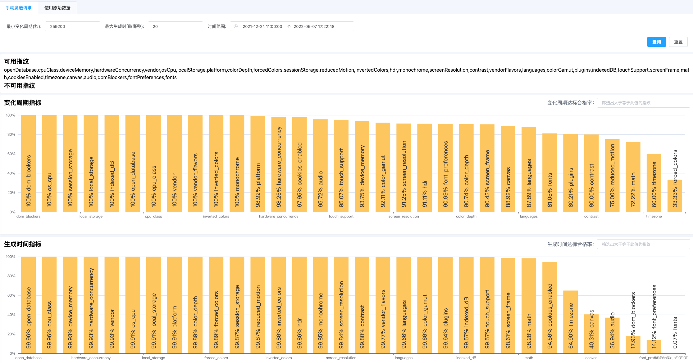

运营同事发现大量的拼单、淘宝和闲鱼上的会员账号租借服务、外借账号等问题已经影响到了公司营收。为了缓解这种问题,我们决定限制单一账号能够保持登陆状态的设备数量,以此提高租借账号的成本。要想限制设备,首先要解决的问题就是如何识别一台设备。这可以借助FingerprintJS 来解决,然而并不是所有指纹选项都能够投入到生产环境。高熵值的指纹确实可以增加设备的识别率,但却会导致设备指纹频繁变化,从而引起用户频繁掉线,最终影响用户体验。因此我需要解决的第一个问题就是在设备识别率和用户体验之间找到一个熵值的平衡点。我采取的方案是先在各个试点项目中接入计算指纹的逻辑,并不定期给后端发送最新指纹计算结果,后端将这些数据收集起来进行分析,最终在指纹变化频率在可接受范围内找到尽可能多的指纹选项。

筛选可用指纹
上述的32类指纹不一定每个都符合我们的上线指标,因此要经过筛选。判断一个指纹是否可用需要参考两个指标,这两个指标必须同时合格才能被认定是可用指纹。
「平均变化周期」指标
在这一指标中,我需要观察单个指纹的「平均变化周期」 是否在大多数设备上都能达到可接受的水平。

前端展现
(为保护机密,上图使用虚拟数据)
因为很难做到某个指纹在所有设备上的平均变化周期都大于等于x,因此在前端还要经过一道筛选,来决定要放弃多少设备。
  • n:能够接受的p的最小值。即某种指纹的p大于等于n则认为指纹的平均变化周期指标是合格的。
  • cn:100%-n得到的值。基本等同于放弃cn台设备的使用体验(实际放弃的设备比例会小于cn)。
「生成时间」指标

前端展现
因为很难做到某个指纹在所有设备上的平均生成时间都小于等于x,因此在前端还要经过一道筛选,来决定要放弃多少设备的使用体验。
  • n:能够接受的p的最大值。即某种指纹的p大于等于n则认为此指纹的平均生成时间指标是合格的。
