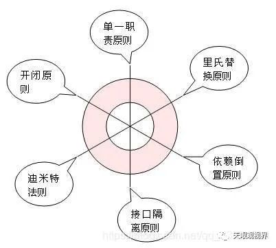

C#设计的六大原则是面向对象语言开发过程中推荐的一些指导性的原则,是遇到各种场景和问题的解决方案和思路沉淀,俗称,套路,下面我们简单聊聊这6大设计原则。
