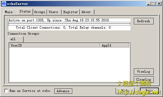

状态页,没啥好说的,主要就是连接日志咯。

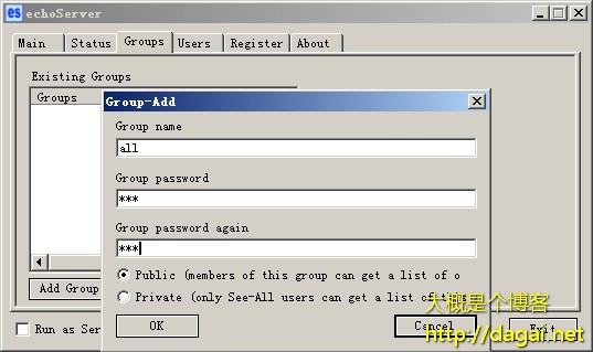

groups用户组,首先要添加一个用户组,下面有两个选项,一个public和一个private,旁边有注释,意思就是说如果选public,组里的用户可以看见组里的用户列表,如果选private的话,仅仅选了see-all的用户可以看见组里的用户列表,这个会表现在什么地方呢?就是在EchoVNC Viewer登录的地方,可以看下面的图。

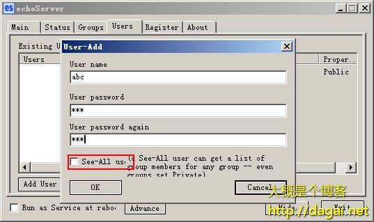

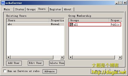

users用户,添加一个用户先,这里就有一个See-All user选项,上面已经说过了,如果组的状态是pribate,这里也不选,那就得输入用户名才能访问了。
添加用户后给这个用户加组,勾上就行了。

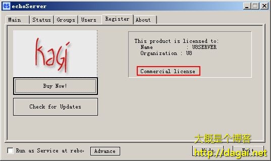

这就是注册成功的标志了。

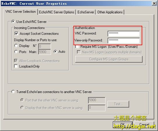

下面是EchoVNC Server的设置,也就是被控端。
标识出来的地方就是VNC的连接密码了,也可以勾选下面的Require MS Login来用windows的帐号来登录,除了可以使用EchoVNC的服务端,还可以使用其他的VNC的服务端,这个不说了。

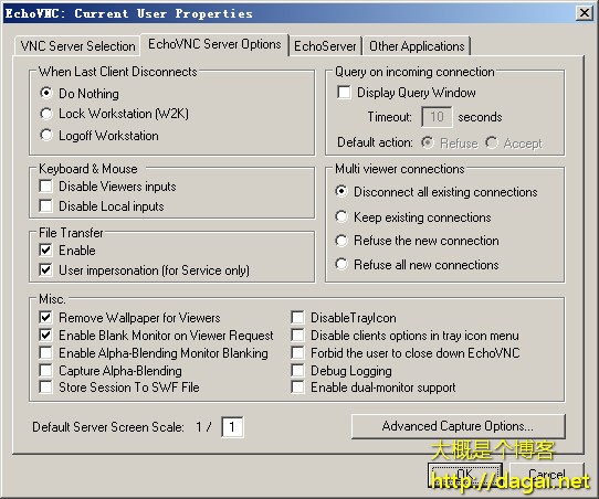

服务器端的一些选项,左边第一个When last client disconnects表示当最后一个客户端断开后计算机是否注销或锁定,根据需求选吧,第二个键盘和鼠标选项,禁止本地动作或者远程客户端的动作,第三个选项是文件交换,按默认咯,第四个就是一些细节上的设置,比如移除墙纸之类,还有屏幕录像,右边第一个选项是否询问,就是客户端连过来的时候是否需要被控端确认,一般咱不需要不是?第二个设置表示当有多个客户端连上来的时候怎么操作,默认是顶掉之前的连接,如果允许多人同时操作,那就选第二个,第三个跟第四个都是拒绝新的连接。最后几个选项,第一个就是某些人要搞坏事的,不显示右下角的托盘图标,第二个是去掉客户端的托盘图标的菜单,其他都用到的不多,不说了。

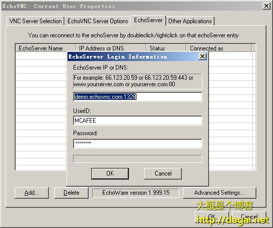

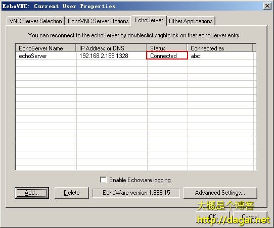

这里就要设置EchoServer了,点添加,EchoVNC默认会添加他们自己提供的demo EchoServer服务器地址,连到国外那是相当的慢的,当然改成咱自己的啦,要不然咱前面还费那么大劲搞EchoServer干啥呢。

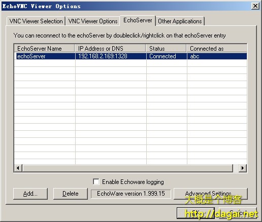

添加服务器后,如果状态列显示connected就表示连上了,连上后会自动显示出EchoServer的名字。

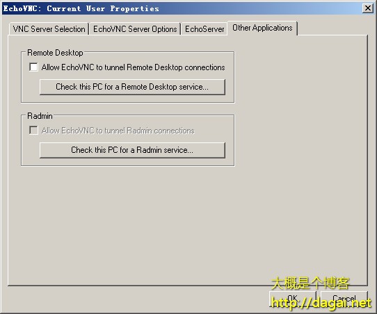

这里是是否让走EchoVNC的通道来提供远程桌面服务或Radmin的服务,当然,你得先启用自己的远程桌面服务或安装Radmin服务,这里咱不鸟它。

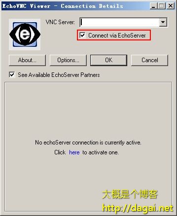

OK,现在轮了EchoVNC Viewer出场了。

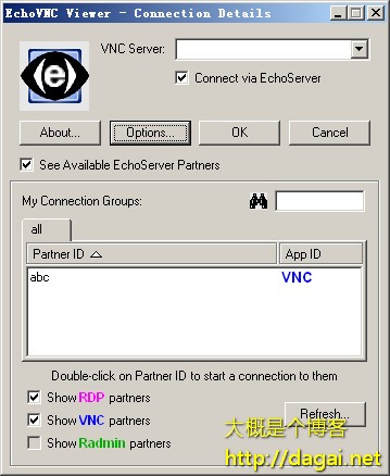

这里输入VNC服务器的地址,如果不需中转,那就直接填入VNC服务端的地址然后点OK就行了,要经过EchoServer中转那就要勾选下面的Connect via EchoServer了。还有个选项,显示可用的VNC服务,下面再说,先点options:
其他的选项就不多说了,直接连接EchoServer,这里与EchoVNC Server连接EchoServer一般设置就行了。
关掉选项设置窗口,返回到连接界面,看到了吧,选了可用的VNC服务之后,下面就会显示出可以使用的VNC服务列表了,先前在EchoServer设置用户组和用户时的public和See-All就会表现在这里了。

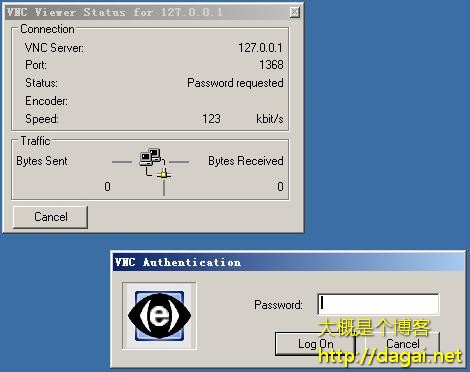

OK,现在直接双击底下显示的abc就可以连接到VNC服务器了,这里需要输入的密码当然就是EchoVNC Server的连接密码咯。
通过EchoServer连接VNC服务器当然比直接连接VNC服务器要慢一点咯,所以非必要还是不要使用EchoServer来中转的好。
