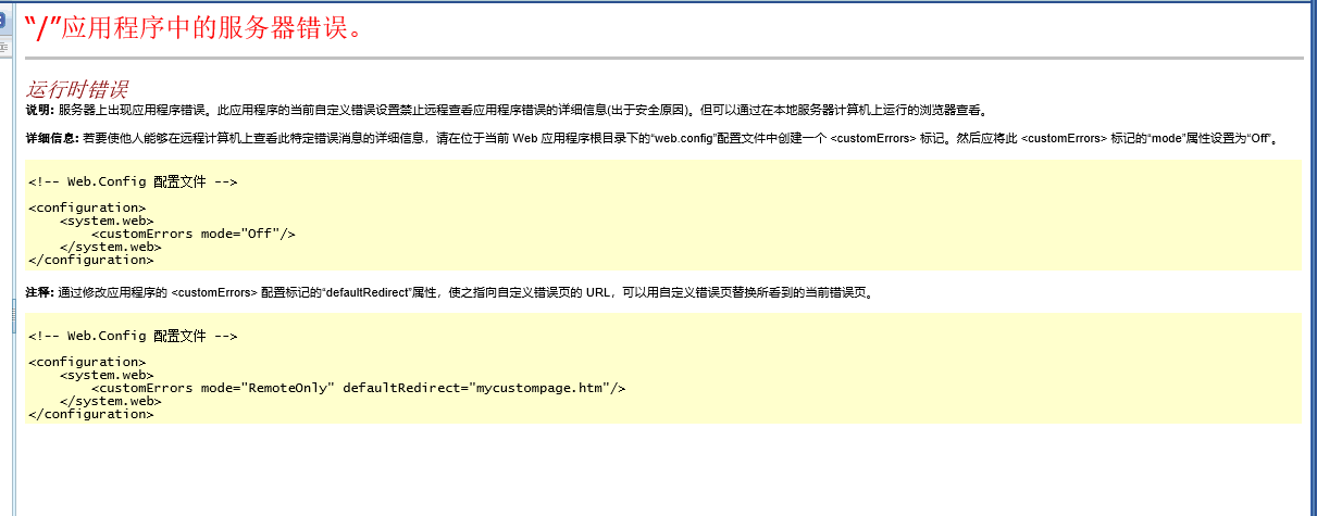

人力资源考勤管理中排班模块打不开,提示错误:应用程序中的服务器错误,如何解决?
2018年8月20日 20:57 本文热度 6143
:人力资源考勤管理中排班模块打不开,提示错误:应用程序中的服务器错误,如何解决?
考勤管理中排班模块采用微软C#.NET开发,需要.NET IframeWork 4.0以上版本环境支持,如果使用单位已经安装使用点晴MIS信息通手机APP或PC客户端,那么已经配置好该环境,排班模块可以正常运行使用。
如果提示以上错误,那么必须先安装配置好.NET IframeWork 4.0以上版本环境,教程如下:
点晴MIS信息通(手机APP及PC客户端)后台服务程序所需.NET环境安装配置说明[64419]
  http://9194.oa22.cn
要特别注意各种错误提示,这个教程中已经给出了各个错误的详细解决方法,目前未发现有未涵盖到的错误。

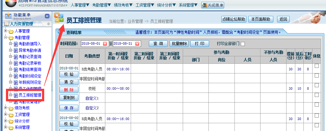

正确安装完毕后,界面如下:
