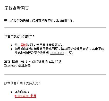

访问点晴永久免费OA时提示:HTTP错误401.3-访问被资源ACL拒绝,如何解决?
2018年2月27日 23:55 本文热度 9010
:访问点晴OA时提示:HTTP错误401.3-访问被资源ACL拒绝,如何解决?

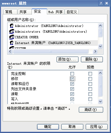

找到你点晴OA网页存放的目录(一般是D:\clicksun\),右键点出此文件夹的属性,并选择安全选项!(如图所示)
IIS调试中:HTTP 错误 401.3 - 访问被资源 ACL 拒绝 的解决方法 - anette_chen - 宣泄室
我们选择“Internet 来宾账户”帐户,将此帐户下的"读取与运行"和"修改"设置为"允许"!如下图:
最后我们点击确定重启浏览器打开http://127.0.0.1就OK了!

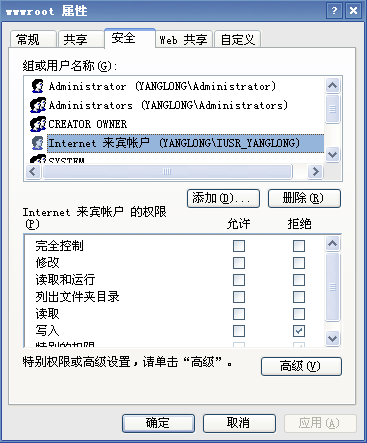

如果你在这里找不到“Internet 来宾账户”的话就自行添加进来,额~~
文件夹上右键->属性->安全->添加->高级->立即查找->选择"IUSR_xxxxxx"->确定->确定...
用同样的办法把"IWAM_xxxxx"添加进去同样赋予"读取和运行"的权限....
