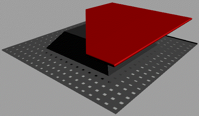

薄膜成型
薄膜成型制程即通过对薄膜进行加热软化,再施外力定型冷却,使薄膜3D成型的过程,主要分为热压及Forming两种:
加压制程即使用模温使薄膜软化,然后靠合模的压力使软化的薄膜成型在热压模模腔内,冷却后定型。
Forming是将热塑性塑料片材加工成各种形体的一种较特殊的塑料加工方法,即将片材夹在框架上加热到软化状态,在外力作用下,使其紧贴模具的型面,以取得与型面相仿的形状。目前在IMD产业常用的方法有真空和高压两种:
1.真空成型:采用真空使受热软化的片材紧贴模具表面而成型。此法较简单,但抽真空所造成的压差不大,常用于外形较简单的制品。
2.高压成型:采用压缩空气或蒸汽压力,迫使受热软化的片材,紧贴于模具表面而成型。由于压差比真空成型大,可制造外形较复杂的制品,且稳定性佳。
所以热压和Forming的区别在于Forming制程除了有温度软化薄膜还有控制气流和压力成型。因此可以成型形状复杂的3D,而热压制程的加热装置在模具上,薄膜的软化程度和区域受模温的影响,对于有锐利的转角或拉伸较高的要求时,难以成型。但因其模具结构简单,机台设备较蜂鸣机便宜,也被广泛应用在IMD工艺中。
