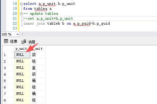

假设 A 表(源表)和 B 表(目标表)通过 id 字段关联:
-- 创建示例表
CREATE TABLE A (id INT, a VARCHAR(50));
CREATE TABLE B (id INT, a VARCHAR(50));
-- 插入数据
INSERT INTO A VALUES (1, 'value1'), (2, 'value2');
INSERT INTO B VALUES (1, 'old1'), (2, 'old2'), (3, 'old3');

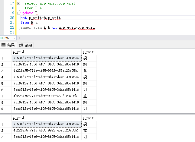

-- 更新 B.a = A.a
UPDATE B
SET B.a = A.a
FROM B
INNER JOIN A ON B.id = A.id;

注意事项
  1. 确保有 WHERE 条件或正确的 JOIN:避免全表更新
  2. 先备份或测试:使用 BEGIN TRANSACTIONROLLBACK 验证
  3. 注意数据类型:A.a 和 B.a 的数据类型必须兼容
  4. 考虑 NULL 值:如果 A.a 为 NULL,B.a 也会被更新为 NULL

实例
在update更新前,可以使用select进行查询看下是否正确,毕竟在生产环境一键覆盖了,
如果更新的字段多,且有覆盖的情况,最好做一次数据库表备份。
